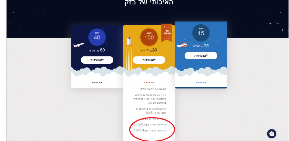

מהירות החבילות של הספקים משווקות להבנתי כ bit. כלומר 100M שהספק מצהיר הם 100Mbps, כמו בצילום מסך מאתר בזק שמצורף.
כך גם הראוטרים. N600 הם 600Mbps.
שני המספרים מייחסים לביט.
כך אני מבין לפחות
