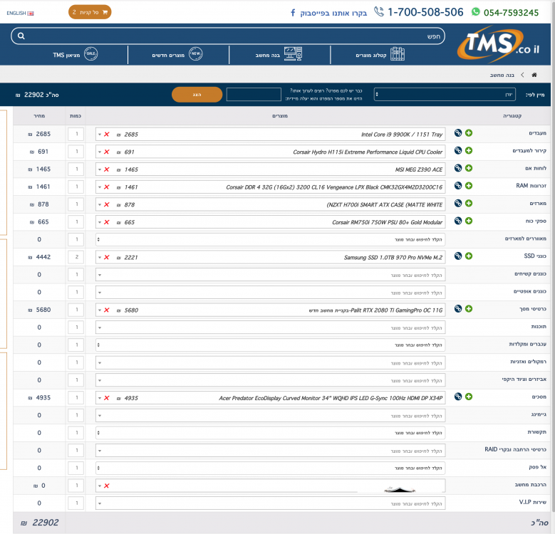

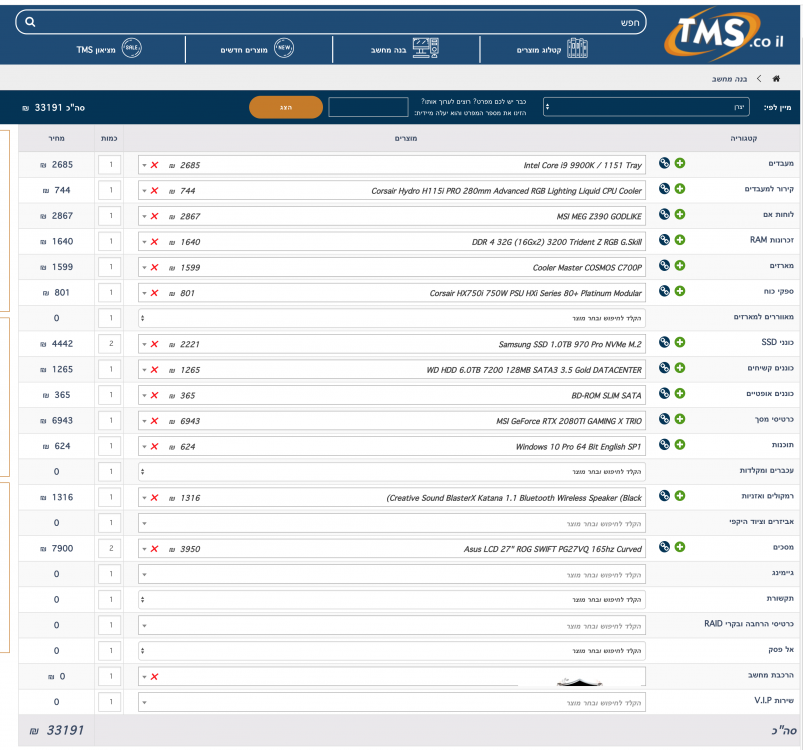

תקשיב אני לא ממש מבין למה אתה נעול על אייבורי או KSP, סתם דוגמא למפרט דומה שבניתי לך באייבורי ללא כרטיס מסך כי אין להם את ה 2080TI בכלל וגם לא את המסך:
                            1541077523B23Gg.jpgמעבד INTEL: ₪ 2740 -- מעבד Intel® Core™ i9-9900K Coffee lake Refresh Box
1532438786t86XM.jpgקירור נוזלי למעבד: ₪ 875 -- קירור נוזלי למעבד Corsair Hydro Series™ H150i PRO RGB 360mm Liquid CPU Cooler
1540202185s85YE.jpgלוח אם: ₪ 1150 -- לוח אם ASUS ROG STRIX Z390-F GAMING
1532341755g55Hj.jpgזכרון (RAM): ₪ 1150 -- זכרון למחשב Corsair VENGEANCE RGB PRO 16GB (2 x 8GB) DDR4 DRAM 3600MHz CMW16GX4M2C3600C18
1530710083b83Il.jpgכונן SSD: ₪ 2170 -- כונן Samsung SSD 970 PRO NVMe M.2 1TB MZ-V7P1T0BW
1517141493f93Pk.jpgכונן SSD: ₪ 2090 -- כונן Samsung 860 EVO SSD 2TB MZ-76E2T0B
1532513394a94Ms.jpgספק כח: ₪ 635 -- ספק כח Cooler Master MWE Gold 750 750W
1518429209o09Yq.jpgמארזים: ₪ 885 -- מארז מחשב NZXT H700i בצבע שחור וכחול כולל חלון צד
                            הרכבת מחשב וסידור כבלים ללא תשלום
                            [large]סה"כ:  ₪   13865[/large]
                            לחץ כאן למפרט
תשים לב למחיר גם אם אתה קונה באילת מה שהם עושים זה מעלים את המחירים ומורידים את המע"מ.
היום להזמין דרך אתר כמו ששלחתי לך זה דבר לגיטימי יש משלוח של הכל.
נניח ותיקח מסך וכרטיס מסך במקום אחר אתה יוצא בסכום שלך 24155 שח שזה יותר מ 1000 שקל תוספת.
אני לא חושב שאתה צריך להתקע על חנות אם אתה יכול להביא את המפרט הזה במחיר זול יותר במקום אחר למה לא?

שלום ithamar22:
דיברתי אתמול על StarPC והם אמרו לי שאין אחריות במידה וקורה משהו למחשב בזמן המשלוח, הנציג הציע לי לא להיכנס לסרט הזה. בכל פעם שאני אצטרך לממש אחריות, אצטרך לשלם 39 ש״ח עבור משלוח לכל כיוון, אחרי 3 פעמים המשלוח חינם וזה בתנאי והמחשב נמצא תחת אחריות.
דיברתי גם עם TMS והם כן לוקחים אחריות על המשלוח (45 ש״ח שליח של חברת ups). במידה ואצטרך לממש אחריות, אשלם בכל פעם 45 ש״ח ויהיה עלי לשמור את כל הקרטונים של המחשב. כמון כן tms יקרים יותר מ-startpc.
הרכבתי שני מפרטים, מפרט 1 די דומה לשלך (אין להם את כל החלקים שהצעת לי) ומפרט שני שאני הרכבתי.
במפרט שלך לא הוספת מקלדת שאני צריך, מצלמת רשת, רמקולים, מיקרופון לסטרימינג, כונן אופטי ומערכת הפעלה. זה עוד 2k+ לפחות למפרט שלך.
אולי לא התייחסתי לבקשה שלי בנושא (סליחה) אבל כן ציינתי חלק מהדברים שאני צריך, כמו מקלדת ורמקולים...
תשים לב באתר tms לא ניתן להוסיף עוד דיסק קשיח: 1759 ₪ - SSD Samsung 860 EVO 2T SATA III 5 Years Warranty שזה עוד תוספת של 2,101 ש״ח.
בחנות tms אין את המסך ואת הכרטיס מסך שהמלצת, לכן הכנסתי למפרט חלקים רכיבים דומים.
המפרט שלך ב-tms יוצא: 25,003 ש״ח וזה לא כולל את החלקים שאני צריך וכפי שציינתי לעיל.
לגבי המפרט שלי, המחיר יוצא בערך 36,300 ש״ח.
אני באמת לא יודע מה לעשות, וכיצד להתקדם עם זה. מצד שני, אני לא לחוץ מבחינת זמן.
תודה רבה על כל העזרה וההשקעה שלך, אני מעריך את זה מאוד.

בגדול זה המפרט ב TMS כמעט זהה למה שהצעתי לך ב STARPC עם אותו מסך (זה אותו דגם פשוט רשום אחר):
מעבדים:
Intel Core i9 9900K / 1151 Tray
    כמות: 1 - מחיר: ₪ 2685
קירור למעבדים:
Corsair Hydro H115i Extreme Performance Liquid CPU Cooler
    כמות: 1 - מחיר: ₪ 691
לוחות אם:
MSI MEG Z390 ACE
    כמות: 1 - מחיר: ₪ 1465
זכרונות RAM:
Corsair DDR 4 32G (16Gx2) 3000 CL15 Vengeance RGB PRO CMW32GX4M2C3000C15W
    כמות: 1 - מחיר: ₪ 1433
מארזים:
NZXT H700 (WHITE BLACK)
    כמות: 1 - מחיר: ₪ 734
ספקי כוח:
Corsair RM750x 750W PSU 80+ Gold Fully Modular
    כמות: 1 - מחיר: ₪ 570
כונני SSD:
Samsung SSD 1.0TB 970 Pro NVMe M.2
    כמות: 2 - מחיר: ₪ 4441
כונני SSD:
Samsung SSD 2TB 860 EVO 2.5" SATA III
    כמות: 1 - מחיר: ₪ 2101
כרטיסי מסך:
Gigabyte GeForce  RTX 2080 Ti GV-N208TWF3OC-11GC
    כמות: 1 - מחיר: ₪ 6082
מסכים:
Acer Predator EcoDisplay Curved Monitor 34" WQHD IPS LED G-Sync 100Hz HDMI DP X34P
    כמות: 1 - מחיר: ₪ 4935
סה"כ: ₪ 25138
https://www.tms.co.il/37065

ציטוט של dizzy88
תפנה אל קיריל בצורה מסודרת זה דבר ראשון.
בסכום כזה אני מאמין שיעשה לך הנחה יפה.
שלא תסתבך יותר מדי; לגיימינג תחרותי בסכום הזה עדיף מסך 2K IPS 165HZ 27" GSYNC.
