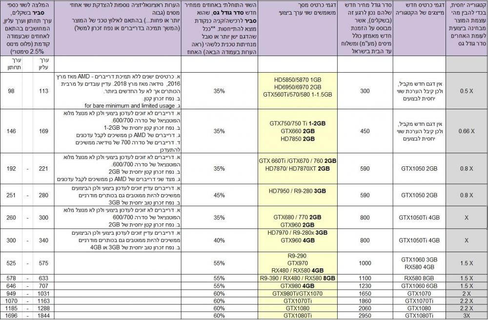

אז בואו נשים מחירון גנרי פשוט, שאומר מה "האחוז הסביר" לשלם עבור כרטיס מסך משומש לעומת חלופה של חדש,
ומציין לכל קטגוריה מה היא חלופה של חדש ואשר ממנה נגזר השווי של המשומש.
מחירון פשוט, קל להבנה וקריאה, עם שורות שמיצגות קומת רפרנס השוואתית לאותה קטגוריה.
באמת שלא מסובך ואני (כהרגלי) מתנדב להכינו. מאמין שתוך שעת עבודה סדר גודל הוא יהיה מוכן וממילא הנני בחופש
מרוכזת עתה מהעבודה (כמקובל בחברות ממשלתיות) משך שבועיים רצופים...  אז זמן יש לי :)

בקיצור אכין לנו גרסאת בטא ראשונית, מה שנקרא טיוטה להערות, נעבירה לעיון החברים וניקח הערות לפני גרסא סופית.
נראה לי שאת הטיוטה אכין ואתלה דווקא בשרשור זה משום שכבר התחלנו לדון על כך פה. אחרי שהיא תגובש ותהיה
מסודרת נאה, נפתח שרשור נפרד שיקרא "מחירון כרטיסי מסך משומשים", (ואם ירצה ליאור כי יתרשם שהוא טוב, ישקול
לתלות אותה כסטיקי). זה הרי כלי שימושי לחברים.

אז אחרי שעת עבודה קלה יצרתי את הטיוטה הבאה.  אשמח לקבל אודותיה הערות / תיקונים... הכל על מנת לשפרה לקראת גרסאת 1.0
its a work on progress....
נערך על-ידי nec_000

להלן מחירון מומלץ לכרטיסי מסך בשוק היד השניה.
מטרת המחירון היא לתת המלצת שווי סבירה לאותה עת עדכנית, עבור דגמי כרטיסי מסך נפוצים בשוק.
הוא בא ככלי עזר לסייע בידי מי שרוצה למכור או לקנות ואינו בקיא בתחום זה ובשוק.
המחירון אינו אלא הצעת מחיר סבירה המתבססת על הגיון בריא, סבירות לעומת חלופת מוצר מקביל חדש, או מוצר מקביל
ביצועי משומש, ומהווה guide line לאזור חיוג של מחירים סבירים שבהם ראוי שתסגר עסקה בין שני צדדים.
במה הוא עוזר למוכר ?
מוכר שאין בידו מושג מה שוויו הראלי של המוצר שבידו ומעוניין למכור בתוך פרק זמן סביר, יעזר במחירון לדעת מה הם גבולות
הגזרה הנאותים לסגירת עסקה עבור המוצר שלו.
ובמה הוא עוזר לקונה ?
קונה שאין בידו מושג מה שוויו הראלי של המוצר בו מתעניין, ידע באמצעות המחירון מהו המחיר הסביר שעליו לחפש בו ו/או
לסגור בו את העסקה מול המוכר, באמצעות משא ומתן.

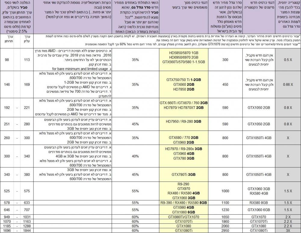

כל הכבוד
אני אישית מסכים עם הערכים שרשמת.
אומנם זה בערך ובאיזור,כיוון שתלוי בין כמה הכרטיס ואם עדיין קיימת אחריות אבל בעזרת הטבלה=יודעים את המחיר הראלי ולא לשלם מחירים מנופחים.
1. כל הכבוד שאתה שורף זמן כדי לעזור לאחרים. ( לא בציניות ). רוב האנשים כולל אותי - הרבה יותר אגואיסטים וקנאים לזמן הפנוי שלהם.
2. הטבלה לטעמי לא כל כך רלוונטית בתחום המחירים, זו טבלה שאתה יצרת ואני יסביר למה אני מתכוון.
זה פידבק, בין אם תסכים או לא - אני רק נותן את דעתי על עניין המחירים, בעיקר* עבור רוכשי הכרטיסים החדישים\מבוקשים יותר.
קח למשל את כרטיסי 1070\1060\1070Ti\1080 ~
בטווח המחירים שכתבת, אין התייחסות כלל וכלל לפרמטרים של : דגם הכרטיס ( ACX \ FE \ STRIX \ WD \ MSI GAMING \ AMP ודגמים פשוטים* יותר ).
קודם כל לדעתי צריך להוסיף שורה שמבדילה בין כרטיסים יקרים יותר, לקירורים פשוטים יותר. טווח המחירים שם לא אמור להיות זהה.
אתה משלם על קירור שקט ובר פוטנציאל OC יותר ממה שאתה משלם על מפוח פשוט. אם זה לא ייכנס לטבלה, אז כל הדגמים הם שווי ערך.
משהו שאני* חושב - שהוא לא נכון מהבסיס.
דבר נוסף ~
איפה אחריות ? איך יש הבדל של פחות ממאה ש"ח בין הכרטיסים ? אם אדם מוכר 1080Ti עם שנתיים אחריות ואדם אחר מוכר ללא אחריות
כי הוא רכש באיביי, ושני הכרטיסים תקינים לגמרי - צריך עמודה של "אחריות בפועל" או משהו בסגנון.
דבר נוסף ~
צריך לתת לאנשים גם מידע ( אם כבר עשית אקסל ), זה ייקח לך 30 שניות לגבי ספקי כוח מומלצים בפועל. אדם שלא מבין, יכול להנות
ממידע אמין שיש לו אפשרות לבחור בין כמה דגמים ואולי לא להחליף ספק כוח, וכן הלאה.
סך הכול כל הכבוד לך.
תודה על ההערות coch.
ברמת העקרון גילמתי את סוגיית האחריות באמצעות האחוזים מערך משומש:
שים לב שלדור כרטיסים חדש נתתי שווי 60% , בעוד שלדור ישן בין 35-50.
גישה זו אמורה לגלם את הנושא בתוכו כבר - אז שים לב.
יחד עם זאת אפשר גם להכניס הערה קטנה במרכיב הטקסט שמלווה את המחירון, והיא שלגבי מוצרים עדכניים מה- 3 שנים
האחרונות, קיומה של אחריות ברת מימוש בארץ (בזכות חשבונית קניה לעומת העדרה של כזו), עשויים להשפיע כמה אחוזים
ימינה או שמאלה על שווי העסקה, ולכן לקחת זאת בחשבון.
לא הייתי נוקב במחיר כלשהו, משום שלטעמי קשה (לי) לתמחר דבר שכזה. הייתי משאיר אותו לקונה עצמו להחליט
עבור עצמו, כמה הוא מוכן לשלם על כך יותר או פחות מבין שלל האפשרויות שיש כרגע בשוק לבחירה מהן.
לגבי הערתך אודות גרסאות יותר פרימיום אל מול אחרות שהם פחות פרמיום, אפשר להוסיף הערה גנרית, שלגבי כרטיסים
יקרים (מסדרות 1070 ומעלה), כל עוד מדובר בגרסאות יקרות ומיוחדות יותר מהגרסא הגנרית באמזון, אפשר להוסיף את החלק
היחסי שלה לחישוב, ולהתמקד באחוזים. שיהיו 60% סדר גודל ממחיר חדש של אותה גרסא מיוחדת, וכך מקבלים התאמה
אוטומטית לסוגיה.
**אגב שמתי לב ששכחתי להכניס למחירון דגמי 1060 משומשים, וגם דגמי 780 ישנים יותר. בקצור יש כל הזמן חורים ששם
לב אליהם וצריך להשלים/לתקן. 1060 זהו דגם נפוץ מאד במשומשים - אז מוטב שיופיע במחירון גם.
תבדקו שלא פספסתי עוד דגמים מהותיים - בחייאת תעזרו לי... 😓 זה לא קל....
נערך על-ידי nec_000
אוקי,
אז הנה טבלה מעודכנת פעם נוספת - עם כמה דגמים שנשכחו מקודם כמו 1060 ו- 780 (לא יודע איך פספסתי),
כמו גם לאחר הטמעת הערותיו של coch.
מוגש איפה לעיונכם החוזר ולקבלת הערות נוספות באם יש. מאד אשמח אם עד הערב המסמך יהיה בשל ברמת "גרסא
פורמלית 1.0" - שנוכל להעבירה בצורה מסודרת לליאור...
***שימו לב גם לטקסט מלווה שהכנתי למחירון זה (כתבתי כ- 3 פוסטים מעלה יותר בשרשור הנוכחי), ראו אם יש צורך
בביצוע תיקונים נחוצים או הערות טקסטואלית שצריך להטמיען גם.
נערך על-ידי nec_000
