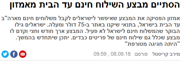

עוד אנו מתלהבים מהמשלוח חינם של מוצרים מאמזון שלא רק לחברי prime ,
אלא לכל מי שמזמין מעל 75$ ובתנאי שהמשלוח מאמזון עצמה, אז הבוקר המבצע הזה הסתיים 😕
https://www.ynet.co.il/articles/0,7340,L-5344005,00.html#autoplay
