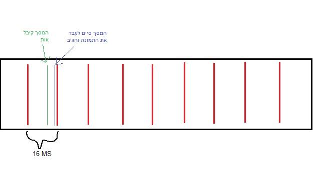

משהו אחד אתם מפספסים. זה מקסימום 6.94MS (מה שאומר שבממוצע, קצב הרענון יעכב את הלאג בכ- 3.5MS). אם עיבוד התמונה הסתיים בדיוק בזמן שהפריים צריך להתחלף, אז קצב הרענון לא יגביל את ה- input lag של אותו פריים. דבר נוסף, input lag מודדים כממוצע של הרבה פריימים. לא פריים אחד ולא שניים. לכן, גם אם מסך מרענן תמונה כל X מילי שניות, וה- input lag שלו הוא Y מילי שניות, יכול בהחלט להיות מצב שבו Y קטן מ- X.
במילים אחרות:
הפריים מתחלף באופן קבוע בערך כל 16 מילי שניות. זה לא אומר בהכרח שכל פריים יתעכב ב- 16MS. מסך "חכם" יידע למזער את העיכוב שנגרם עקב קצב הרענון, ויידע לסיים לעבד את התמונה בדיוק כשהפריים מתחלף או ממש לפני כן.

עכשיו אתה אומר, אחרי שכבר השקעתי וציירתי? 😉

אתה לא מפספס פריים וחצי, אתה אולי רואה על המסך דיליי (לאג) של פריים וחצי. אתה עדיין רואה 60FPS פשוט ב- 2 פריימים אחורה.
עכשיו הבנתי. זה בדיוק מה שהסברתי פה:
במילים אחרות:
קודם כל תודה על ההסבר, כן שלחתי את התגובה אחרי ששלחת את שלך בלי ששמתי לב אלא רק אחר כך. בכל מקרה...
כשאתה לצורך העניין משחק ונועל את ה FPS לקצב קבוע - אז הקצב הוא אמור להיות קבוע... ושהוא יושב בול עם המסך ככה שאם אתה על 60HZ יהיו 60 פריימים שישלחו בשניה, ובצורה האופטימלית ביניהם פרק זמן שווה בדיוק. אז פשוט לפי ההגיון שלי זה עובד קצת אחרת אני מניח.
