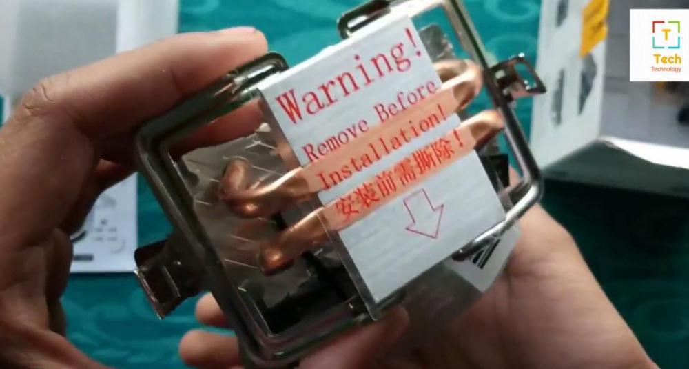

מצאתי את הבעיה . פירקתי את הקירור וכמו שתמיד חשבתי - הם שמו את המשחה על המדבקה של הקירור ולא הורידו אותה בכלל .
רע מאוד שאנשים עושים ככה ..
תודה לכולם על העזרה בכל מיקרה ועל הכוונה הטובה.
מחר אשלח הודעה לחנות שלא יקרה מקרה כזה לקונה אחר - מישו שפחות מבין או שם לב .

להבנתי את דבריו, המתקין שכח להוריד את המדבקה של גוף הקירור - בוודאות גורם לתקלה שנוצרה.
אני הבנתי משהו אחר:
אבל אני רואה איך אפשר לפרש את דבריו כפי שאתה הצגת זאת. זה אכן יוביל ללא ספק להתחממות במידה וההתקנה נעשתה באופן הזה.

שלילי. לא מדבקה על המעבד אלא כמו שהבחור למעלה העלה - מדבקה בתחתית הקירור עצמו.
כאן הבעיה.
והיא נפתרה.  תודה שוב על ההתיענות
