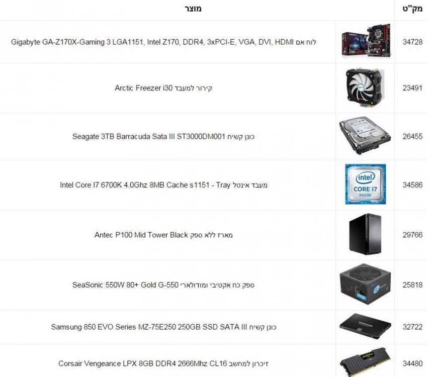

המלצה לאל פסק למחשב שעובד רוב היום.
זה מפרט המחשב כשהזיכרון הוא כפול 2. בנוסף גם יש כרטיס מסך GTX 10502G ומסך 27 אינץ' של דל מדגם Dell SE2717HR 27 Full HD.
היה לי את האל פסק PRD 650 של אדוויס שבקושי סחב את המערכת הזאת ואחרי שנתיים כמובן שהסוללה התקלקלה ולא מצליחה לשמור על המחשב דולק כשיש הפסקת חשמל. אציין רק כשגם שעבד היה לעיתים לא מצליח לעמוד בעומס וכדי שהמחשב יידלק הייתי צריך לנתק את המסך מהאל פסק ולחבר אותו ישירות לחשמל. מחפש אל פסק חזק ואמין שידע לעמוד בעומס הזה.
