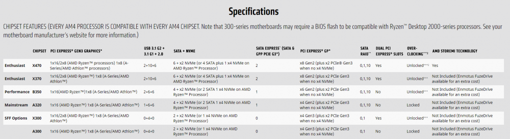

הערה לגבי הכתבה בנוגע לערכת השבבים X470:
ציטוט
על ערכת השבבים X470 של AMD
ערכת שבבים זאת נולדה כדי להחליף את X370 הקודמת לה. היא מביאה תמיכה בתכונות כמו SLI או CrossFireX לשילוב של מספר כרטיסי מסך במערך משולב. כמו כן, לרוב תמצאו בלוחות האם הללו מגוון חיבורים גדול יותר לאמצעי הרחבה ואחסון שונים.
מכאן משתמע שערכת השבבים X370 לא תומכת במערך של כרטיסי מסך וזה לא נכון. למעשה גם מבחינת מגוון החיבורים נראה ששתי ערכות השבבים הנ"ל מספקות בדיוק את אותו מספר החיבורים, כאשר ההבדל הוא שה X470 תומכת בטכנולוגיית ה AMD StoreMI storage acceleration.
קישור לעמוד ערכות השבבים באתר של AMD.

לא הייתה ניגודיות בהשוואה ל-X370 :)
אז כנראה שלא הבנתי נכון את הפסקה שכתבת. אני הבנתי אותה  כך:
...ערכת השבבים X470 ... נולדה כדי להחליף את X370... מביאה תמיכה בתכונות כמו SLI או CrossFireX... לרוב תמצאו בלוחות האם הללו מגוון חיבורים גדול יותר...
רק שיהיה ברור - לא התכוונתי לפגוע חלילה, אלא פשוט להעמיד דברים על דיוקם. אם אני לא הבנתי נכון את הפסקה, יכול להיות שגם קוראים אחרים לא הבינו אותה נכון.
