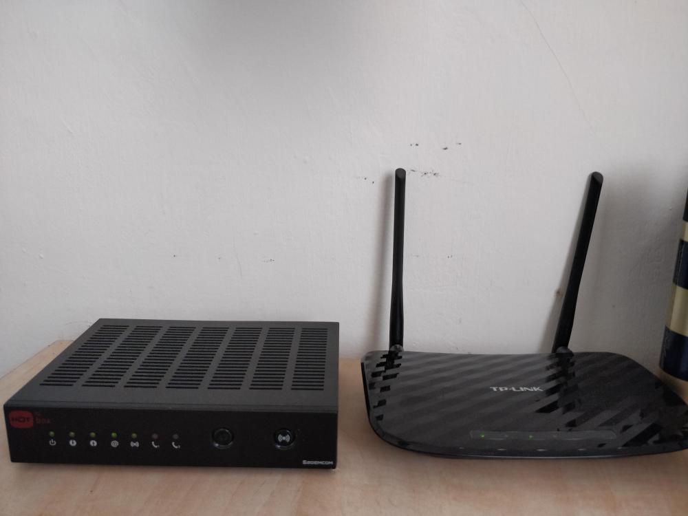

כדי שאני אדע באיזה שלב אתה עומד כרגע אני אשמח שתפרט איך הם בדיוק מחוברים כרגע?
ציטוט של Tomer70
ציטוט של Tomer70

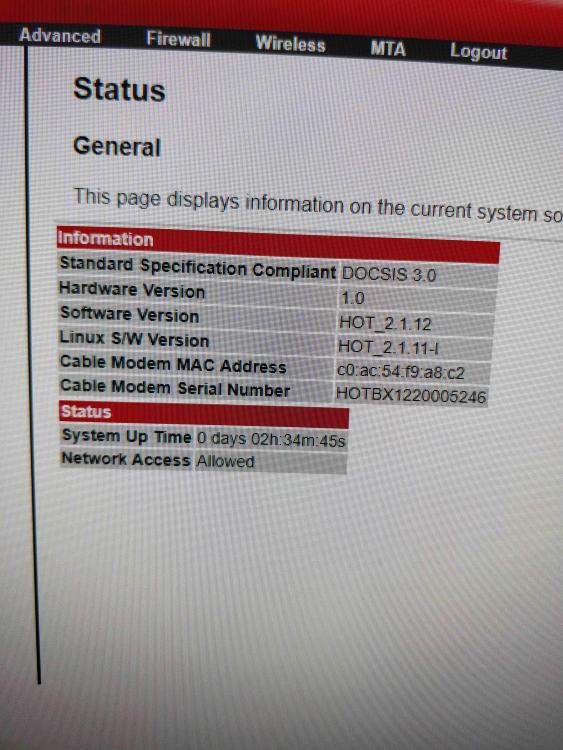

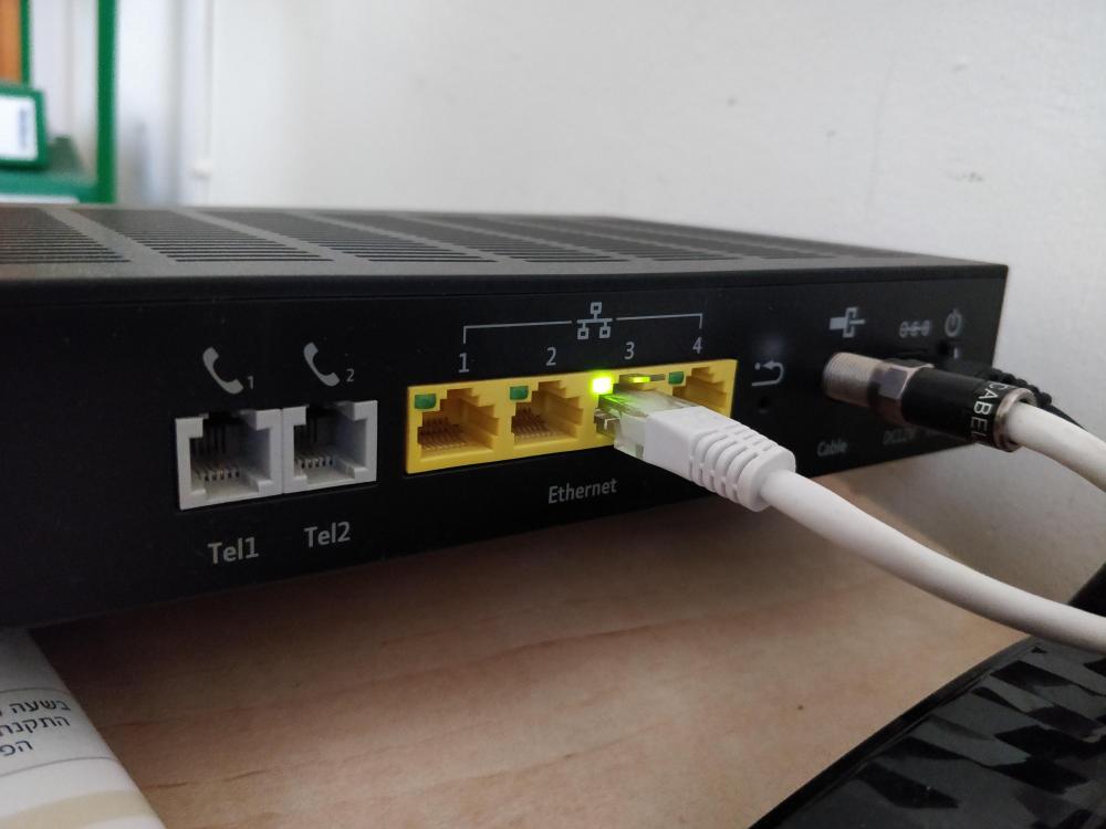

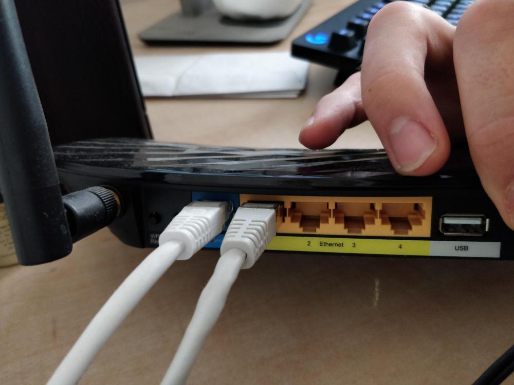

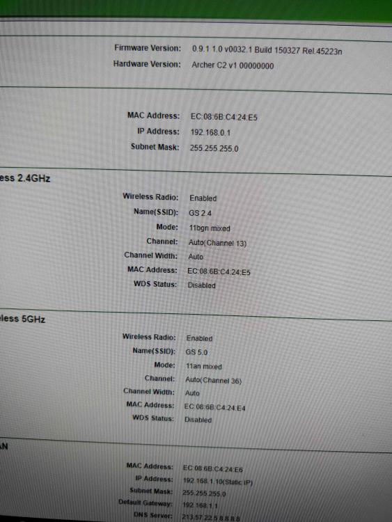

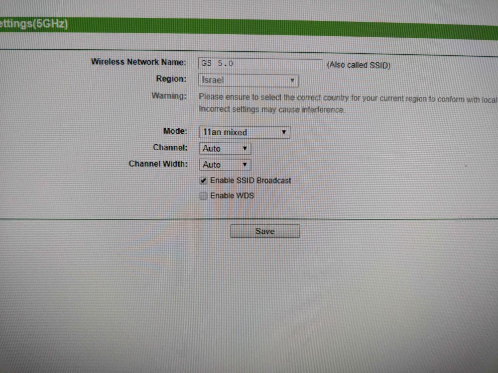

צילמתי לך את מה שיכול להיות רלוונטי

תוודא שdhcp מופעל בtplink. תעביר את הכבל רשת לחיבור הראשון בhotbox (כתוב שם 1).
תחליף בהוטבוקס למצב bridge וזה אמור לעבוד. אם לא אתה תמיד יכול להתחבר לhotbox במצב הזה דרך הכתובת 192.168.100.1 ולהחזיר.

על רגל אחת - תעביר את ה-HOTBOX למצב BRIDGE.  במצב הזה הגישה להוטבוקס היר בכתובת 192.168.100.1.  עכשיו תחבר את ההובוקס בכבל רשת לכניסת הפWAN של הנתב שלך.   תבצע RESET לנתב שלך ותחבר את אחת מיציאות ה-LAN שלו למחשב שלך.  תוודא שהמחשב נמצא במצב שהוא מושך כתובת IP באופן אוטומטי מהנתב.  כנס לתפריטי הנתב דרך 192.168.1.1 ותבצע הגדרה בסיסית של חיבור WAN (תצורת DYNAMIC IP).  בשלב הזה אמור להיות אינטרנט קווי במחשב.
אני כרגע מחובר בתצורה של HOTBOX כברידג' ויש לי ניסיון עם שתי ראוטרים האחד היה זהה לשלך ועכשיו עברתי לEDIMAX RG21S.
אתה צריך לוודא שDYNAMIC IP מופעל ושDHCP מופעל.
