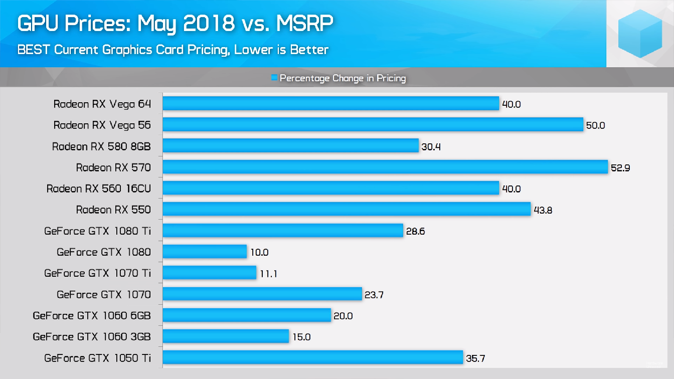

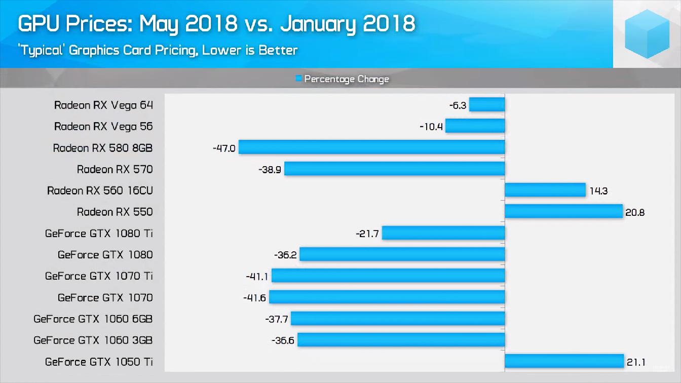

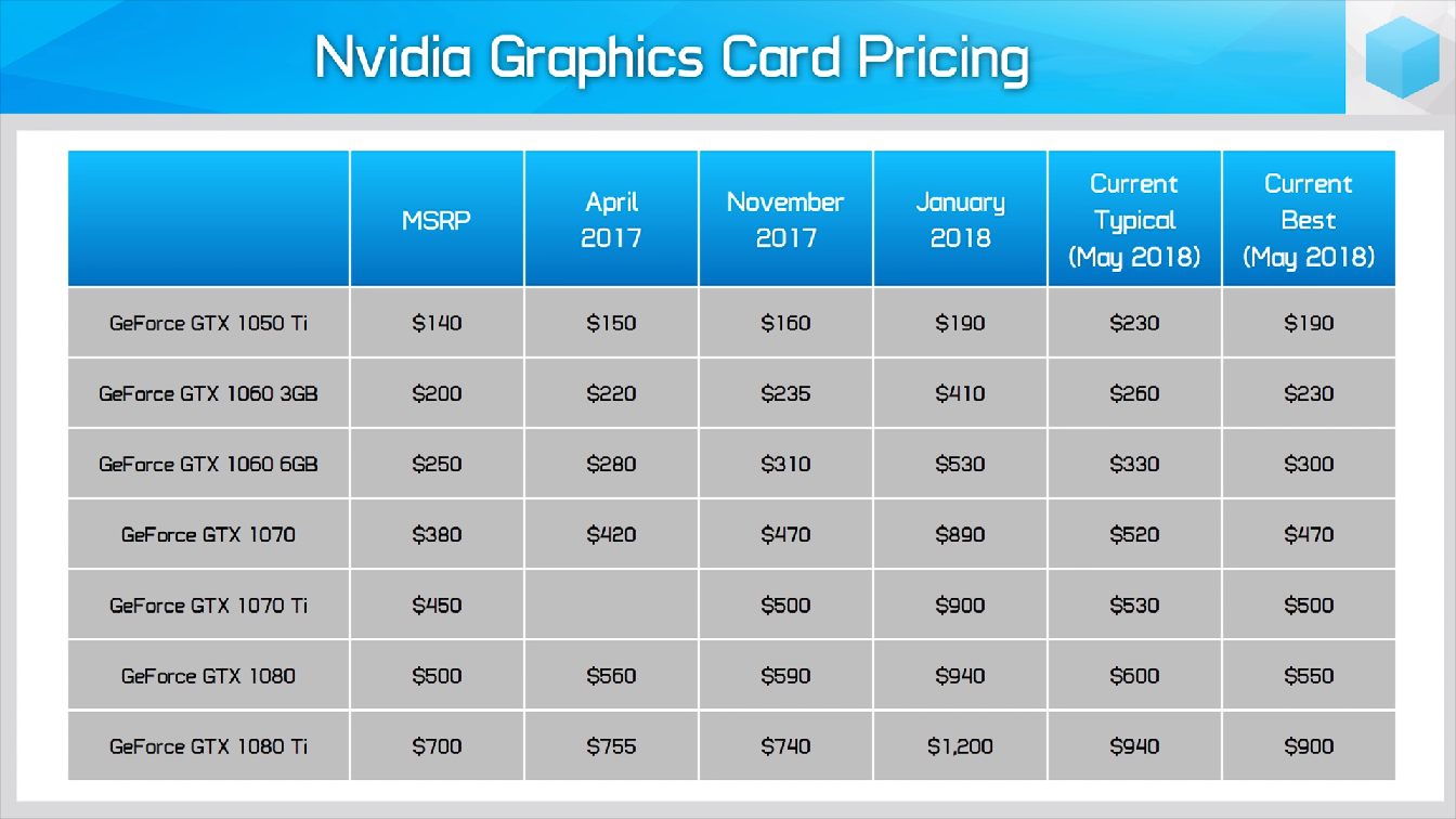

קצת מידע משלים ומעניין:
hardwareunboxed בסקירה טריה יחסית (מלפני 5 ימים) אודות מחירי כרטיסי המסך החדשים (בהשוואה מיום 15.5.2018)
לעומת מחירם המנופח של כרטיסי המסך מסוף 2017 תחילת 2018. כתבה זו מספקת מידע חשוב וראיה ממבט על,
שנחוצים לתפיסת התמונה בשוק. יש לנושא כמובן קשר ישיר עם השקת סדרה 1100 הבאה, היות והמחירים שלה תלויים
במידה רבה בנקודת האיזון שבין היצע לבקוש בשוק. מה שקורה עכשיו עם סדרה 1000 גוזר במידה מסוימת מה יהיו תנאי השוק
מחר בבוקר עבור סדרה 1100 , ובהנחה שההשקה שלה היא אוטוטו ולא יהיו שינויים דרסטיים במשוואת הבקוש היצע לעומת היום (מאי).

לגבי המחירים והטבלאות מההודעה האחרונה, כדאי לקחת בחשבון שלפחות חלק מההאטה בשוק וירידת המחירים נובעת מהציפייה לדור הבא. כלומר, כשייצא הדור הבא בחודשים הקרובים, תתכן הסתערות שתקפיץ את המחירים שוב.
נערך על-ידי Animor
יתכן בהחלט, ואם כך סביר להניח שהבקושים יהיו יותר לדור החדש ופחות לישן.
אם כך יקרה, אז הדור הישן יהיה זול יותר (במיוחד בשוק המשומשים), אך יתכן שגם שאריות בשוק החדשים יהיו זולות יותר.

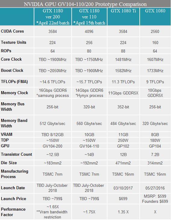

מקור ההדפלה (שנראה כאילו מגיע ממחלקת הפיתוח, אחרת קשה להסביר את המידע הבא) ממשיך לסבך
את העניינים: מסתבר שישנם כמה שבבי prototype שיצרו בנוידיאה עבור הדור הבא, ואשר עונים לקוד GV104.
האחד מכונה GV104-110, והשני GV104-200.
זאת להבנתי על מנת לתת מענה לשני תרחישים שונים ולמזער בכך את הסכון בהיבטים הבאים:
א. הסכון הראשון הוא קושי לדעת מראש מה יהיה תדר הריצה שבו השבבים מסוגלים לרוץ, היות ומדובר בליטוגרפיה חדשה
שאין בה שום נסיון ולא ידוע מראש מה יהיה- yield שלה.
אמנם TSMC טוענת לשפור של כ- 30%, אך אם בפועל שיפור בכזה גודל לא יתממש ?
או שכן יתממש, אך רק בשלב הרבה יותר מתקדם של הייצור, נגיד בעוד שנה ?
אי אפשר לבנות חומה על בסיס הימור שכזה, היצרן חייב להבטיח מענה לכל אחד מן התרחישים.
ב. סכון שני הוא שבמקביל לדור הליטוגרפיה החדש (7nm), ישנה הפעם גם כניסה לארכיטקטורת זכרונות חדשה GDDR6 ,
כאשר כרגע כל יצרן שהבטיח לספק שבבים מדווח על נתוני ריצה במהירות שונה!
גם על בסיס נתון זה אי אפשר לבנות חומה.
הפתרון של hynix מבטיח 14Gbit per sec, בעוד שהפתרון של סמסונג מבטיח 16Gbit per sec.
עם כאלו נעלמים קשה להסתמך על prototype אחד שיתן מענה לכל התרחישים. אם למשל יתגלו בהמשך בעיות בתדר
ריצה או במהירות זכרונות, הפתרון ההדוק יותר עשוי להתברר כלא מהיר דיו על מנת להציג את השפור הנחוץ בהשוואה לדור היוצא.
מצד שני הפתרון השמרני - זה שבוחר ביתירות, עשוי להתברר כמהיר מדי ואז לבצע overshot - שמבחינה כלכלית עסקית הוא רע
עבור היצרנית בהמשך הדרך. הוא יכרסם בשיפור שיהיה ניתן להשיג בהמשך הדרך עת אוכל ממנו נתחים כבר עתה.
לכן יצרו (לפי מקור ההדלפה) שתי גרסאות:
גרסא שעונה למהירות גבוהה יותר של רכיבים (200), וגם גרסא שמפצה (110) אשר נותנת מענה למהירויות נמוכות יותר.
רק לשכשיקבלו את הזכרונות (מסמסונג או hynix) ולאחר שיבצעו מדידות סטטיסיות לשבבים שיורדים מפס היצור אודות
המהירות שהם מסוגלים לעבוד בה, יבחרו בנוידיאה את גרסת ה- prototype הסופית שתיושם במוצר.
להבנתי הזהירה עד יוני לכל המאוחר הם צריכים להחליט (בהנחה שביוני מתחילה אספקת רכיבים לתעשיה, או כך הלך
הדיבורים שרצים בימים אלו ברשת).
מטה נראה את שני ה- prototype-ים זה לצד זה כרפרנס לעומת המצב הקיים. זו "טבלת הדילמה" שעומדת (לדבר המקור)
מול נוידיאה בימים אלו.
ממה שאני מבין ממנה, זה שיש שבב אחד קצת יותר קטן אך בתדר עבודה מתוכנן מהיר יותר, בעל רוחב פס זכרון 256 סיביות
(שנשמע גם הרבה יותר הגיוני לאוזניי וגם תואם עוד הדלפה אחרת שראיתי), המתבסס על זכרונות מהירים של סמסונג,
לעומת פתרון של 320 סיביות (שהוא פחות שכיח - אפשר לומר אפילו די נדיר) אך בעל רוחב פס רחב יותר שמתבסס על אספקת
זכרונות GDDR6 איטיים של hynix.
אני מאד מקווה בשבילנו הצרכנים, שבסוף לא יהמרו על הפתרון ההדוק (המקוצץ) ויגלו בהמשך הדרך כי חלילה הזכרונות
אינם מספקים את הסחורה. אחרת אנו עשויים שלא לראות שפור גדול מספיק לעומת 1080ti.  אם אני הייתי נוטל ההחלטות בנדון,
הייתי בוחר בפתרון שמכיל יתירות כדי שלא לקחת סכון, מקסימום מופתע שהכל עובד נהדר, ואז כדי למנוע overshot מגביל את
תדרי העבודה בחומרה, או לחלופין נועל חלק מהליבות. תמיד אפשר לקחת שבב עם 320 ביט ו- 4096 ליבות, ולנעול בו חלק מבקר
הזכרון ולהקטינו ל- 256 סיביות, או לנעול בו ליבות. אבל את הכוון ההפוך אי אפשר לעשות. יש לקוות איפה שיבחרו בפתרון GV104-110 .
מה שכן כך או אחרת, לא משנה באיזה פתרון בדיוק יבחרו - אנחנו מדברים על שפור ביצועים מסדר גודל שנע,  בין 23% במקרה
הגרוע ועד 30% במקרה הטוב -  לעומת ה- GTX1080Ti, זה מה שחשוב לנו להבין (יהיה ההרכב הטכני של השבב אשר יהיה,
הוא פחות מעניין לנושא זה).
המחיר גם הוא מה שחשוב להבין וזה משוער להיות יקר - לא פחות מאזור חיוג של 799$ MSRP נכון לעכשיו. מחיר זה תואם את
המגמה של השנים האחרונות, עת בכל דור ודור נוידיאה העלתה את סף מחיר ההשקה בערך ב- 100$ נוספים לעומת הדור הקודם.
נערך על-ידי nec_000
256 ביט על שבבי 14 גיגה-ביט הוא הפתרון ההנדסי הנכון לדעתי בדילמה הזאת, אם קיימת. תמיד אפשר לקחת שבבי 16 ומלאכותית להגביל אותם ל14. מצד שני, משחק עם רוחבי פס בקר זיכרון הוא הרבה יותר מאתגר.
חוץ מזה, אם ההספקה של סמסונג גדולה מספיק, אני לא רואה מה הבעיה כרגע לתת להם אקסקלוסיביות
ממה שאני רואה בטבלה, הפתרון הוא:
או 320 סיביות עם זכרון 14Gb
או 256 סיביות עם זכרון 16Gb.
ולא 256 סיביות עם 14.
אם אכן התכוונת ל 256 על 14 במקרה שכזה רוחב הפס ירד אפילו עוד יותר מ- 512Gb, לכדי 448Gb .
וזה כבר איטי יותר מ- GTX1080Ti (שלו יש 484Gb), מה שלא יספק את הסחורה (והיא שפור לעומת הדור הקודם).
קרי שאם יצרו את רוחב הפס יותר מדי, שיפור כמתבקש לעומת הדור הקודם לא יושג.
נערך על-ידי nec_000
ה-256GB/s של GTX 1070 מספקים אחלה סחורה לעומת ה-336GB/s של GTX 980 Ti. אני לא מודאג מהפסדים קלים ברוחב פס מקסימלי של דאטא. כל עוד זה הולך להנמיך את העלות, ולהגביר את כמות היצור
השיפור לעומת דור קודם יכול להגיע בהרבה דרכים, שיפור אלגוריטמי, קאשינג פנימי יעיל יותר וכו'. אני ממש ממש לא דואג בנוגע לזה, בהתחשב בשינויים הרציניים שבין פסקל, מקסוול ופרמי
להערכתי הזהירה, השפור שהושג עד כה ברובד דחיסת המידע בציר התעבורה לזכרון,  מוצה עד תום בדור הפסקל
עת הגיע ליחס של סביבות 100% בקירוב. קרי שרק מחצית מנפח הכתיבה עובר בפועל (בממוצע).
קשה להשיג יחסי דחיסה טובים מאלו (מבחינה מתמטית) ולכן לא נראה שנותר עוד הרבה לאן להתקדם הלאה.
זה כבר לא קשור ביכולות פיתוח, יש חסם עליון מתמטי שכשמתקרבים או מגיעים אליו, כבר לא נותר לאן ללכת הלאה
לא משנה כמה נחשוב על איך לשפר זאת.
לכן להערכתי הזהירה ולפי מיטב השכלתי המתמטית בדיסיפלינה שלפנינו, יידרש בדור הבא להשיג גם רוחב פס משופר
לזכרון כך שיהיה מעל ל- 484Gb שיש ל 1080Ti. שאם לא כן, נחווה שפור בלתי מספק בביצועים ונכנס לרוויה מול הזכרון.
הערכתי היא ל- 256 סיביות עם זכרון מהיר של סמסונג 16Gb לכל הפחות, אחרת זה לא ילך.

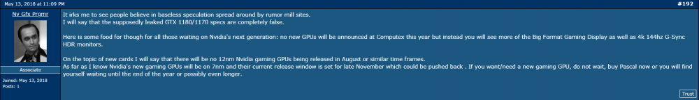

הנה מידע נוסף מחזק, מכותב שהעלה פוסט באחד מהפורומים בחו"ל (הוא מתאר עצמו כאחד התכנתים בפרויקט).
טענתו מפריכה את כל ההדלפות הקודמות/ישנות שיש ברשת אודות יצור ב- 12nm כמו אלו שהיו ב- wccftech ושות'.
הוא מחזק את הממצא שמדובר בדילוג ישיר ל- 7nm, ולטענתו לכל המוקדם אנחנו מדברים על השקה רק בנובמבר.
בואו נזכור שלפי TSMC  ה- tapeout נעשה רק באפריל.
אז 7 חודשים לאחר מכן התחלת שווק נראת (גם לי) ראלית יותר מאשר בחודשי יולי-אוגוסט הקרובים:
