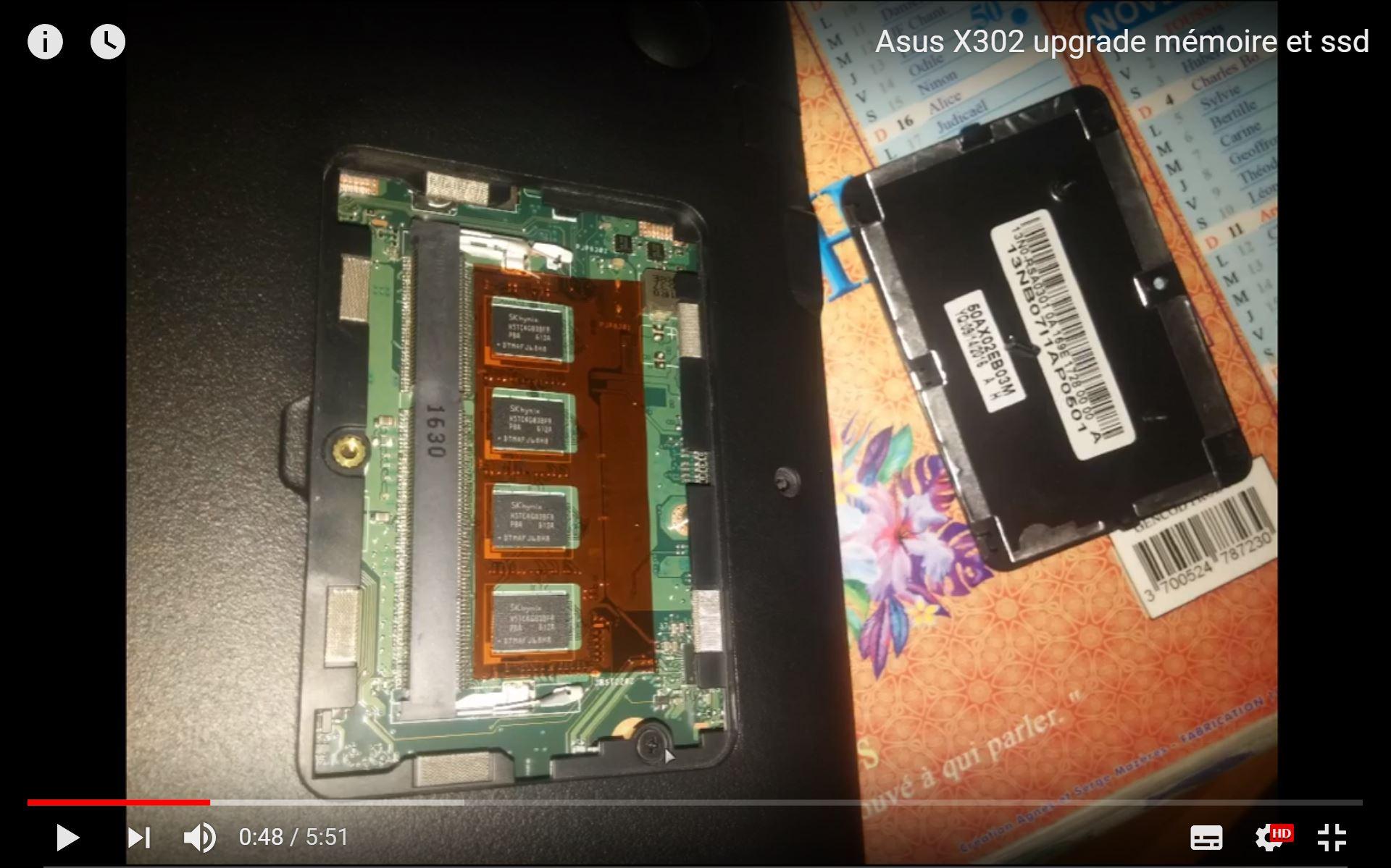

אני רוצה להוסיף ram למחשב נייד שלי (אסוס x302u) וממה שביררתי אני צריך להוסיף זיכרון מסוג DDR3L 1600MHz  ויכול להוסיף עוד 8gb  (יש לי 4).

קצת קשה למצוא מידע לגבי המחשב שלך, אבל נראה שיש רק סלוט אחד. או שהזיכרון הקיים כבר מותקן בו ותוכל להחליף אותו בסטיק בודד של 8GB, או כפי שכתבת שהזיכרון הקיים מולחם ללוח (לא בטוח, כך נראה מתמונה שחילצתי מוידאו להלן) והסלוט הקיים פנוי כך שתוכל להוסיף סטיק בודד של 8GB ולהגיע ביחד ל 12GB זיכרון.
