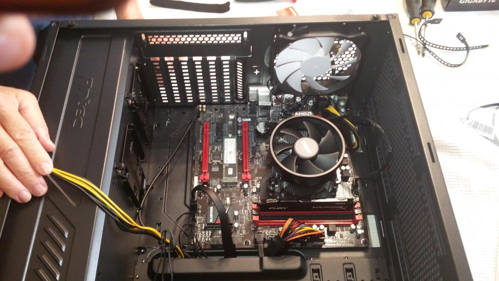

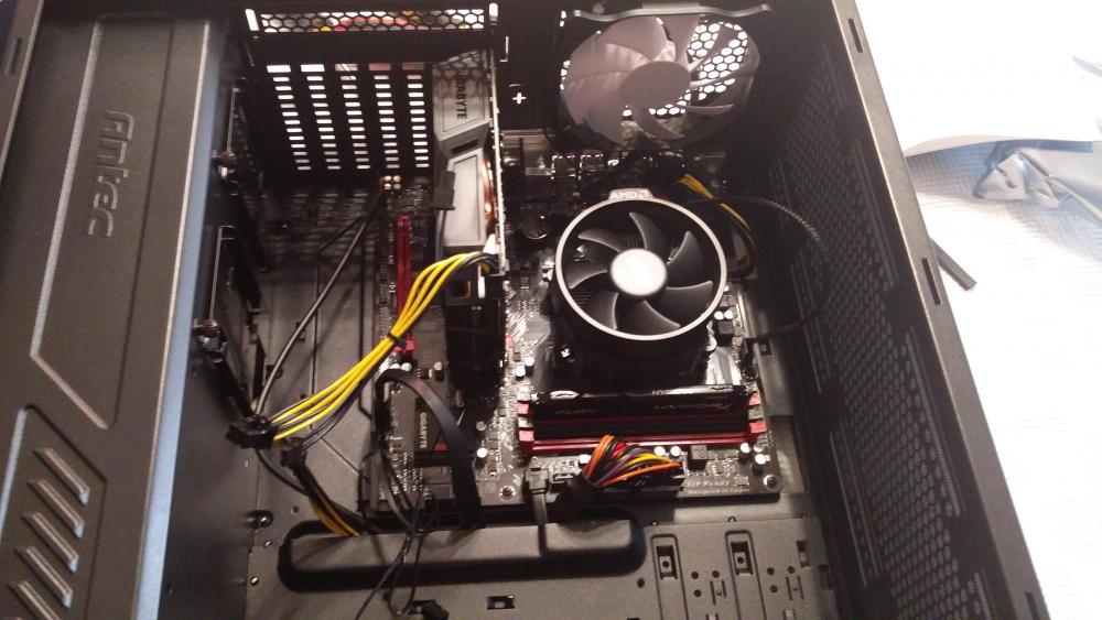

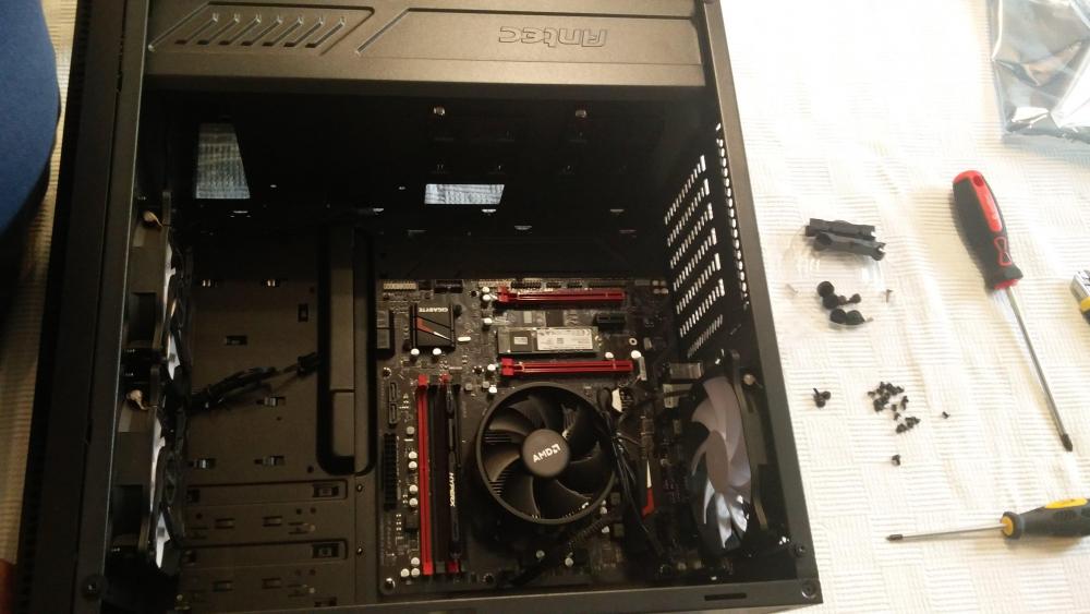

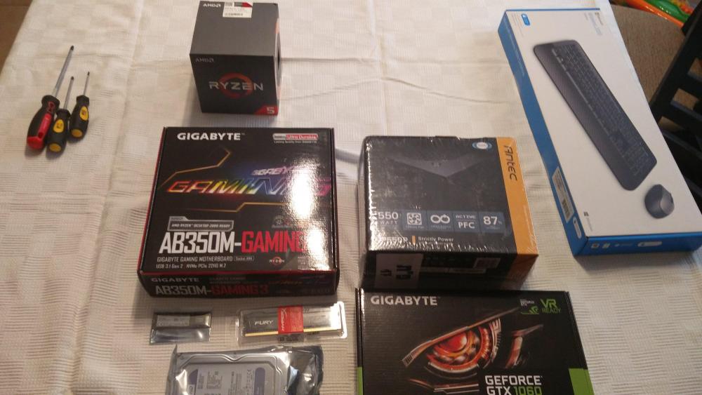

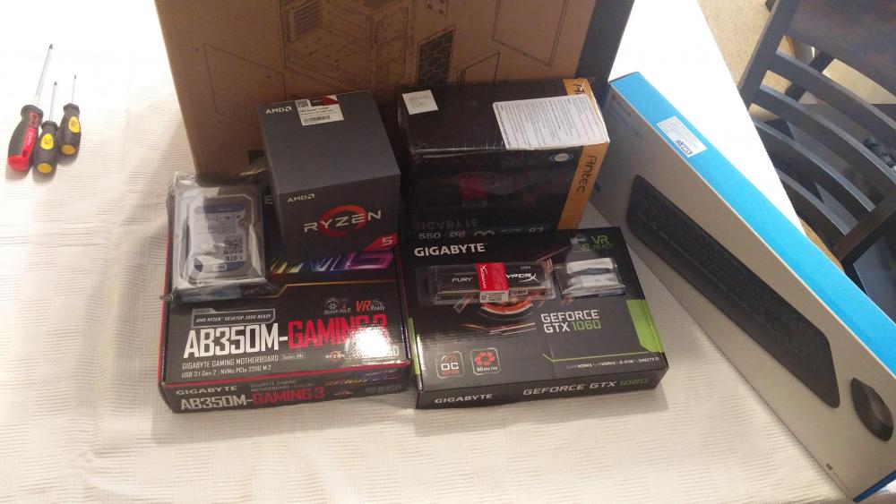

שלום לכולם,

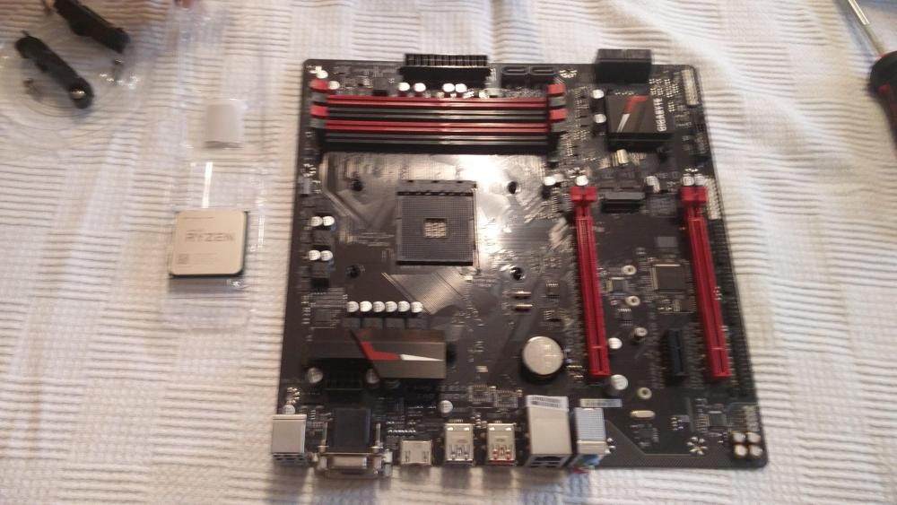

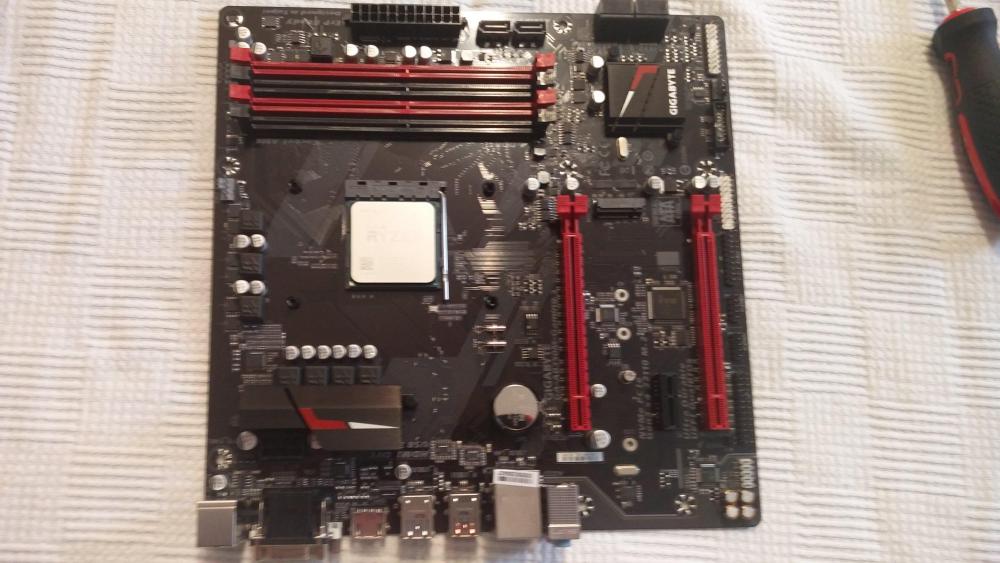

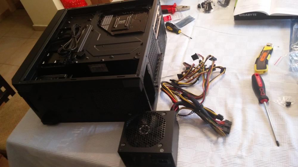

היום היה יום ההרכבת מחשב של האחיין שלי.
קיבלתי את כל החלקים, לגבי זיכרון - בסוף שיניתי ל8gb 3200Mhz   בהתייעצות עם 2 חברים . לגבי מארז -בסוף לקחתי P8.

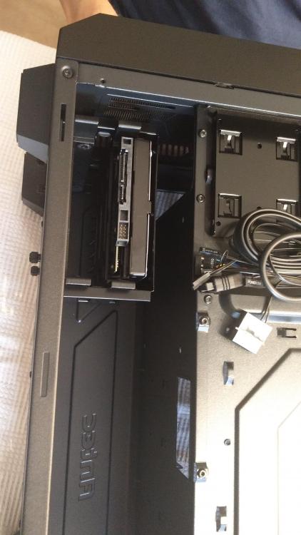

הנה התמונות ההרכבה.
הערה קטנה -במארז יש 3 מארוורים.  שלושתם עם קונקטור הקטן שמחברים בלוח אם. בלוח האם שיש  זה לאחד למאוורר למעבד ושניים למארוורים שבמארז.
כך שיש אחד שאני לא יכול לחבר ללוח אם  ולגבי ספק כוח - אין חיבור מתאים.רק שתדעו.
(נ.ב - המחשב כרגע לא עובד בכלל, יש בעיה שלא יוצא בכלל סיגנל למסך. עדיין בחקירה , מקווה שיפתר בקרוב...
כרגע אחרי המון ניסיונות ובדיקות - החשד שלי זה הזיכרון עצמו או שספק כוח של 550W לא מספיק . אעדכן בהמשך)

הבניה נראת יפה, את המסך חיברת לכרטיס מסך ? לפעמים לא שמים לב ומחרבים ללוח אם.
תודה על המחמאה, האמת שהתמונה האחרונה היא לא ממש הסוף הבנייה, כי אז סידרתי את החוטים עם אזיקונים ואז ממש היה הכל פיקס ויפה.
לגבי המפצל - תודה על הלינק -החכמת אותי  ויש פתרון לבעיה.
לגבי הבעיה שלי - פשוט הפורום הספיציפי הזה נועד להתייעצות לקניית המחשב ולא לנושא התקלות כך שחבל להכביר מילים,

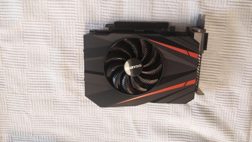

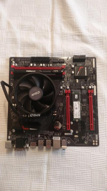

ישבתי על התקלה הזאת מהבוקר עד הערב, אולי כ6-7 שעות עם המון ניסיונות .  לגבי שאלתך- ניסיתי גם וגם . לבסוף הבנתי שאין סיכוי שזה ישדר סיגנל מלוח אם כיוון שהמעבד רייזן מדור 1 הוא ללא מעבד גרפי (ובדור 2 כנראה שיש ולכן יש את היציאות האלו) . יש 4 יציאות בכרטיס מסך, ניסיתי את כולם .(3 כבלים שונים!!!).עכשיו חזרתי מחבר שלי , באתי עם המחשב,ישבנו שעה על זה -עדיין ללא פתרון .

אולי אין תאימות מוחלטת בין הזיכרון שיש לי ללוח אם - זה החשד שלי. באינטרנט כותבים שלפעמים בהתחלה בהתחלה בשביל התקנה הראשונית צריך זיכרון "פשוט" ואחר כך שמעדכנים הגדרות בביוס אז עוברים לזיכרון המהיר וכך זה עובד.
תנסה להתקין את הזכרון בסלוט החיצוני בהתחלה ובכולם.
לפי מה שרשום בלוח בשביל ערוץ כפול יש הבדל במיקום של 2 זכרונות אם הם צד אחד או 2.
אולי זה משנה גם לזכרון בודד.

בדקתי בכל החריצים האפשריים  . מה שכן לא מצאתי בmanual איזכור על מצב של single אלא הכל מדובר על dual  ,
לי אישית קשה להאמין שאי אפשר להפעיל מחשב עם dimm אחד בלבד.

הלכתי לחנות קטנה של מחשבים , שם ביקשתי שישימו לרגע זיכרון DDR 4 יותר איטי ולראות אם הBIOS עולה.
תוצאה: אכן עלה ! .
למחרת השגתי מחבר DDR 4  , הכנסתי במקום שלי, נכנסתי לBIOS והדבר היחידי שעשיתי זה "עידכון גרסת BIOS" .
אחרי זה שלפתי את הזיכרון של חבר שלי והכנסתי את שלי   והמחשב אכן זיהה אותו ויכולתי להתקדם מכאן .
