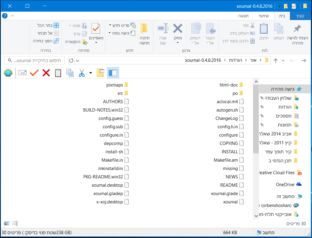

הורדתי את הקובץ, לא מצאתי הסבר איך אני מתחיל להשתמש בתוכנה.
unzip ולוחץ על exe :nixweiss:
בתוכנה אתה יכול לבחור את הרקע, חלק/שורות/משבצות ולשמור אח"כ בPDF ואו בפורמט שלהם.

אין בתקייה קובץ exe
הורדת את הקובץ הלא נכון,היית צריך להוריד את ה-Win32 binaries
