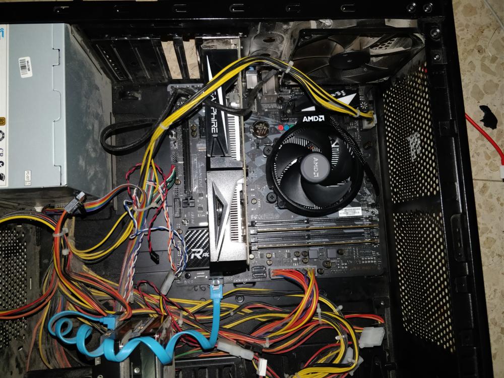

חייב עזרה המחשב לא נדלק לאחר החלפת לוח אם
שלום אז החלפתי היום לוח אם למעבד אבל משום מה המחשב נדלק אבל לא עולה כלום המסך אשמח אם תעזרו לי !

גם לא מצפצף.  לא בדקתי לא מראה לי כלום על המסך  ...  יש לי כרטיס מסך rx460   זכרונות 8 gb ram ddr4  מעבד ryzen 1500x  לוח אם biostar 350

נראלי לא מחובר טוב
זה העיגול הקטן הזה נכון ?

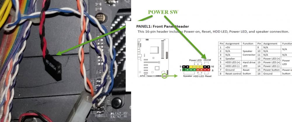

איך אתה מנסה להדליק את המחשב אם כבל ההדלקה ממתג ההדלקה לא מחובר - ראה בתמונה.
ציטוט של HelpSupport
התמונה ישנה חברתי אותו כבר השאלה איפה אני מחבר את העגול הזה שאמור לעשות ציפצופים לחבר אותו ב ספיקר ?
