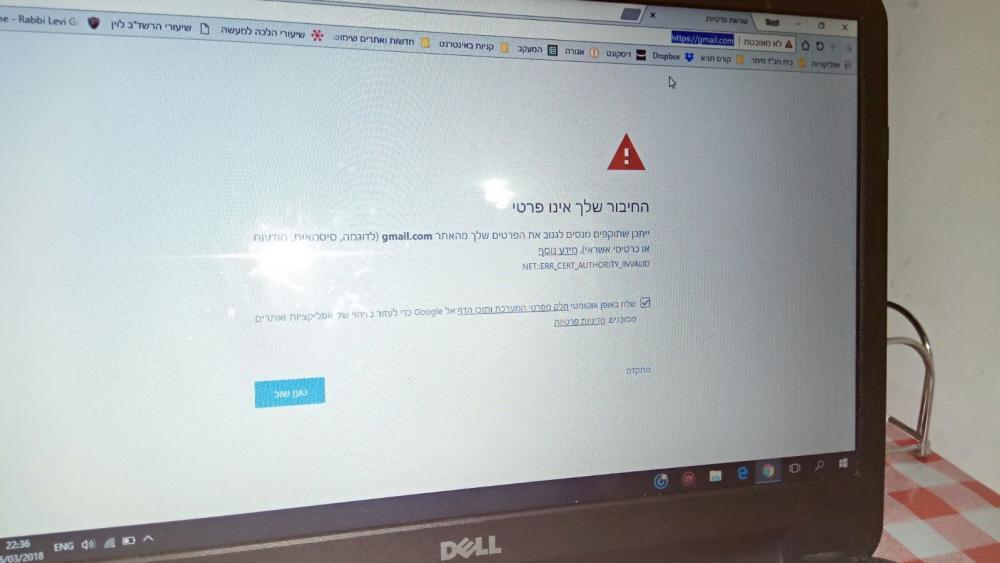

הודעת שגיאה בכניסה לדפדפן כרום "החיבור שלך אינו פרטי"
לא נותן לי להכנס לשום אתר.
מה אני אמור לעשות עם זה?

כן יש לי אינטרנט רימון.
אני אנסה לגלוש ב WIFI אחר.
אני אמור לדבר איתם כדי לשנות הגדרות?

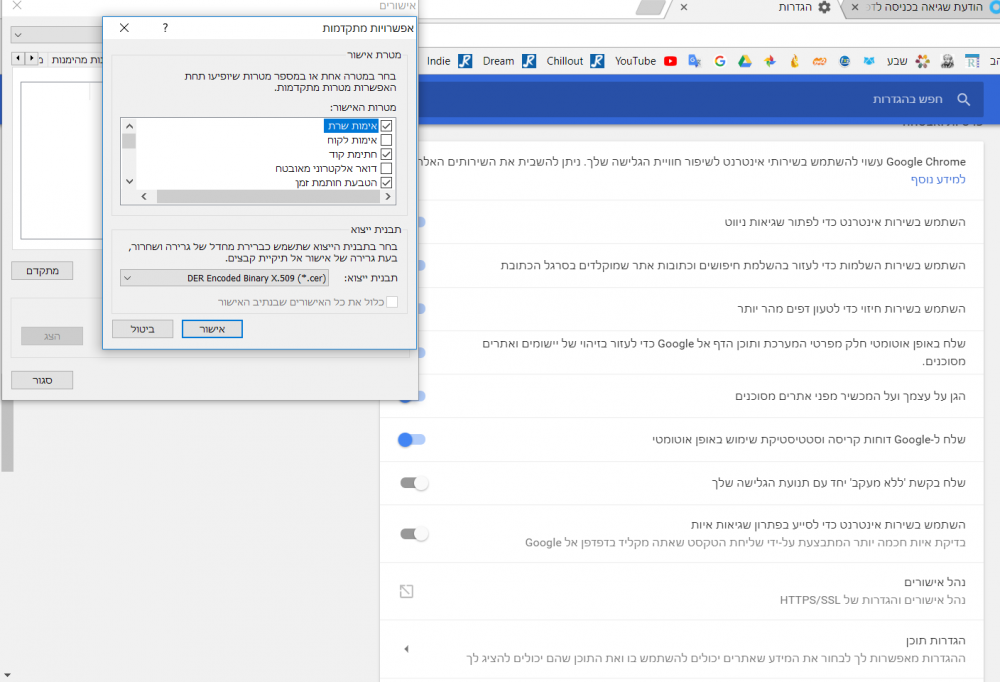

ולאן התכוונת ב  "אני מבין את הסיכונים". לכאן?
לא.
באותו מסך של "החיבור שלך איננו פרטי" יש "מתקדם". שים לב שאפשר לעשות "אני מבין את הסיכונים" ולהמשיך לאתר רק אם זה לא אתר מאובטח. כל האתרים של גוגל מאובטחים. אתה עדיין יכול להשתמש אם אתה כותב את הקישור בשורה למעלה.

לא נראה לי. הסינון של רימון עושה את זה כל הזמן. אני חושב שצריך איך שהוא להתקין אישור, אז כדאי להתקשר אליהם.
כדי לאפשר לרימון לקרוא את כל התעבורה של הלקוחות הם פותחים אצלם את כל תקשורת ה-SSL ומצפינים מחדש עם תעודת אבטחה משלהם.
הלקוחות אמורים להתקין את התעודה אצלם במחשב ואז זה לא יקפיץ הודעות שגיאה:
http://www.rimon.net.il/he/הגנה-באתרים-מאובטחים

אני חושב שזה הפיתרון לבעיה. מאובטח או לא, זה כבר שאלה אחרת... ככה אם יופיע שוב ההתרעה הזו זה כבר משהו בעייתי אחר.
