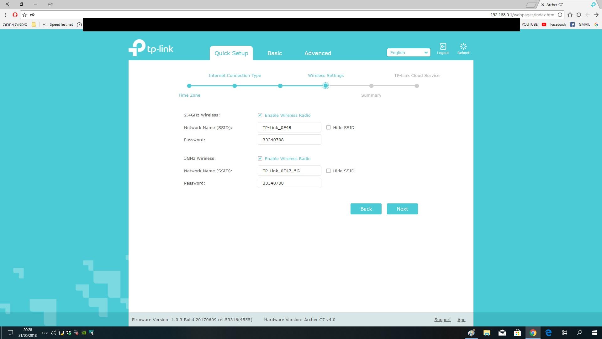

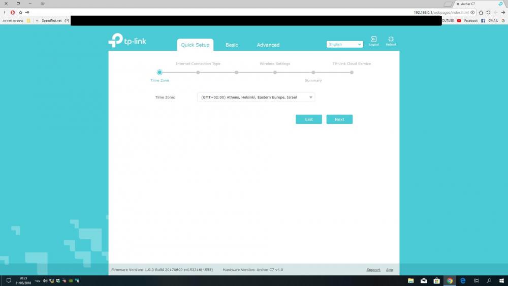

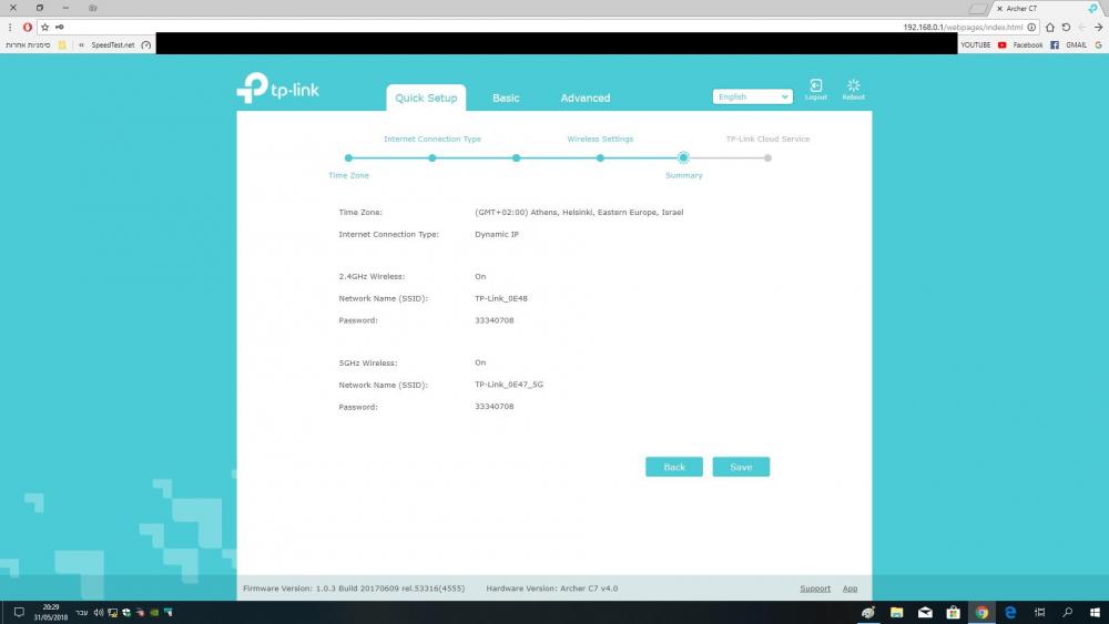

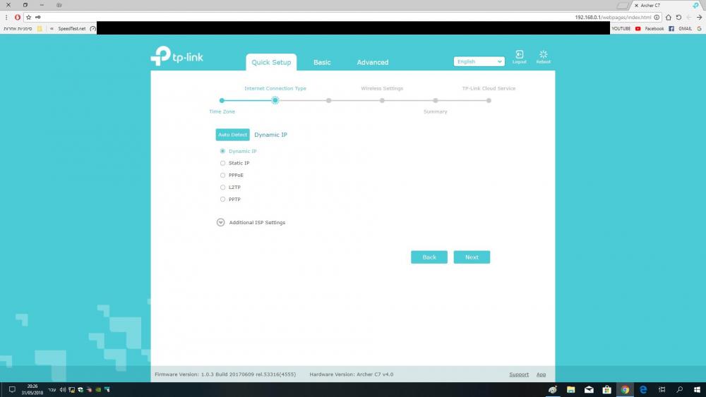

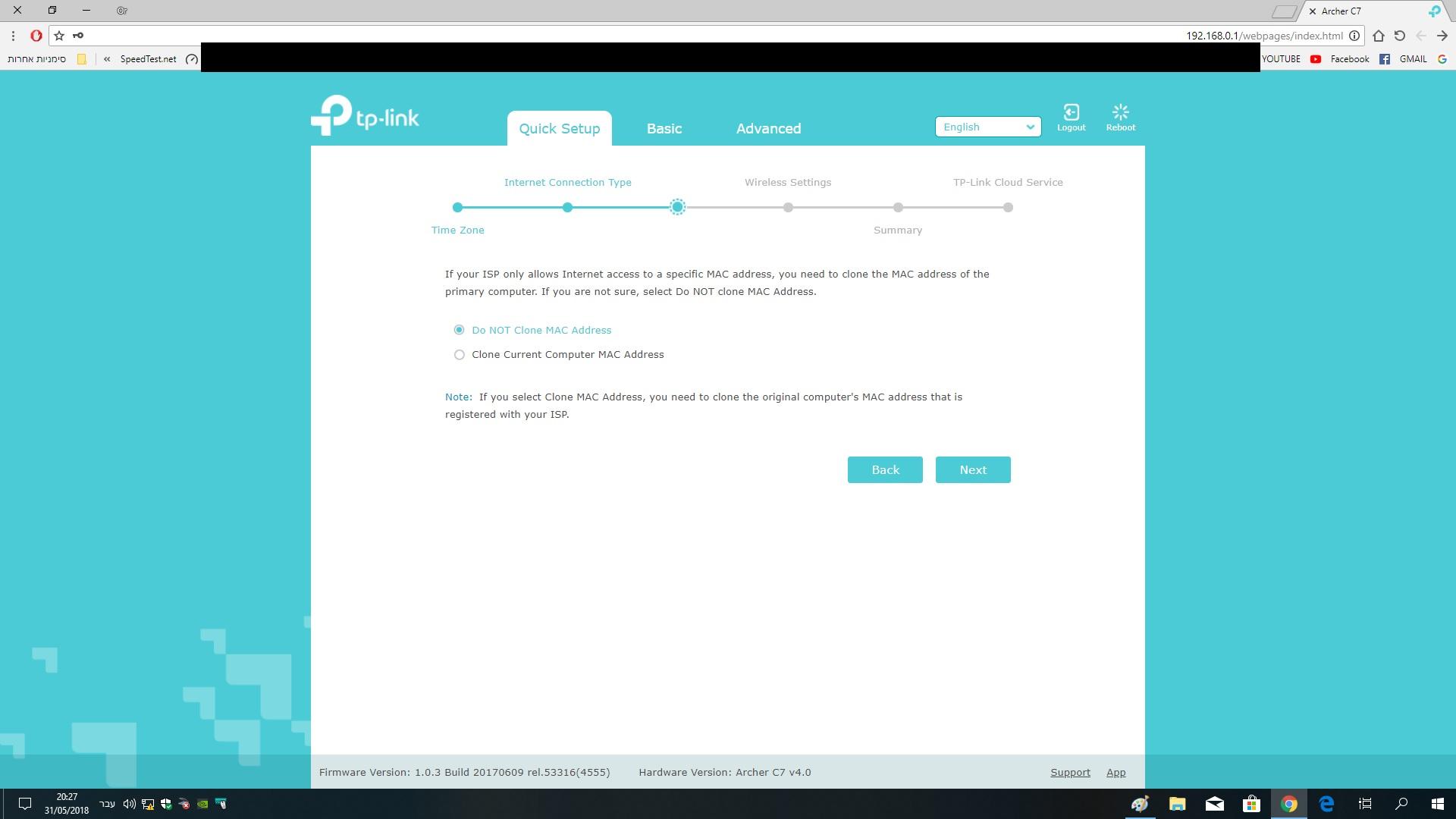

כן. יש לי הוטבוקס שמוגדר כמודם, אליו מחובר ה-C7.
פעלתי לפי האשף של ה-Quick Setup. הגדרתי Dynamic IP, סימנתי Do NOT Clone MAC Address, הגדרתי רשתות אלחוטיות וזהו.

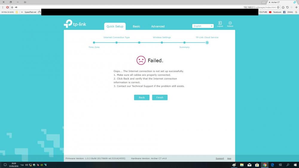

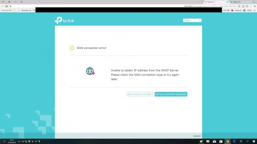

טוב, נראה לי שאני מרים ידיים. בראוטר החדש אפילו ההגדרה הראשונית לא צלחה (צירפתי תמונות בהמשך), מה שאומר שזו כנראה בעיית תשתית של הוט - רק שאני לא יודע מה להגיד לתמיכה הטכנית שלהם, כי ההוטבוקס עובד טוב (וזה המדד מבחינתם).
נראה לי שאחזיר את ה-C7 לאייבורי, אקח זיכוי ואשאר בלית ברירה עם ההוטבוקס בתור ראוטר.
השגיעה אומרת שאתה לא מקבל כתובת ממודם של הוט.
אני מאמין שאם תתקשר אליהם , הם יפתרו את זה.
