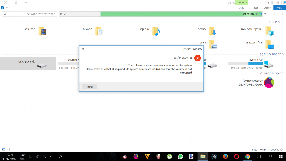

ה HARD DISK שלי קרס, וחיברתי אותו למחשב דרך מכשיר חיצוני (הוספתי תמונה)

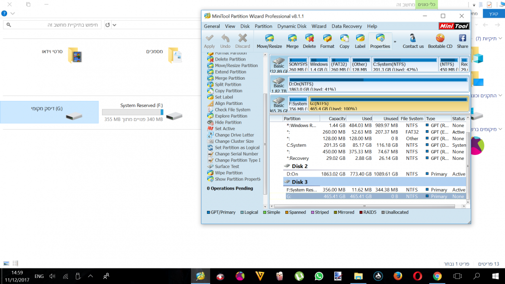

ואני לא מצליח לפתוח את הכונן שיש בפנים, ניסיתי לפתוח דרך MiniTool Partition Wizard הוא מזהה אותו (כונן G) אבל לא מצליח לגשת לקבצים בפנים.
באילו  עוד דרכים אוכל להתשמש כדי לפתוח?
הוא כל הזמן מבקש ממני לפרמט את הכונן כדי לגשת אליו, אני מעדיף לא לפרמט כדי לא לאבד את החומר ואחרי זה  להתעסק עם תוכנות של שחזור מידע.

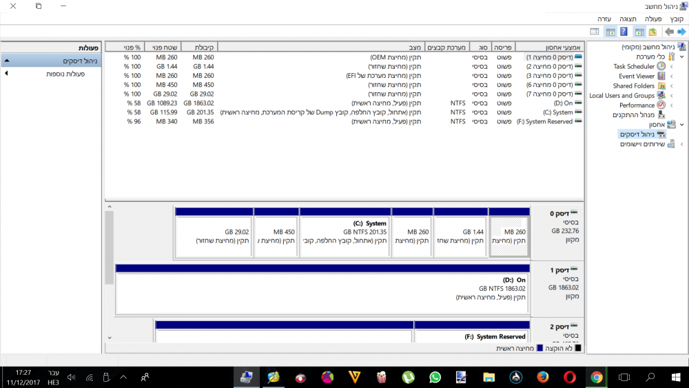

תעלה תמונה של ניהול הדיסקים לפורום כשהוא מחובר.
ציטוט של Ivan
הדיסק מוגדר כ system reserved
נסה לגשת אליו עם ההוראות והכלים שבקישור
http://www.intowindows.com/how-to-open-hidden-system-reserved-partition-in-windows-7/
אני שם לב עכשיו שהוא בכלל לא מופיע שם? (כונן G)
כונן F זה מאותו ה HD רק 360 MB ממנה.
אופס.
רד עם הגררה למטה. מופיע ? תעלה צילום.
לא מופיע....

לא ברור מי זה F אצלך.
כמה כוננים יש לך מחוברים עם החשוד ביחד ?
תעלה תמונה שבנ דיסק F מוצג בשלמותו לפורום.
