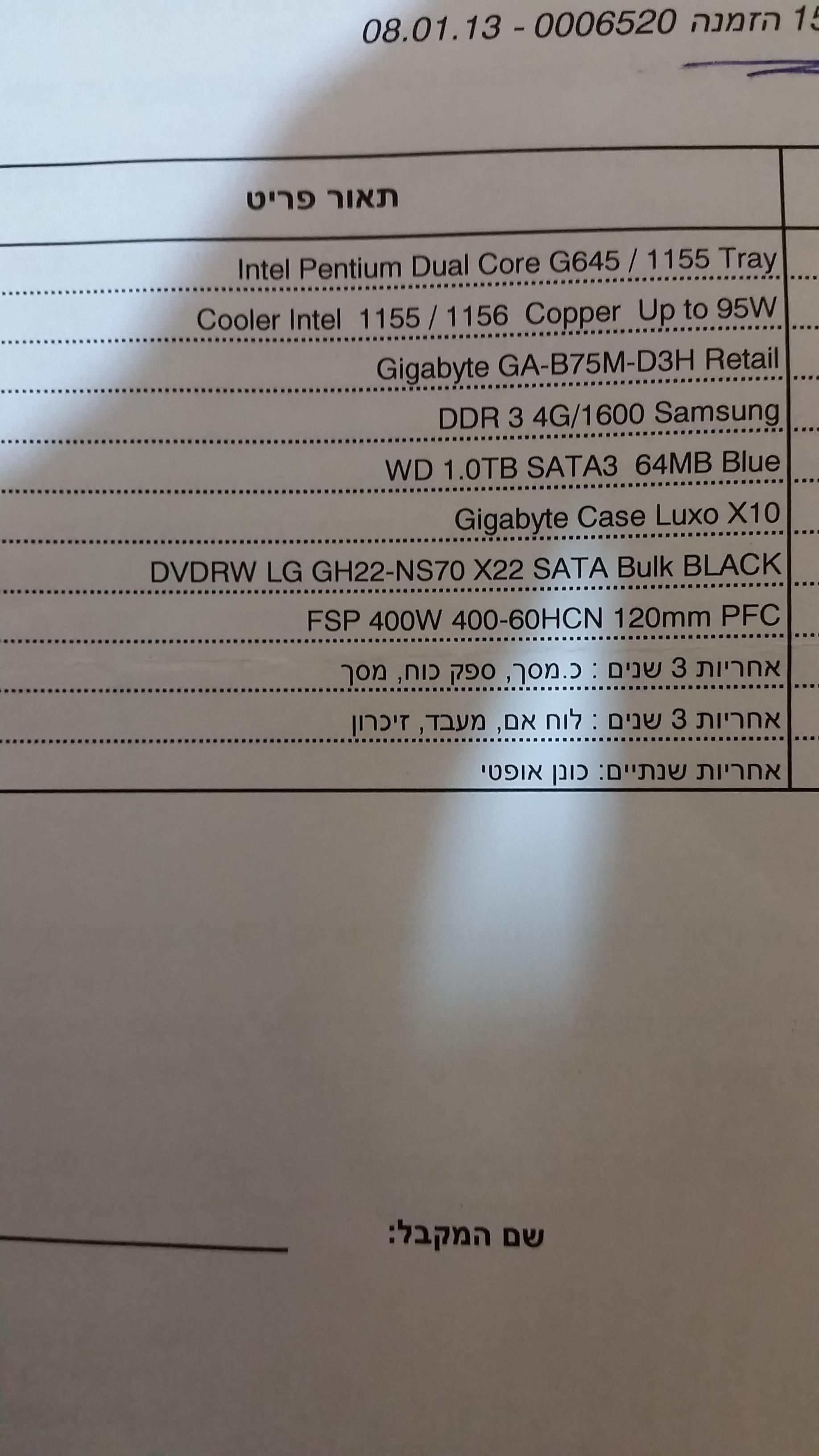

שלום,
ברשותי מחשב ישן (מצורף המפרט) עם ווינדוס 10.

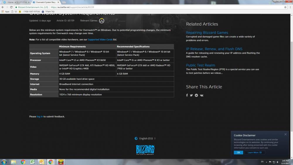

אני צריך שיתאים לדרישות המצורפות (מדובר על המשחק overwatch).
מה דעתכם? אפשרי? שווה בכלל? עלויות?
תודה רבה.
יש צורך בקניית מחשב חדש. יכול להיות ששדרוג יאפשר לך להריץ את המשחק, אבל ככל הנראה על הגדרות גרפיות נמוכות וFPS נמוך.

במחשבה שניה אולי כדאי לך לנסות לחפש מעבד חדש מיד שניה, משהו כמו i7-3770K ולקנות איתו קירור חדש וטוב עם משחה טרמית. זיכרון צריך להוסיף עוד לפחות 4GB, להוסיף כ. מסך (אולי GTX 1060) והייתי גם מחליף את ספק הכוח. בנוסף הייתי מוסיף גם SSD.
אז זאת אופציה, אבל אני באמת חושב שכבר כדאי להחליף את כל המחשב כי ההשקעה די דומה מבחינת התקציב, והתמורה שתקבל על מחשב חדש משתלמת יותר.

בגדול ניתן גם לשדרג מחשב כזה, עלויות משוערות:
- כרטיס מסך חדש 1050/1050TI בין 550-800 שקל תלוי בדגם שבחרת. אפשר לחפש גם משומשים ישנים וזולים יותר המשחק הזה לא דורש כל כך הרבה
- תוספת 4GB זכרון 150 שקל
- שדרוג מעבד, פה כבר צריך לחפש איזה i5/i7 ישן מהדורות המתאימים, את המחיר אני יכול רק לנחש בטח בין 200-400 שקל. תוספת: יש פה במשומשים מעבד  i5-3470 ב-300 שקל לפני מיקוח.

חייב להחליף מעבד? לא מספיק מה שיש אצלי?
תודה.
לדעתי תרכוש כרטיס מסך GTX 1050  ותוכל לשחק ללא בעיה במשחק שציינת.
אם תרצה עוד לשפר אז רק מעבד יד שניה או מערכת חדשה
נערך על-ידי The_MichMan
מחזק את michman. אנשים מריצים את המשחק על מעבד g620, אמנם זה לא אופטימלי אבל שחיק.  קנה gtx 1050.
