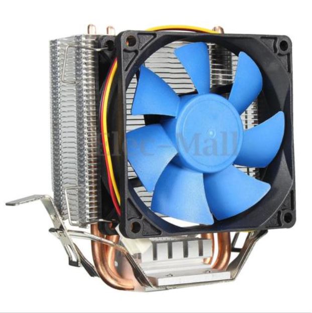

Dr.Raven - ההצעה שלך גרמה לי לעשות קצת חיפושים והנה כמה דברים מאד מעניינים שמצאתי:
1. אופציה ראשונה ליחידת קירור הכי בסיסית שעוד נראית לי איכשהו, ככזו שעשויה להתאים ל- OC מינימלי סביר.
משהו שמכיל גוף קירור טאוור קטן עם מאוור 8 ס"מ קוטר. הייתי מכנה אותה כמוצר entry level לנסיונות OC קלים.
מחירו 40 ש"ח כולל משלוח לארץ - תמונה מטה ולאחריה לינק לרכישה מ- ebay:

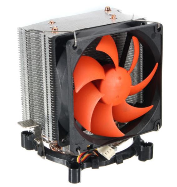

2. אפשרות שנייה בתור שגם עולה 40 שח כולל משלוח ארצה, די דומה לקודם אך הפעם המאוורר עושה רושם גדול מעט יותר והוא בקוטר 92 מ"מ.
הייתי מכנה אותה כמוצר entry level לנסיונות OC קלים מספר 2.
כאמור מחירו 40 ש"ח כולל משלוח לארץ - תמונה מטה ולאחריה לינק לרכישה מ- ebay:

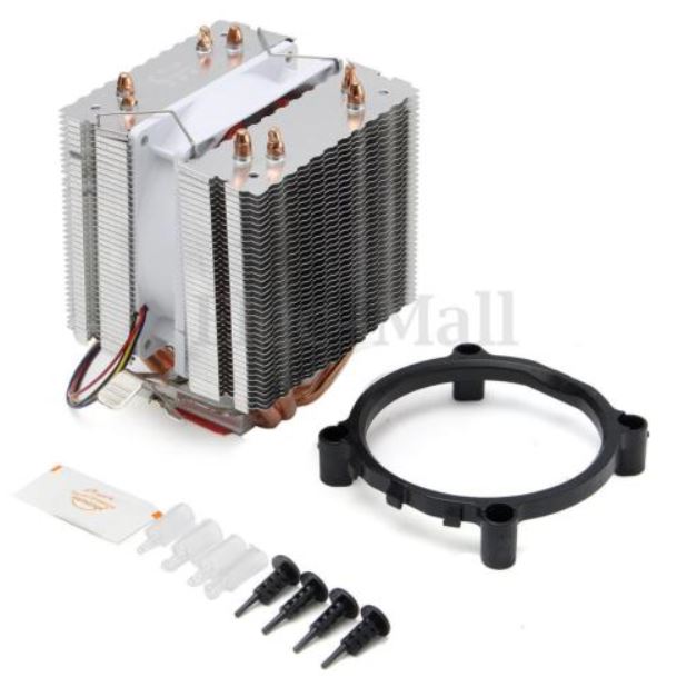

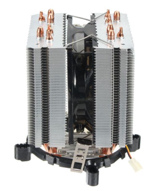

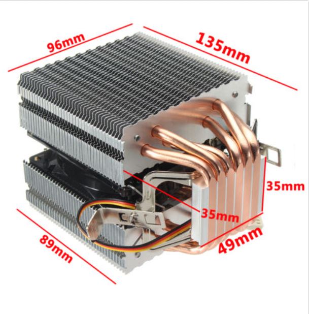

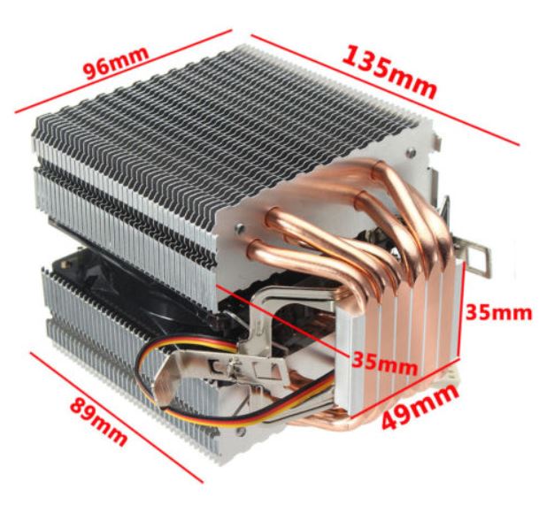

8.  במספר 8 כבר עברנו לטוואר כפול עם לא פחות מ- 6 צינורות נחושת מסיביים וגוף ענק, וכל זה במחיר אטרקטיבי של 85 ש"ח
כרגיל תמונה ואחריה לינק:
8-1.JPG.654e71f55f8e322f8f49013efeb64d03.JPG8-2.JPG.425e80d9152982bd3ffe0b5032a9bc95.JPG
http://www.ebay.com/itm/LED-6-Pipe-Copper-CPU-Cooler-Fan-Heatsink-for-Intel-LGA775-1156-1155-AMD-AM2-AM3-/122662617259?epid=541154257&hash=item1c8f4300ab:g:~FYAAOSwhf1ZnBiU

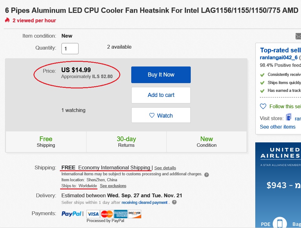

תראה, פתאום בחיפוש עדכני (טרי מהיום) אני מוצא את אותו גוף קירור מהפוסט הקודם שלי והמחיר לא 85 ש"ח, אלא רק 53 שח מהספק הסיני הבא:
http://www.ebay.com/itm/6-Pipes-Aluminum-LED-CPU-Cooler-Fan-Heatsink-For-Intel-LAG1156-1155-1150-775-AMD-/192301086198?hash=item2cc609b5f6:g:5IkAAOSwEWtZsjAn
הספק מוגדר top rated ב- ebay.
זה נראה לי אחד מגופי הקירור הרציניים ביותר שיש שם, במיוחד בתמורה לכסף:
נשים לב לשטח הפנים הגדול של הרדיאטור מאלומיניום (שני מגדלים), בשילוב 6 צינורות הולכה תרמית.
הייתי מהמר עליו כמי שיעשה את העבודה הכי אפקטיבית, לפחות על סמך נתונים טכניים ומראה עיניים מהצילום.
מה דעתך ?
נערך על-ידי nec_000

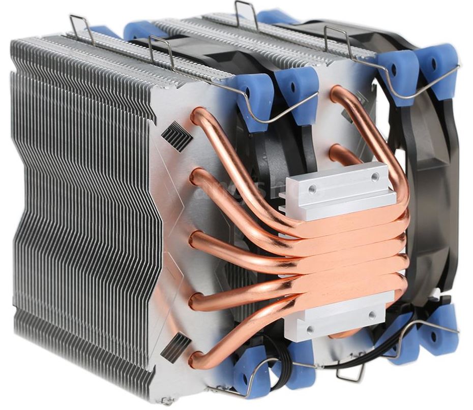

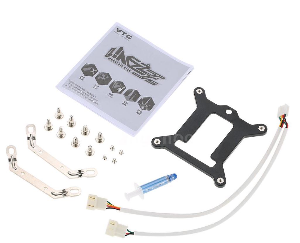

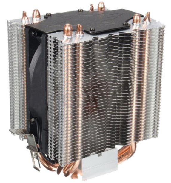

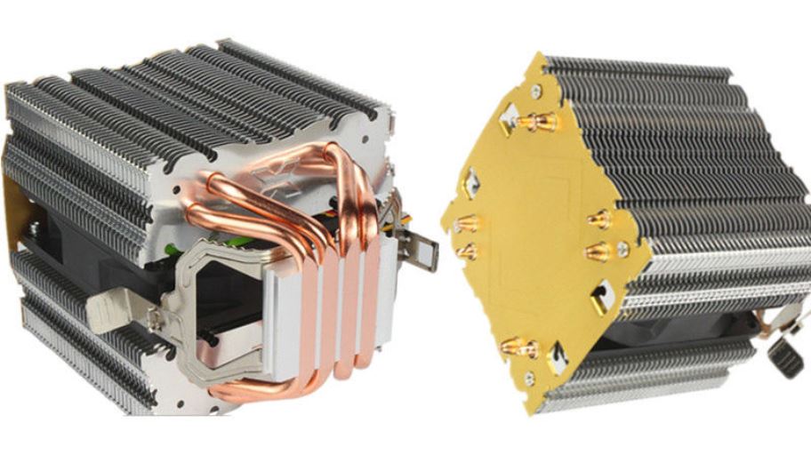

מצאתי משהו עוד יותר רציני, אבל גם יותר יקר:
הפעם מדובר בגוף טאוור כפול, 5 צינורות נחושת שמכסים (ראו צילום) את מרבית שטח המגע עם המעבד.
מה שמיחד גוף זה אלו מידותיו, שילוב שני מאווררי 12cm גדולים מסוג PWM שמאיטים את סיבובם כל עוד אין עומס על
המעבד, וכך שומרים על רמת השקטה טובה. וממילא מרבית הזמן המעבד בסרק, זהו רווח שאין לזלזל בו.
מעבר לכך ערכת צימוד רצינית אל לוח האם והמעבד כמקובל בגופים יקרים - עם מומנט שמושג על ידי תבריג ישיר.
המחיר הוא 105 ש"ח (אאוץ). כנראה שעל איכות ומפרט גבוה - משלמים בהתאם:
http://www.ebay.com/itm/Heatpipe-Radiator-4pin-CPU-Cooler-Fan-Cooling-W-5-Direct-Contact-Heat-Pipes-U8B6-/192281189650?hash=item2cc4da1d12:g:ILoAAOSw0AxZloZC
*ככל שאני מתרשם הוא אינו תומך בסוקט 775, אך מתאים לכל סידרת סוקט 115x
נערך על-ידי nec_000
