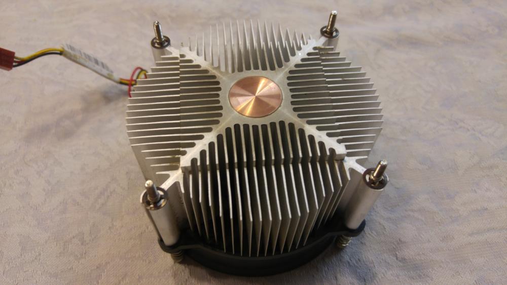

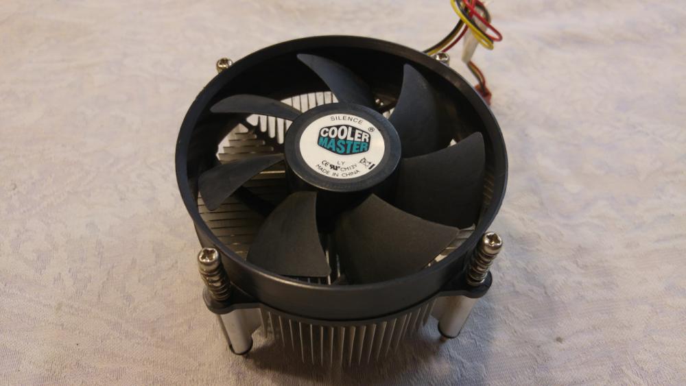

לשם רפרנס משתף שעם מעבד Q9400 כשלי, בשילוב יחידת קירור מקבילה לרמתו של האינטל המקורי (אולי טיפה עדיפה אך לא מעבר) מדגם
coolermaster silence כמו בתמונות מטה, המעבד הצליח לבצע OC בקלות רבה לתדר 3.2Ghz (במקור 2.66Ghz) והטמפרטורות נותרו היטב
בתוך התחום הנכון.
זוהי אינה אלא ראייה לכך, שלא צריך להיות חשש גדול בנושא המאוורר בדור הזה של מעבדים. כמובן כאשר מתחילים לעלות עם התדרים וההמהרה הרחק
מעלה, ובהתאם מעלים את מתח העבודה משמעותית, פליטת החום נוסקת דרמטית ואז ישנו הכרח ביחידות קירור רציניות יותר.
