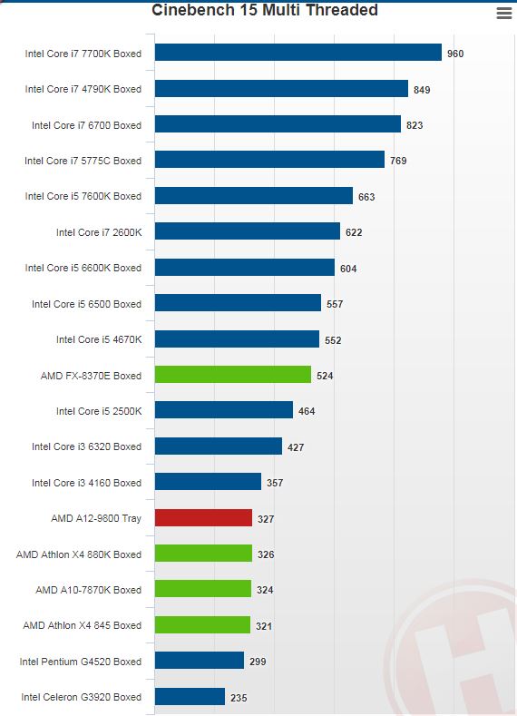

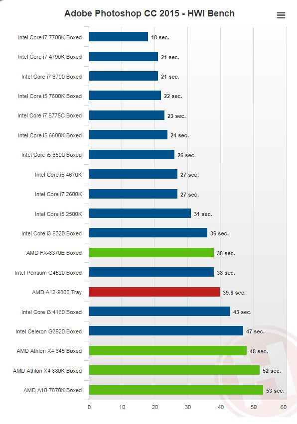

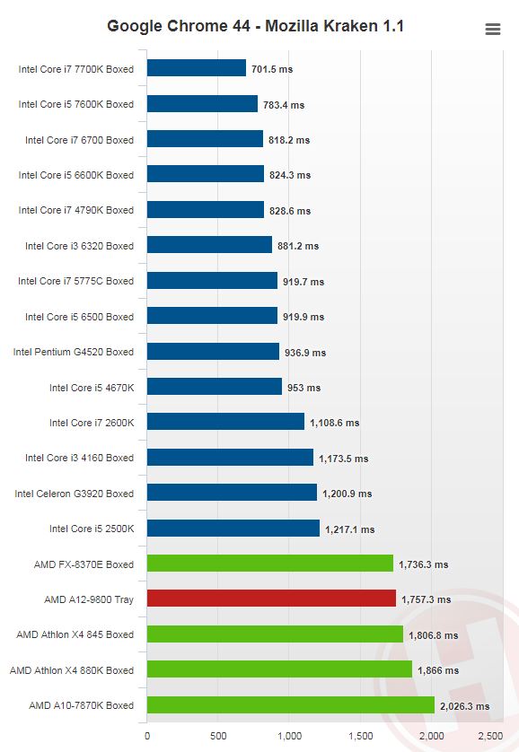

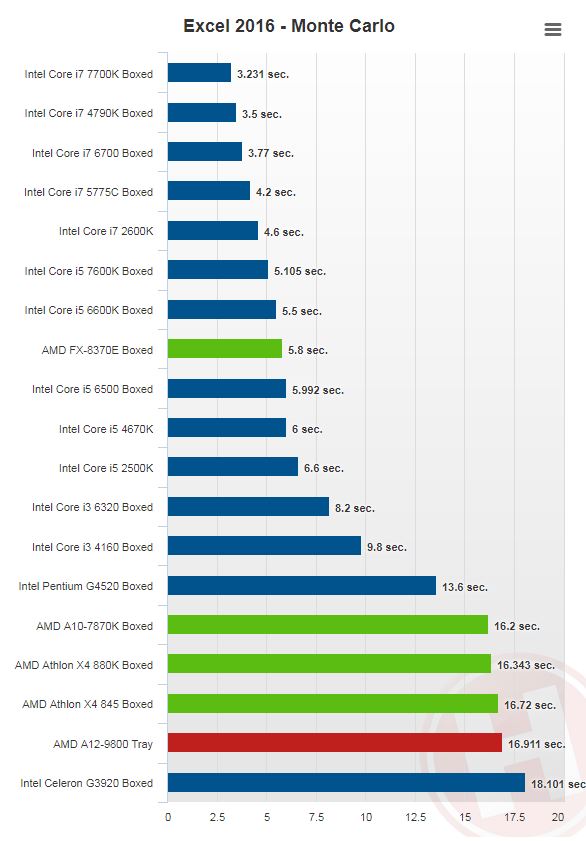

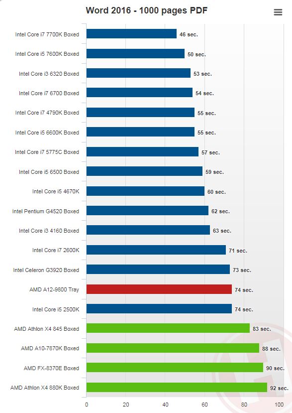

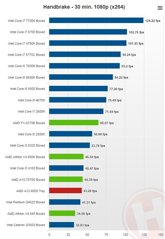

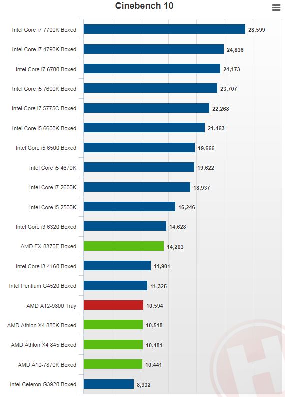

תראה לי בבקשה ביקורת כזו... בביקורות שאני רואה ה9800 נראה רע מאוד לפני שמורידים 700MHZ (!!) לדגם ה9600.
אני מבין שלא נכנסתה לביקורת שקישרתי אליה, אז אני אציג את זה פה..
יתרון אפסי בשימוש ב 4 ליבות ל9800 על פני G4520 (מהיר ב 300MHZ מG4400)
G4600 זהה בתדר לI3 4160 אבל חזק ממנו מעט בגלל שידרוג הארכיטקטורה.
ועוד הרבה הרבה אחרים:
chrom.thumb.JPG.6a27bce0e4111eb4f405fe426ae854e4.JPGword.thumb.JPG.743548bbab2e53eac4fbcf4c43163566.JPGexel.thumb.JPG.e6b052f14afc5e6edad4e877da64fcfb.JPGhandbrack.thumb.JPG.c592bbd66cd1a3d12a1320b201792c66.JPGcinbench.thumb.JPG.805131714cfedbfd3e2efbf9e0e1a4d1.JPG
נערך על-ידי עידן פ.
כמו כן חברינו מHardware Unboxed עשו השוואה עם 860K (ליבות דומות מאוד ביכולת עם תדר גבוהה ב600MHZ מ9600) בכמה משחקים...
בסטוק ההפסד ברור, בממוצע הכללי אפילו בתדר של 4.4GHZ מפסיד לG4400 בלי OC.

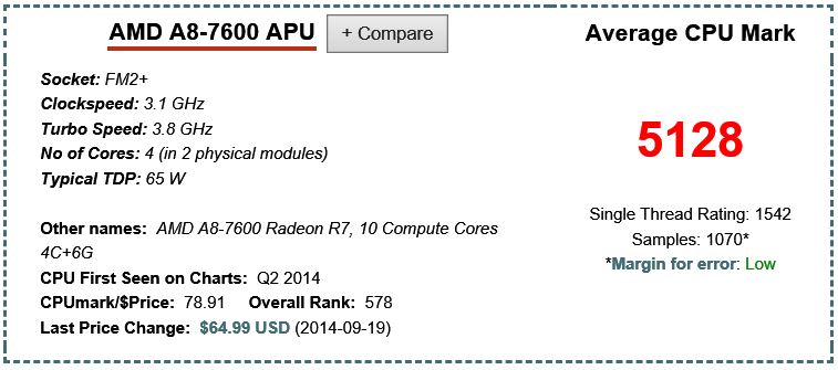

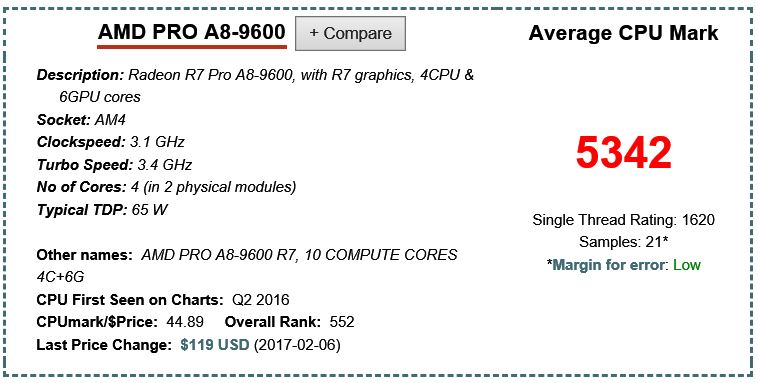

לנושא הכח החישובי נטו של המעבד:
המדד שנחשב בתעשייה "ככח חישובי" חייב לנטרל אופטימיזציות ייעודיות שעשו למי מבין שני המעבדים הנבחנים (יש דבר כזה למי שאינו בקיא בתחום
הקידוד) והוא מדד סיננטי המריץ חישובים כדוגמתם של integer, Float וכיוצא בזאת, מסוגם של cinebench או passmark (ויש עוד רבים - לא חסר).

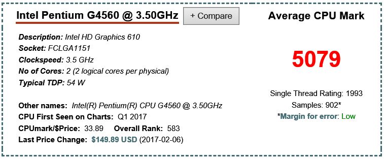

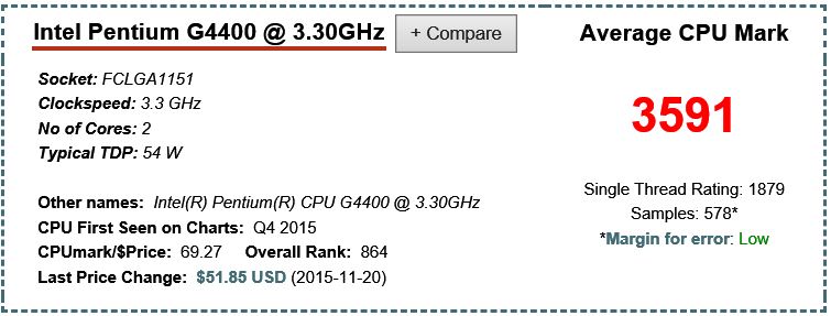

במדד זה כוחו של מעבד APU מדגם A8-7600 מקביל/שקול ישירות אל מול מעבדי I3 או מחליפו המודרני יותר G4560/4600 ראה מטה, סביבות 5100
נקודות, בשעה שמעבדי G של אינטל הקודמים כמו G4400 שאליהם הנך רומז בשגגה כעדיפים (והנך טועה בכך) משיגים באזור חיוג 3400 נקודות
בלבד.
עם כל הכבוד לביצועי ליבה בודדת חזקה יותר שמעבד G ניחן בה, וכאן כולנו תמימי דעים וגם passmark מראה זאת, הדבר אינו מספיק לו על מנת
להתמודד מול מעבד לו יש 2 ליבות אך בשילוב HT כדוגמתם של מעבדי i3/G4560/APU האחרים, ולראיה פער הביצועים 5100 לעומת 3400 נקודות.
זהו פער דרמטי - זו קפיצה ביכולת החישובים של פי 1.5 !
**המעבד APU העדכני יותר A8-9600 כבר מעלה את הנקוד במבחן ל- 5300 נקודות.
אחזור:
רק מבחנים למדידת כוחו החישובי נטו של מעבד בכל אחת מהדיסיפלינות בתחום החישוביות, כדוגמתם של cinebench או  passmark ודומיהם נחשבים
בתחום זה. לא עושים בשום מבחן הקלה למי מהמועמדים עת מראים אפליקציה שנכתבה כאשר המפתח שלה ראה לנגד עיניו רק מעבד אינטל, ומשכך קידד
אותה תוך שימוש בסט פקודות ייעודי שקיים בחומרה של אותו מעבד (פונקציות הרחבה SMD), או לחלופין במבחנים שנשענים על קידוד לא יעיל שנשען
על הספק לליבה בודדת (IPC) ולכן נותן יתרון למעט ליבות אך חזקות בפני עצמן (G4400), ומתעלם מהאפשרות לחלק את העומס על ריבוי ליבות,
אלמנט שמראה את ההספק הכולל העדיף שיש למעבדים כמו G4560/I3/APU.
כל ניסיון להשוות כך מעבדים (או חומרות ככלל) אינו עובר מסך לפי סט סדור של הנחיות לעריכת מבחן ביצועי בתחום המקצועי.
באותה מידה ניתן להראות אפליקציות שנכתבו כאשר רק מעבד APU מבית AMD היה על השולחן לנגד עיני המקודד, שם תראה תמונה מעוותת אך לכוון
השני. אך לא תמצא אותי מבצע כך. כמו כן יש מבחני בנץ פרודוקטיביים בתחום המולטימדיה בסגמנט עריכת וידאו/תמונות שבהן APU של AMD חזק יותר,
גם בהם לא הייתי נתלה מאותה סיבה, אלא רק במבחן מאוזן והומוגני שאינו מתחשב בפלטפורמה שיושבת מתחתיו או בארכיטקטורה הייחודית שלה ועושה
לעצמו הנחות. ראה passmark כדוגמא מייצגת נאמנה לאיך מודדים ראלית:
G4560.JPG.6b5d173f1a7460487e35d9ed59dc1c95.JPG59a4fe4a98747_a87600.JPG.ed8e8f85656d1a7e8bb7869c2e4e3069.JPG59a4fe82e33b5_a89600.JPG.82b1cfde6f33756f3633be4129a5b053.JPG
