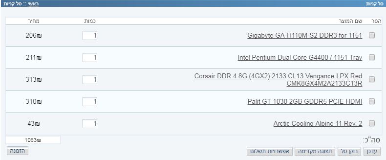

אני חושב שG4400 יחד עם GTX1030 יהיו אופציה טובה יותר לגיימיג סופר זול...  (540 שקל)
אם מוצאים G4560 אז זה בכלל תענוג.
הGTX1030 חזק בסדר גול של פעם וחצי עד פעמים מהמובנה ב A12 9800...

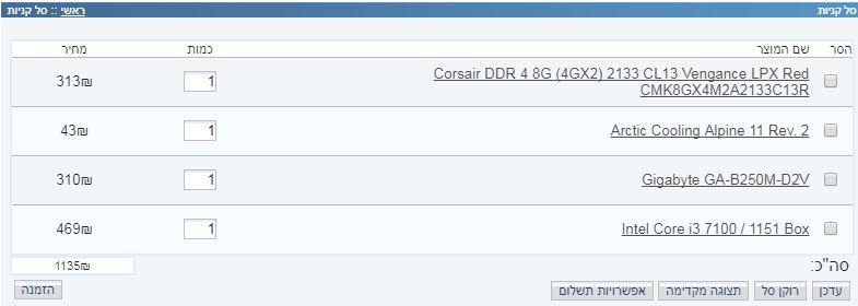

ברור, ואני חושב שבהעדר G4560 וG4600 הקנייה הנכונה היא G4400 מלמטה או I3 6100/7100 מלמעלה.
אם בכל מקרה שמים GPU נפרד אז R3 1200 במקום ה I3.
ככה ככה או כהה A12 9800 מעבד מיותר בשוק.
משחקים במקציב נמוך ?
חזק יותר ו120 שקל זול יותר מהשילוב הכי זול שאתה יכול להרכיב עם A12 9800 בKSP.
מחשב יום יומי לאינטרנט/מיילים/סרטים ?
זול יותר משילוב A12 9800 ב KSP וה7100 חזק ממנו לא רק בשימושים יום יומיים אלא גם תחת שימוש באפליקציות שמשתמשות ב4 ליבות (תראה אותו בהשוואה לI3 6320 בביקורת שקישרתי, שניהם עם אותו IPC באותו תדר)

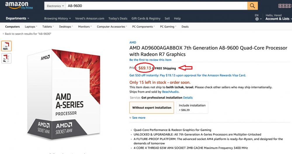

ולבנתיים מחירו של A8-9600 העדכני = 70$. משמע שניתן להביאו והיות והוא מתחת לסף 75$, לא תהיה תוספת של מע"מ בכניסה לארץ.

למה להגביל לעבודה "אך ורק על ה GPU המובנה במעבד" אם באותו כסף אפשר להכניס GPU נפרד ?
אתה מבין שכדי לקבל את הביצועים האלה עם APU ההשקעה בזיכרון ובלוח אם הופכת את זה לפשוט לא כדאי ?
אני אומר שתיבנה בבקשה מפרט מבוסס איזה APU שאתה רוצה ופרסם אותו פה.
* קניה בארץ, רק חלקים חדשים, מחירים זמינים לכולם ללא מבצעים מיוחדים או זמניים.
בוא נראה אם זו באמת האופציה הטובה ביותר...
