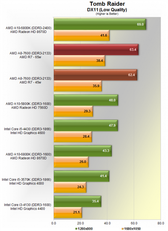

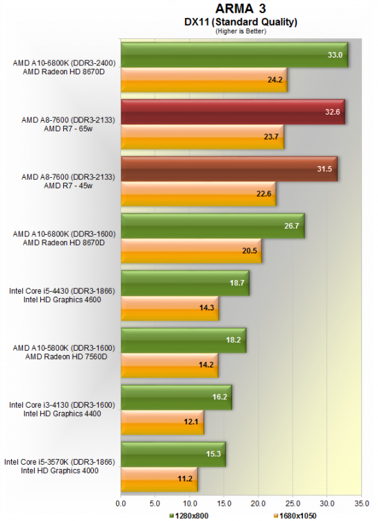

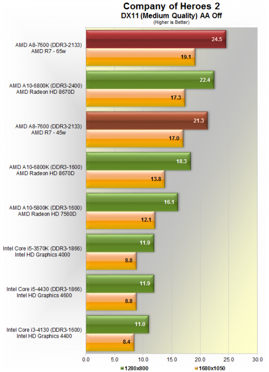

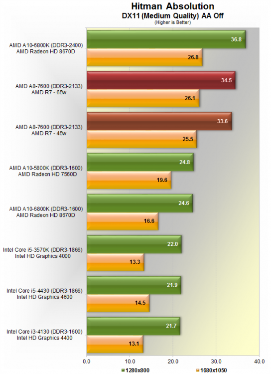

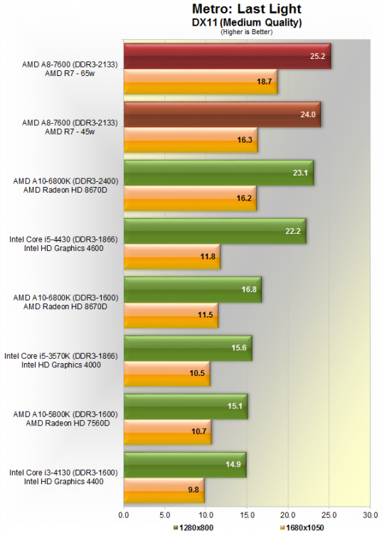

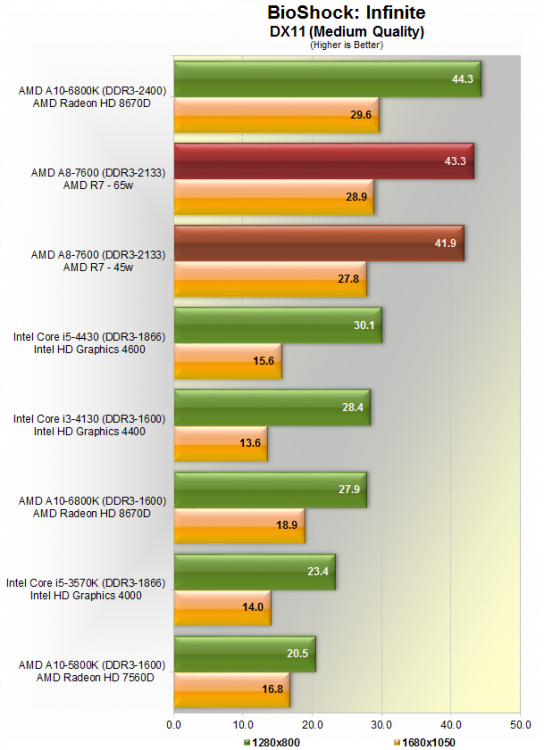

להתרשמות על מנת להיווכח (אם זה לא היה מספיק ברור עד כה בעמודים הקודמים בשרשור הנוכחי), להלן לקט מדידות שבוצעו תחת גיימינג
בהשוואה מאחת הסקירות (Techspot), על מנת להמחיש עד כמה יתרונו של APU מבית AMD בה לידי ביטוי עבור גיימינג אל מול
עמיתיו מבית אינטל:

מה שאני מנסה לומר זה כדלקמן:
אף אחד לא ייקח מאינטל שתי ליבות עם HT את היתרון בכמה בנצ'ים סינטטיים ספציפיים שבהם יש לו יתרון. אין ויכוח.
אני טוען אחרת:
שלשימוש מחשב בייתי בסיסי בתקציב דל, קרי כזה שאינו מאפשר רכישת מאיץ גראפי dedicated, היה ומדובר במחשב שנועד גם למשחק של הילד,
אזי למחשב שכולל מאיץ גראפי מובנה - שאיך שהוא מאפשר לשחק משחקים ישנים בוודאי, ובחדשים קצת פחות (רק בהגדרות מאד בסיסיות)
למקרה שכזה יש רק פתרון אחד כיום וזהו APU.
