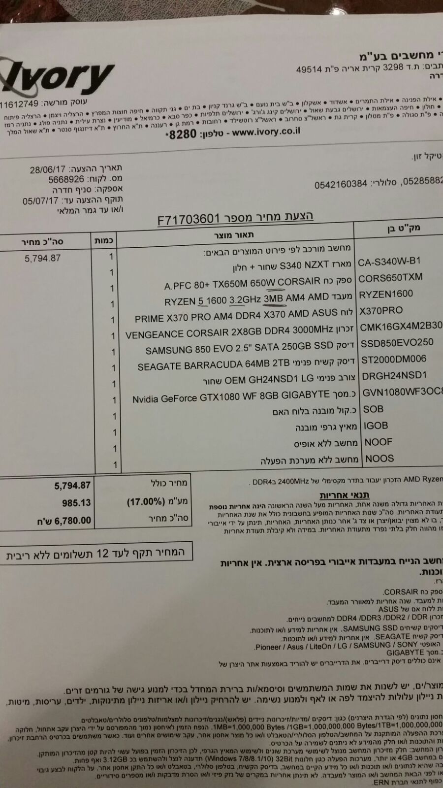

טוב ,
הייתי היום ב IVORY , אלו 2 המפרטים שהוצעו לי בהתאם למה שהרכבנו בפורום :
הייתה שם המלצה חמה על INTEL במקום AMD , וזאת בגלל ביקורות של גיימינג.
מה דעתך ?
