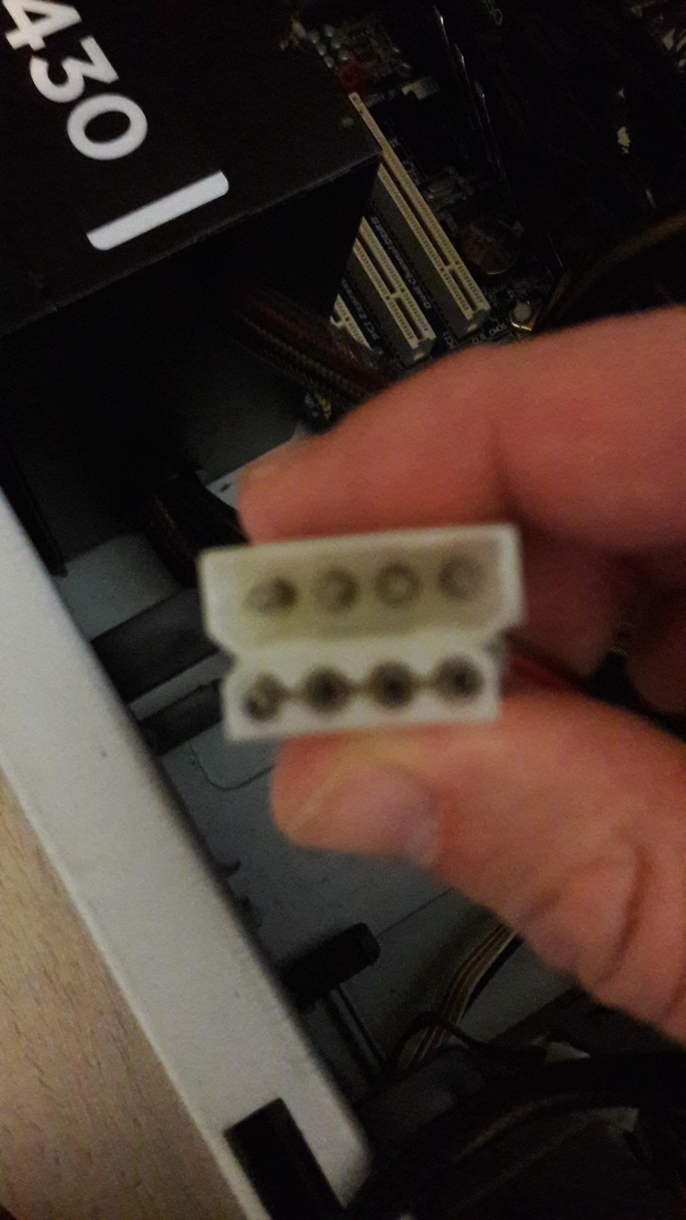

יש את הכבל הזה. צריך לחבר אותו?
אני חושב שמה שצילמת זה חיבור molex (לא רואים כלכך ברור בתמונה). הוא לא הכרחי, מיועד למאווררים בעיקר.
בלוח יש לך 2 חיבורים שצריך לחבר, אולי שכחת אחד מהם? אחד נמצא למעלה ואחד בצד ימין.
