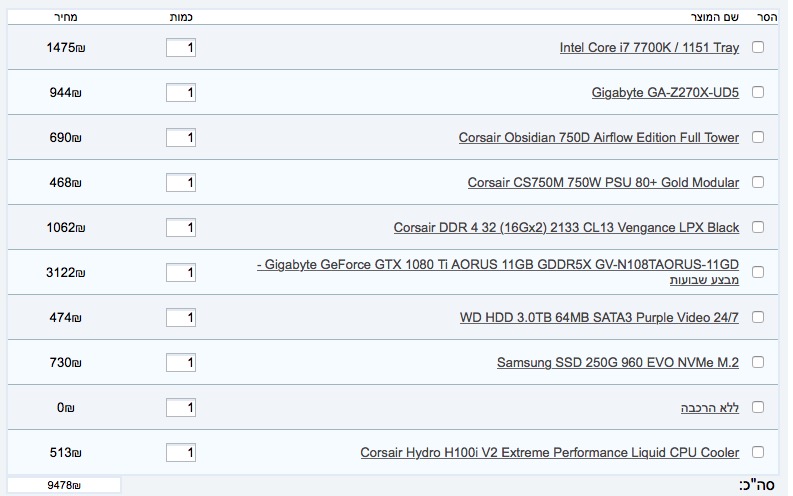

זה המפרט שבניתי וחשבתי שיהיה לי טוב בתקציב הזה. בנוסף אני רוצה לא לקנות את קירור המעבד שרשום, ולהזמין מekwb ערכה של קירור נוזלי p280. אשמח לחוות דעת - זה המחשב הראשון שאני בונה, ועד עכשיו הייתי עם מקבוק, תודה

לעריכה מאוד עדיף ריבוי ליבות ולכן כדאי לעבור לR7 1700 ולמצוא זכרונות בתדר גבוה יותר.

למה? קירור אוויר לפעמים יותר שקט, וחוץ מזה אין צורך במילא אם לא עושים OC. אם אתה רוצה ממש שקט וגם ביצועים מעולים אז לך על הD15.
חוץ מזה בשביל שקט כדאי מארז שקט כמו הFractal design define r5  או כמו אחד המארזים של Be Quiet! (למרות שהם די נדירים בארץ).
ודגם אחר של הכרטיס מסך כדאי, על פי ביקורות הוא מבצע לא הכי טוב (פחות מהFTW או הSTRIX או ה GAMING X) אבל זה לא כזה קריטי.
בנוסף על איזה רזולוציה של סרטים אתה עורך? אם 4K אז צריך 64 GB RAM.
ואם לדעתי כדאי SSD שהוא MLC כי הוא יחזיק יותר זמן וכדאי לשקול אם אתה באמת צריך NVME.

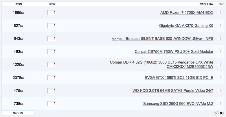

אוקיי אחרי בדיקה גיליתי ש בעבודה עם קבצים של תלת מימד במאיה ובעריכת סרטונים, הnvme מאוד משפר, לכן אני חושב שאשאר איתו, ונזכרתי שיש לי ssd של סמסונג 850evo 250gb אז אשתמש גם בו. איך המפרט הזה?
לאחר קצת מחקר על המארז של bequiet, הבנתי שאינו טוב לקירור נוזלי ואלך עם הfractal design define r5 window
נראה בסדר, בסה"כ.
אלא שכונן ה 960 בנפח 250 גיגה קצת מזייף.
או שתיקח 512 גיגה או שתיקח דגם אחר.
תשנמך ל1700 במקום ה1700X. זה יותר משתלם כי אין הרבה הבדל ביניהם באמת.

מה ההבדלים בין שני המעבדים?
יש לך הצעות לדגם אחר באותו סדר גודל של מחיר?
ה512 יקרים מדיי לדעתי ואני לא צריך כל כך הרבה מקום על הnvme, אפילו אם יש 128gb טוב כי אני לא מצאתי
