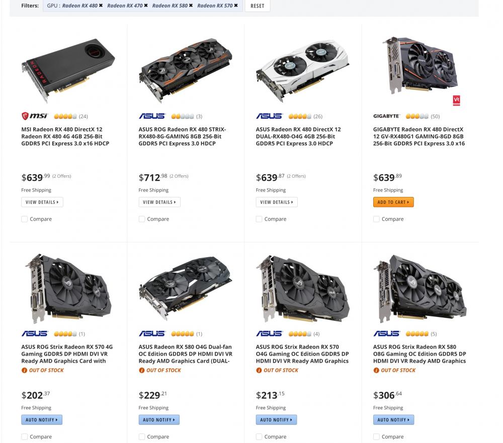

תגידו - שמתם לב שאין גם בארץ? אין בKSP ובאייבורי המעט שיש כעת מוכרים את ה480/580 בכמעט 1700 שקל!!!
מזל שלא מכרתי את הRX 470 שלי ף-), עכשיו הוא שווה הרבה יותר ממה שהיה חדש!
עריכה!
תיראו מה קורה בחו"ל! עברו את ה700$!
