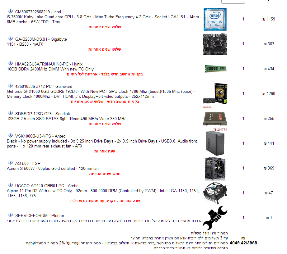

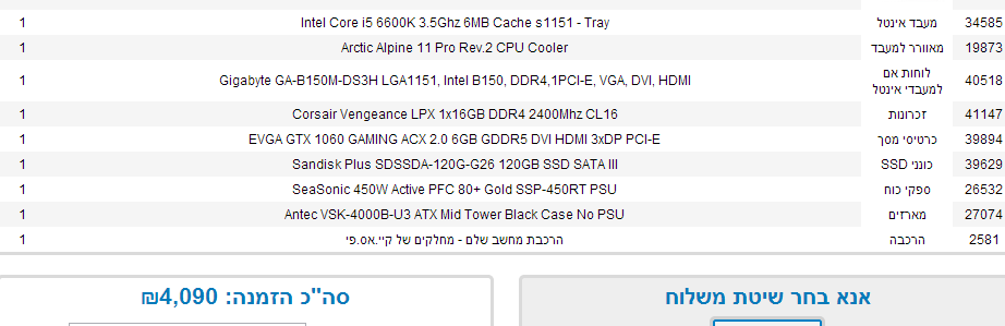

שני מפרטים:
פלונטר בתל אביב:
KSP:
ציטוט של The_MichMan
שני מפרטים:
פלונטר בתל אביב:
KSP:
קודם כל תודה על התגובה, רציתי לשאול מה ההבדלים במפרטים ועד כמה טוב הSSD הזה
המפרט הראשון יותר טוב טיפה כי יש לו טיפה מעבד יותר חזק במהירות שעון.
לא נתקלתי בבעיות מיוחדות בדיסק הזה, לא ביצועי קריאה/כתיבה מהגבוההים שיש אבל כמשתמש לדעתי לא מבחינים בהבדל.
לא צריך לצוטט שמגיבים לתגובה מעל.
אני ממליץ על מארז עם ספק למטה, בכללי הם מאווררים יותר ופחות חום נכנס לספק כח מה שמאריך את חייו, כשהוא למעלה בגלל שחלק מהחום עולה למעלה ובדר"כ חם יותר במארז מבחוץ, טמפ' גבוהה יותר נכנסת לספק, בעיקר אם אין מאוורר אחורי. כשהוא למטה הוא (במצב שהמאוורר מסתובב קבוע) המאוורר כלפי מטה והוא לוקח אוויר מלמטה מבחוץ ומוציא החוצה. כמעט כל המארזים מעל הכי פשוטים של כל החברות עם ספק למטה, חוץ ממארזים מיוחדים עם לוח אם ב90 מעלות לדוגמת הraven.
כן, האמת שאהבתי את הראשון יותר.
רציתי לשאול אם תהיה לי את האפשרות להריץ את המעבד הזה על 4.8 עם הלוח אם והקירור הזה.
וגם הייתי שמח לאפשרות חיבור של אוזניות  מקדימה של המארז רק השמאלה אם הלוח אם יאפשר את זה ואם לא אז אולי אפשר להחליף אותו למשהו הכי קרוב במחיר. מצטער שלא כללתי את הדרישה הזאת בפתיחה.
כמו שהבחור מעלי אמר לגבי מיקום של הספק במארז איפה הוא נמצאה במארז של המפרט הראשון, ניסיתי לחפש אבל לא ממש הבנתי.
לא תהיה שום בעיה להגיע ל 4.4 עם קירור אוויר טוב, לא זה שהוספתי במפרט.
ל - 4.8 אני לא בטוח.
כל המארזים מגיעים אם יציאת אוזניות מקדימה וכל הלוחות אם תומכים בזה.
המארז שהוספתי למפרט הוא עם התקנת ספק כח למעלה.
אז מה זה מבחינתך קירור טוב בשביל 4.4\4.2, והמגבלה להגיע ל4.8 היא בגלל הלוח אם וקירור אפילו עוד יותר ?
ולגבי המארז יש אולי איזשהו מארז עם התקנת ספק למטה בתווך האיכות ומחיר של זה שציינת קודם ?
קירור טוב יהיה noctua nh-d14/15
מבחינת מארז אני פחות יודע איזה להמליץ, אולי מישהו עם נסיון בכמה מארזים יכול לתת עצה.
בשביל לעשות אוברקלוק תצטרך לוח אם אחר מסוג Z270 או Z170 הלוחות הפשוטים שהציעו כאן לא תומכים בשינוי מהירות למעבד
