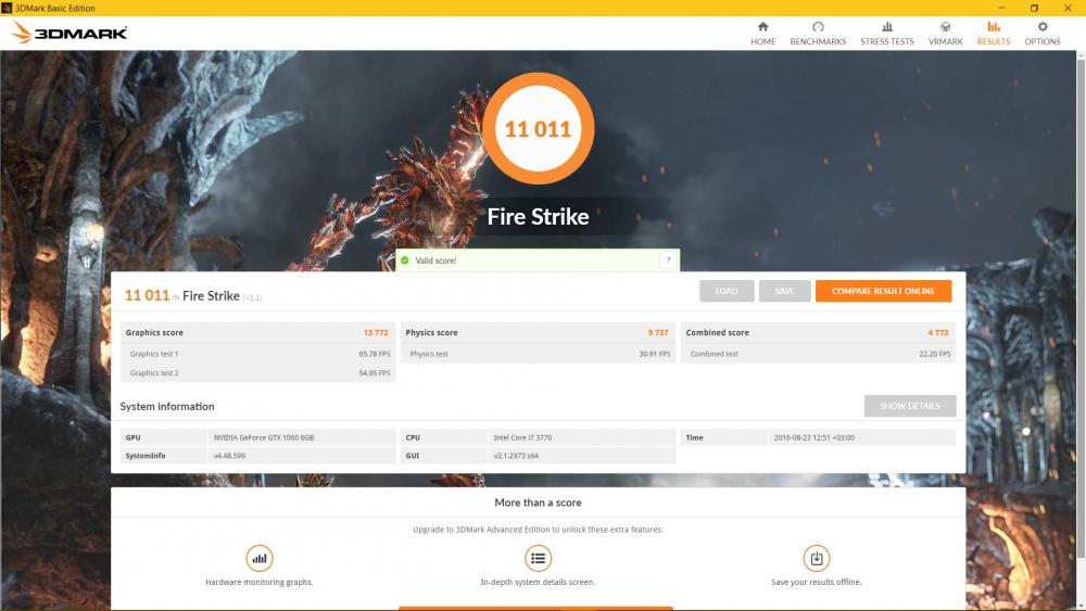

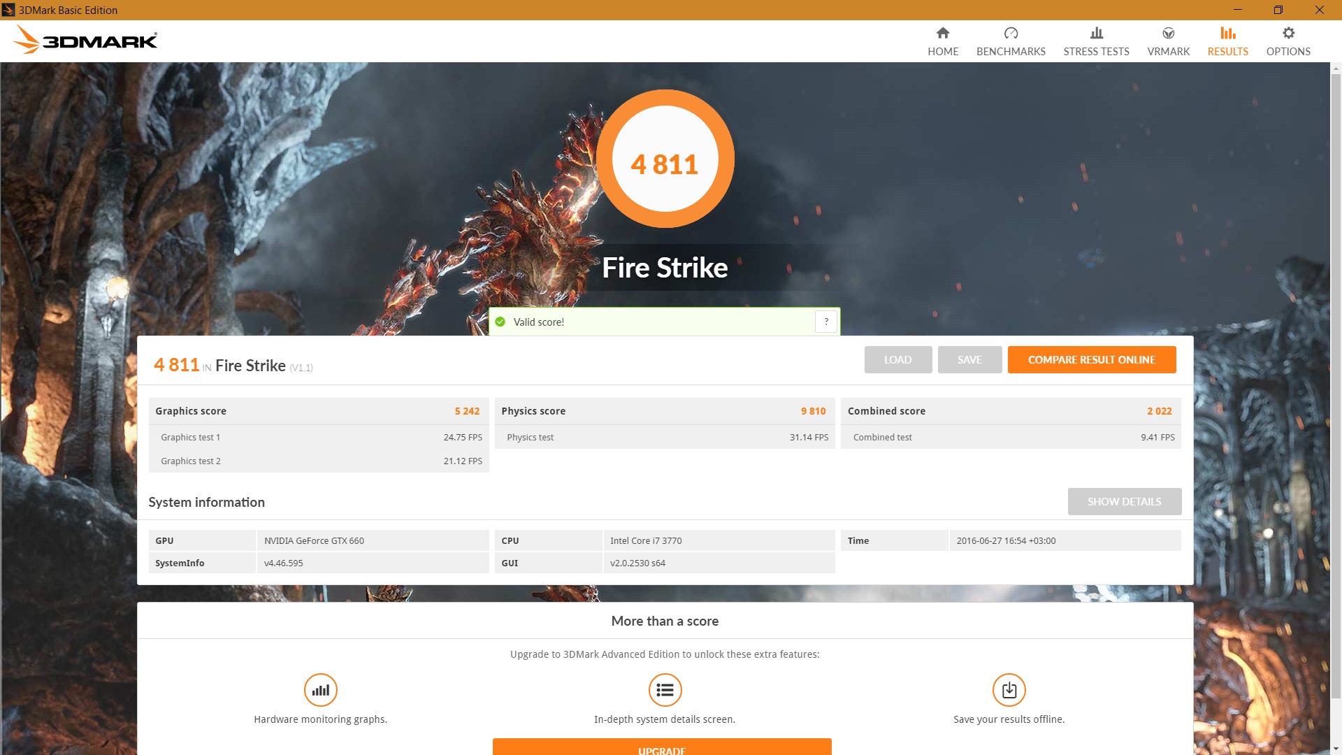

לא מזמן שדרגתי מ660 ל1060 , ומדובר בקפיצה של בערך פי 2.5 יותר כוח עיבוד.
חוץ מזה שהמשחקים של היום דורשים vram הרבה יותר מבעבר , ול570 יש רק 1280 מגה , לעומת ה2 גיגה שיש ל660 או 6 גיגה שיש ל1060.
זה מאושש את הנתונים שהצגתי מהאתר שDJ מכנה סרטן.
היחס בין הביצועים הינו כ-2.28 .

והשני ממש פה בדיון הזה כשציינת בטעות שהיחס בין ה570 ל1060 הוא 2.28 על פי הבנצ' של firestrike, למרות שבפועל הוא 2.62 בערך. אתה השוות את התוצאה הסופית, שלוקחת בחשבון את ביצועי כלל המחשב, במקום לבדוק את היחס בין הgraphics score שמתחשב רק בכרטיס המסך.

לעניין הביצועים בין 570 ל1060. אם תלמד חילוק, תראה שהבחור צילם את דירוג 3DMARK לפני ואחרי בכרטיס חלש יותר מ570 שלמעשה היה 660.
אם תחלק תראה יחס של 2.28.

אם תלמד איך לקרוא תוצאות של 3dmark תראה שהשווית בין התוצאות הלא נכונות כמו שפירטתי בפוסט הקודם שלי.

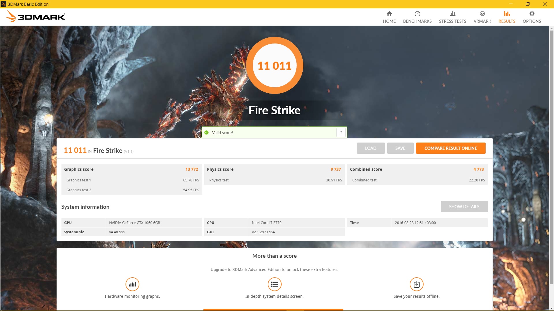

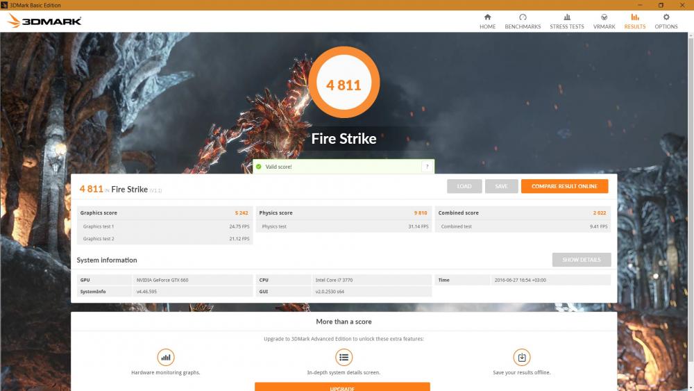

זה בפוסט הזה והמאחד יקירי הפורם

אני רק הערה קטנה. ציון 3DMARK הכולל מערבב ביצועי מעבד עם כרטיס מסך.
כדי להשוות בצורה הטהורה ביותר הבדלים בציונים הגרפיים מסתכלים על Graphics score, שם ההבדל נטו בין ביצועי הגרפיקה עומד על 262% או שיפור של 162%. זאת אומרת מעל לפי 2 וחצי במקרה הזה.
