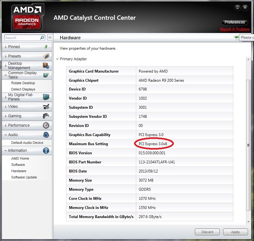

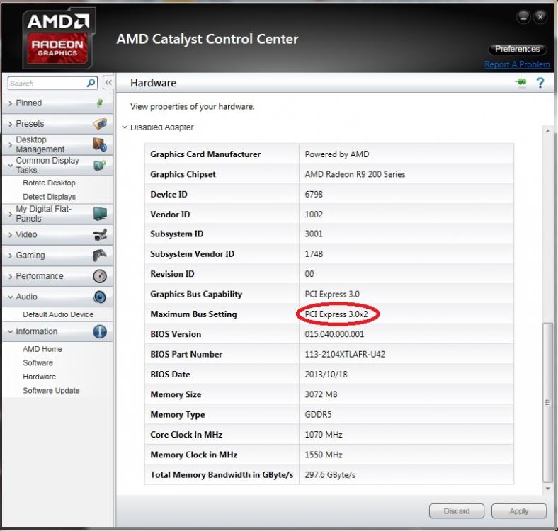

עשיתי עוד שיעורי בית, נכנסתי לאתר של ATI התחלתי לבדוק מה רושמים על זה מצאתי בדיוק את אותה הבעייה שיש אצלי.
שהכרטיס השני מושבת, רשום לבדוק שחריץ PCIE עובד על 16X / 8X

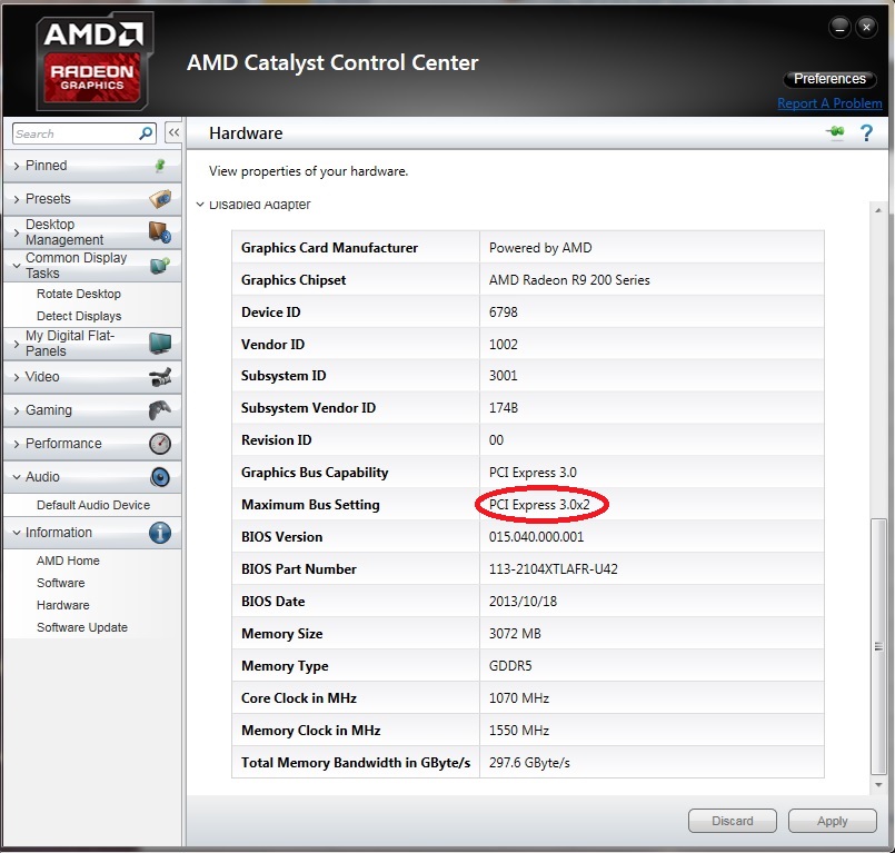

עכשיו נכנסתי לCCC אני רואה שכרטיס אחד עובד על 8X והשני על 2X

אכן CFX לא יכול להתקיים על X2, אלא מ-X4 ומעלה. זה שוב מעלה את החשד שיש בעיית מגעים
או שלא התקנת את הכרטיס כמו שצריך בסלוט.
או שחיברתי לסלוט הרביעי שהוא PCIE 4X מתקן 2.0 שמראה לך 2X בתקן 3.0.

הכרטיסים יושבים מצוין בסלוט הראשון והשלישי, נסיתי גם להחליף בין הכרטיס עדיין מראה לי בPCIE הראשון 8X ובPCIE השלישי 2X

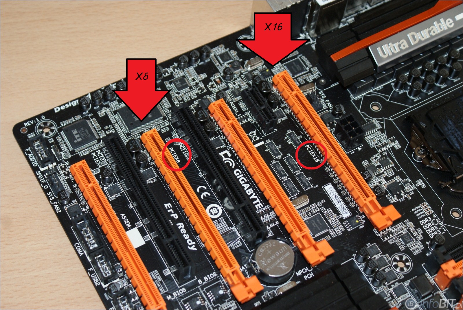

הסלוט השני הוא PCIEX4 והשלישי הוא PCIEX8.
תראה בתמונה את הסדר של הסלוטים הכתומים:
1. 16X
2. 4X
3. 8X
4. 4X
