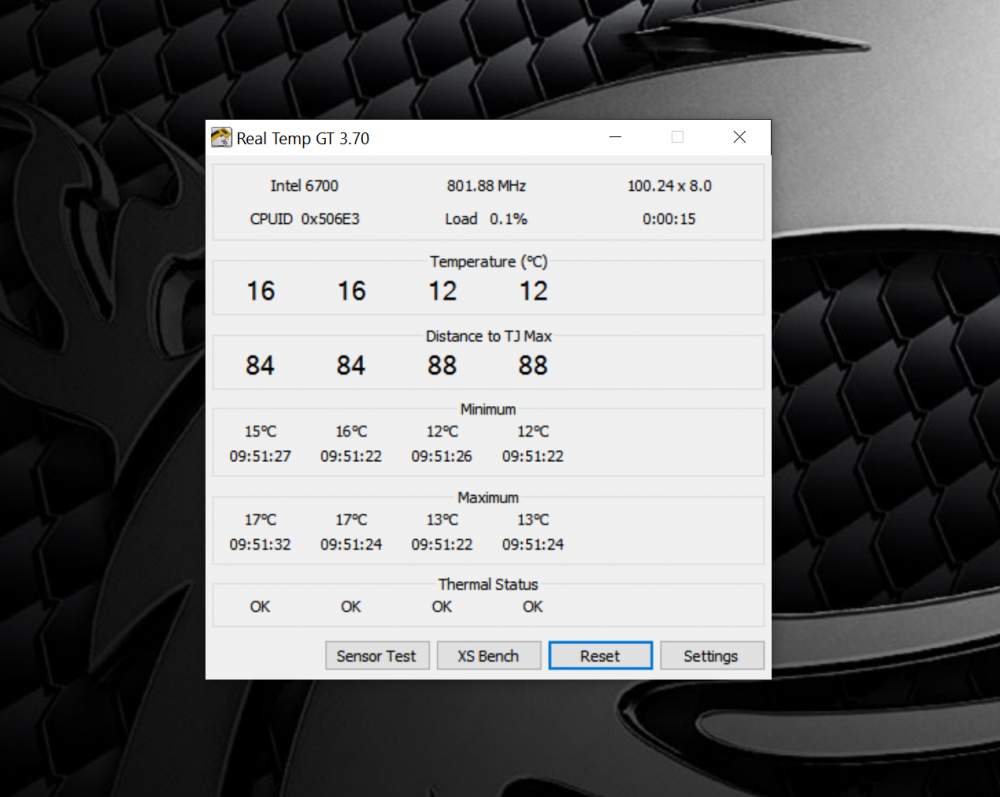

איך לעזאזל אתה מגיע לטמפ' של 12 מעלות?! עם מה אתה מקרר את זה? מדחס של מקרר או רכיב peltier??

רועי, בטוח 12 מעלות, נראה לא סביר מעלות מתחת לטמפ' החדר, אולי יש טעות בקריאה?
אני כבר די קשיש לפי מה שאני זוכר מהלימודים אמור להיות עיבוי.
בדקתי עם i5 6500, טמפ' חדר 23 מעלות, הליבות היו ב17 מעלות, במאמץ 50 מעלות, קירור אוויר פשוט יחסית noctua l9x65, נראה לי מוזר.
לא מוזר. אלו הטמפרטורות שהסקיילייקים חיים בו.
יש לי 6600k עדיין ללא אוברקלוק מטייל לו בנינוחות ב29 מעלות
מוזר לי שזה מתחת לטמפ' החדר.
ציטוט של none77
לא הבנתי, בדקת ואצלך זה על 17 מעלות במנוחה? זה לא כזה רחוק ממה שאצלי אז..

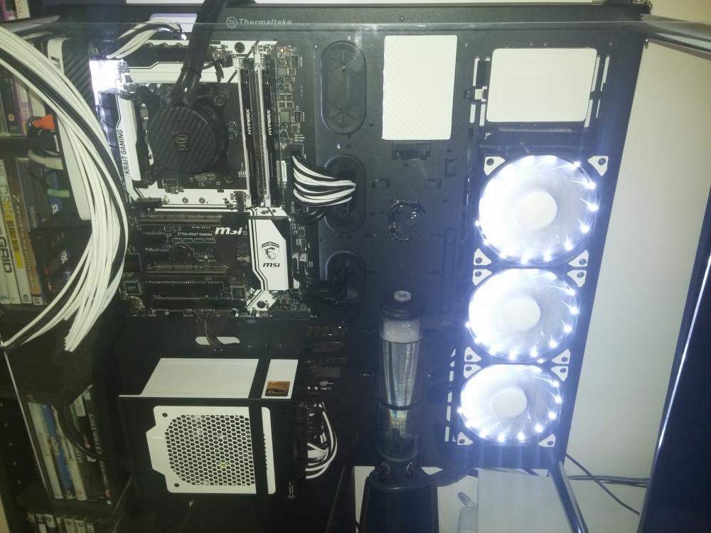

לא חושב שיש בעיה בחיישן או בתוכנה, כי בהתחלה שהיה מותקן הטרמלטייק WATER 3.0 אלה היו הטמפ' גם כן, לאחר מכן
שפירקתי אותו לטובת מוד בגלל שהצינורות היו מתוחים מידי, היה לי קירור פשוט של AC והטמפ' הייתה גבוהה ב-20~30 מעלות
גם במנוחה וגם במאמץ. לאחר שסיימתי את המוד והרכבתי את הקירור בחזרה, הטמפ' שוב ירדה ל-12~15 מעלות במנוחה (במצב חיסכון)
ואיזור ה-45 מעלות במאמץ מלא.
אל תשכח שגם עדיין די קריר בינתיים, בקיץ אין ספק שהטמפ' לא תישאר כזו.
(המעבד הזה זמני למי שעולות שאלות לגבי הסט-אפ התמוהה הזה):
כן 17 מעלות במנוחה.
לפי כל מה שקראתי ברשת שזה מסתדר לי עם כימיה, זה לא אפשרי בקירור אוויר ומים (של מחשב), בביוס הוא מראה לי 29 מעלות במנוחה.
כנראה יש טעות בקליברזציה של החיישנים.
http://www.overclock.net/t/1213176/below-ambient-temp
