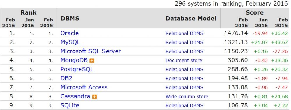

סתם שאלה, מה יש לך עם התוכנה הזו? בכללי זו תוכנה די מתה. (כלומר, הייתי משקיע את הזמן בלימוד DB אחר).
נערך על-ידי nachum37
מתה היא לא. אפשר להשתמש בה לדברים נחמדים ומאוד שימושיים, ואפילו למקסם פוטנציאל עם VB.
acc.thumb.jpg.f9991416feb9ec783ea6cfc43e
נערך על-ידי xc1te
מהיכן הדירוג? בכל מקרה, גם בו אפשר לראות שהיא בירידה מתמדת, ובהפרש עצום משלושת השולטים.
גם אם זו תוכנה חיה ובועטת, השימושים שלה כ DB די מוגבלים בשטח. אתה מכיר אתר שמשתמש בה?
היא נחמדה לבניית טפסים ללא תכנות כבד, וממילא אם כבר מתעסקים בצורה רצינית עם VB בכלל לא ברור מה היתרון שלה.

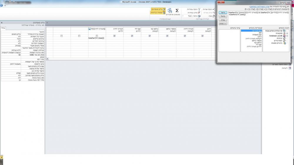

אז בהמשך למה שדובר קודם צריך עזרה קטנה בהגדרת שאילתה.
אני כנראה מפספס משהו אתן את הדוגמא:
 Month([תאריך לידה]) Or Month([תאריך לידה 1])=Month(Date())
טוב אסביר כי לא הצלחתי לגרום למשפט להיראות כמו שצריך.
"תאריך לידה" ו"תאריך לידה 1" הם תאריכים מ-2 טבלאות שונות.
הכוונה להציג את אחד או שניהם במידה ועונים על התנאי שמתאים לחודש הנוכחי כמובן.
הבעיה היא שלא הצלחתי למצוא שום אופרטור מתאים ביניהם, & חייב לאמת את שניהם ו-Or הוא אחלה אבל כאשר החלק הראשון של הביטוי אמת הוא אינו ניגש לבדוק בכלל את החלק ה-2.
איך אפשר לשלב ביניהם ולהציג את אחד מהם או שניהם בהתאם לעמידה בקריטריון? מניח שמדובר בפיתרון פשוט שאני מפסס אבל אני משקיע על זה כבר יותר מידי זמן :(
נערך על-ידי yotam.m

ניסיתי כל דבר אפשרי אך תמיד רק תוצאות מטבלה אחת מוצגות או ששום תוצאה לא מוצגת כנראה בגלל טעות בתחביר.
תכף אנסה להשתעשע עם האתר כבר לא ככ זוכר איפה כל דבר, בינתיים אסביר בפשטות.
מדובר על 2 עמודות של תאריכי לידה מ-2 טבלאות שונות.
אני מנסה ליצור שאילתה שתדע להציג בהתאם לחודש הנוכחי (פברואר) או כל חודש נוכחי אחר כמובן שלקוח מהחלק של החודש בתאריך הנוכחי. (בלתי אפשרי לכתוב עברית ואנגלית בלי להסתבך ע"ג הפורום)
הכוונה היא להציג למי יש ימי הולדת לפי החודש הנוכחי אך התשובה צריכה לבוא מ-2 הטבלאות במקביל.
אני משתמש ב-datepart לכל אחד מהשדות בטבלאות השונות אבל לא מצליח לחבר אותם ביחד כמו שאמרתי קודם.
נ.ב
מתנצל לא מצליח להכניס את הקוד כל דבר שאני מכניס יוצא בצורה לא קריאה (מאמין כי משולבת עברית כשמות השדות) אם יעזור אוכל לצלם מסך.
צילום מסך בהחלט גורם להבין טוב יותר:
נערך על-ידי yotam.m
אני חושב שחסרה לך ההשוואה בביטוי הראשון לפני ה Or. מעבר לזה, השימוש הוא נכון בפונקציה DatePart אבל זו פונקציה שמחזירה לך int בהתאם. תצטרך להגדיר ב-Criteria שה-int יהיה <0 כי 1- זו התוצאה לשוויון שהגדרת בביטוי.
מה שכן בעייתי זה באמת השילוב של 2 הטבלאות. אני אמנם לא מומחה גדול אבל אני חושב שתצטרך להשתמש פה בטבלת ביניים ולהגדיר קשרי גומלין כדי שתוכל לעשות שאילתה מסודרת שתקח משתי הטבלאות נתונים ותציג אותם. במקרה יש לי בסיסון נתונים דומה, עם טבלה אחת של אנשי קשר וטבלה נוספת של אנשי קשר מסוג אחר (כמו לקוחות וילדים במקרה שלך), ניסיתי ליצור שאילתה שכזו ואז באמת עלה הצורך לטבלת ביניים עם קשרי גומלין, אחרת זה פשוט לא מסתדר.
בקיצור, הפתרון התיאורטי:
  • יוצרים טבלת ביניים עם מפתחות זרים רלוונטיים משתי הטבלאות
  • מייבאים אותה לשאילתה חדשה
  • מוסיפים את השדות הרלוונטיים
  • עמודה חדשה, ובבונה הביטויים לכתוב כמו שכתוב אצלך בתמונת המסך, אבל מכיוון שיצרנו טבלת ביניים ישנה רק עמודה אחת של ימי הולדת, אז לא יהיה פה Or (מקווה שהבנת את התהליך). רק לא לשכוח להשוות את הביטוי (כי את הביטוי הראשון שכתוב לך לפני ה-Or לא השוות לכלום).
  • להוסיף Criteria: <0
  • להוריד סימון מ-Show כי אין באמת צורך שזה יראה 1-...
ואתה צודק, הוספת קוד פה נוראית. מקווה שהצלחת להבין.
