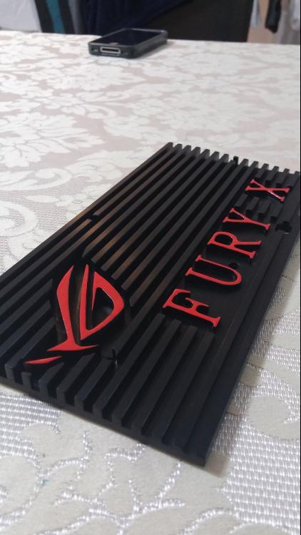

מדובר בפלטת אלומיניום 12 מ"מ, שכמובן עברה עיבוד והמידה הסופית היא קטנה יותר.
התהליך של הגימור זה אנודייז שחור וצביעה שלי עם מכחול (לאדום כמובן).

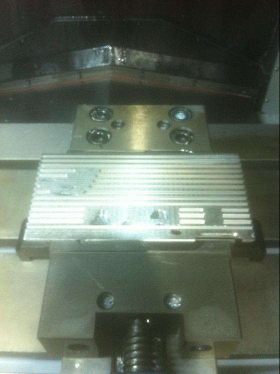

זה המצב של החומר אחרי עיבוד של משהו כמו שעה וחצי של עבודה.

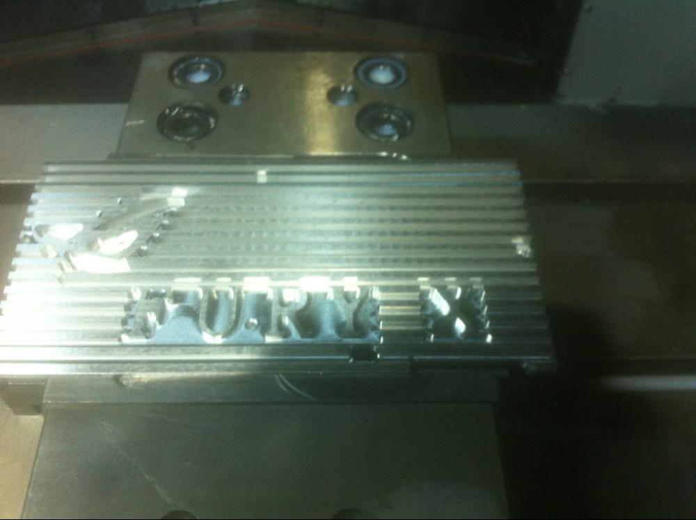

 פה זה מתחיל לקבל צורה, אחרי שעתיים שלוש (נוספות) בערך...
ושתבינו, אחרי הפעולה הזאת אני עובר לכרסום אחד וחצי, והעסק ממשיך לעבוד משהו כמו 6 שעות נוספות!!IMG_0360.thumb.JPG.dd50f446162bdf66c9a57
פה זה בעצם כבר מוכן, וכמובן שבדקתי שזה מתאים פונקציונלית.
20160101_120606.thumb.jpg.8421088f7d416d

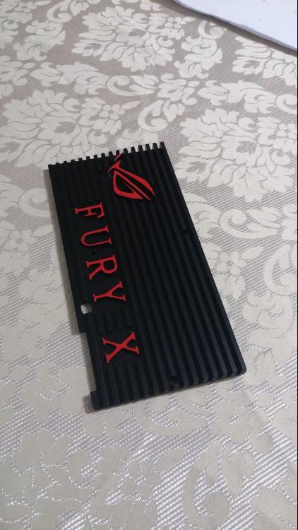

כאן זה כבר אחרי ציפוי אנודייז וצביעה...
20160106_190219.thumb.jpg.07bcffc4eae68f
20160106_190234.thumb.jpg.8bc0bd044bb16f

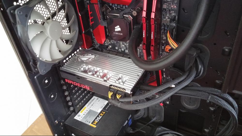

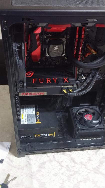

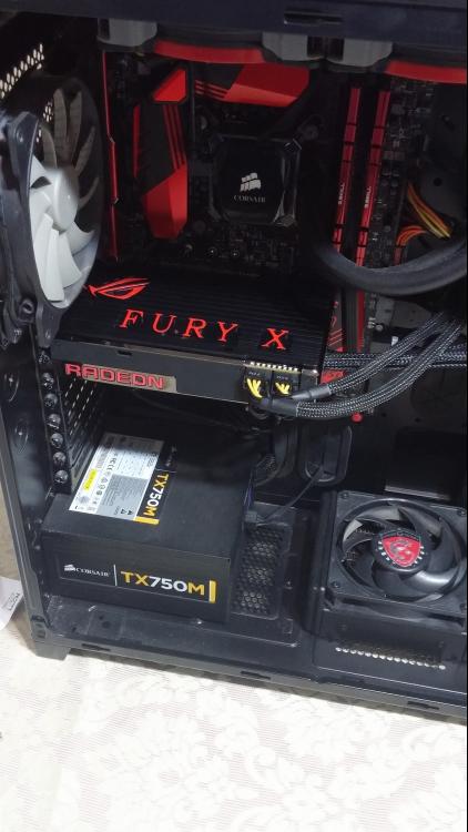

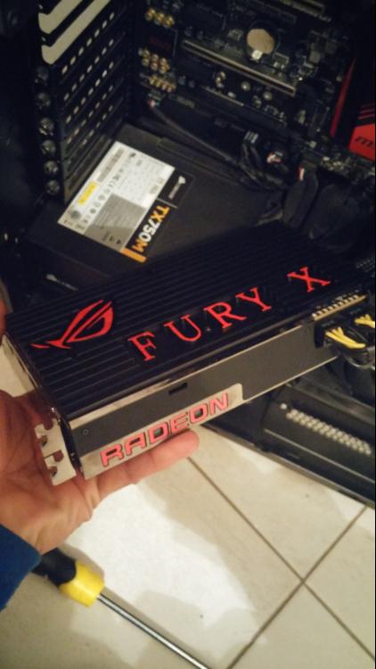

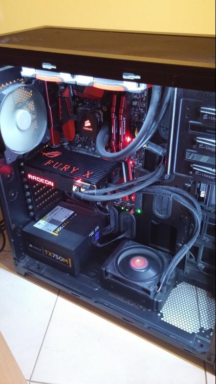

ואחרי הרכבה במערכת...
20160106_190851.thumb.jpg.cd8404fac0b4c2
20160106_191254.thumb.jpg.c9ad1874a1da20
20160106_191308.thumb.jpg.b59ba0e6cd2ce5
20160106_202301.thumb.jpg.4a03bab0a97869
לא יודע מה דעתכם, אבל אני אומר שזה יצא פצצה!!!! xD

למה זה לקח כ"כ הרבה זמן ?
הסיבה היא הכרסום 1.5
במבט ראשון ניראה שהכרסום 3 כבר עשה את העבודה, אבל זה ממש לא כך.
הכרסום 1.5 פשוט היה צריך לבצע גימור לכל הפעולה שה-3 עשה וגם לעשות בכל הפינות רדיוסים.
זאת פעולה מאוד עדינה, ולמנוע שבירה של הכרסום זה מבוצע לאט.
עדיין המון - מה המהירות הליניארית של 1.5 לאורך פינה (שכבר נעשתה על ידיי 3) ?
לא מדובר רק על הפינות, אלה לכל אורך ה-"איצינגים", כמובן שגם בכיתוב, בלוגו, ובכלל בכל הקונטור.
אני לא זוכר את הנתונים כרגע, אבל מחר אני אבדוק את העניין בסוליד ובשמחה אעדכן :-)

נראה מצוין!
מה הטמפ' במנוחה ובמאמץ?
נראה מצוין!
^ בזמן מנוחה כ-20 מעלות, אבל צריך לזכור שאנחנו בימים די קרירים.
בזמן מאמץ בסביבות ה-60/63, שהגיע בפיק גם ל65.
נערך על-ידי YoniDahan
איך זה בהשוואה לטמפ' שהיו מקודם ?
^ בזמן מנוחה אין שום הבדל מהותי אם בכלל.
בזמן מאמץ הכרטיס היה מגיע אפילו ל 67-68 ואפילו היה פיק מדי פעם ל 71...
אתמול בלילה שחקתי משהו כמו שעתיים רצופות ב-crisis 3, והכרטיס היה ברוב הזמן על 63, לא הגיע אפילו פעם אחת לכיוון ה65 צפונה.
אבל שוב, צריך לזכור שאנחנו בימים די קרירים.
העניין הוא, שפחות עניין אותי הטמפרטורה, כי גם 70 מעלות זה מעולה לכרטיס.
יותר אהבתי את ה-"לוק" מאשר אפקט הקירור שהאיצינגים תורמים :-)
ונכון, כמובן שבחרתי בעיצוב הזה כי חשבתי גם על הקירור, אבל בסוף התלהבתי מהתוצאה הסופית של המראה.

מה זה כרסום 1.5/3? זה העובי שנחתך בכל מעבר?
ומדוע היה צורך בזה?
נערך על-ידי Elad128
^ 3 ו 1.5 מציין את עובי הכרסום (הכלי שמכרסם את החומר גלם).
בחרתי בעיצוב מסוים שדורש מידה מסוימת בין המעברים, לכן השתמשתי בכרסומים האלה.
שים לב לסמל של הROG, אין מצב שאני יכול לעשות את המעברים האלה בכרסום בעל קוטר גדול יותר.
וכמו שציינתי, היה צורך לעבור עם הכרסום הקטן יותר בכל הקונטור למראה "נקי" יותר.
