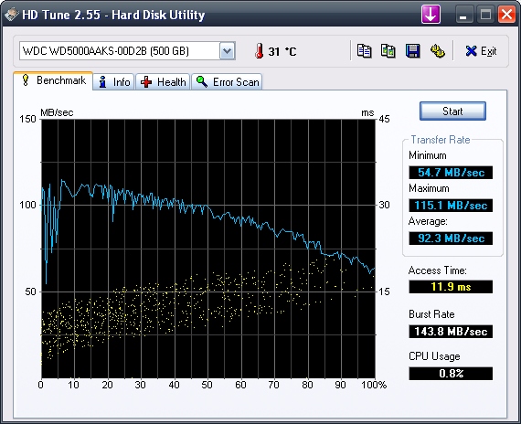

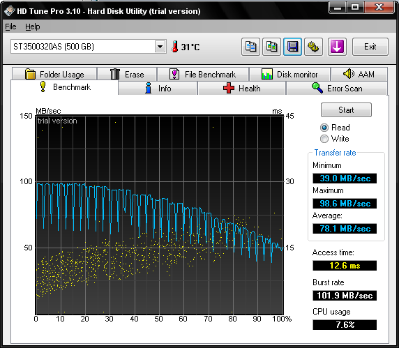

אפשר הסבר למה שמוצג בכל אחת מהתמונות?
קודם כל אל תצטט הודעה כל כך גדולה במלואה.
זה מיותר לגמרי.
לכל היותר אתה יכול לצטט חלק ממנה עליו אתה רוצה להגיב.
דבר שני מכיוון שההודעה שלך מיד אחרי הפוסט שלי, אין צורך לצטט בכלל במקרה זה לצורך השאלה שלך.
דבר שלישי, עוד לא סיימתי לערוך אותה כשלקחת את הציטוט, הוא לא מעודכן...
לגבי השאלה, לא הבנתי מה דורש הסבר שם.
זוהי בדיקה עם תוכנת בדיקה אותה אתה ודאי מכיר(ואם לא אז הגיע הזמן).
היא מציגה כמה נתונים בסיסיים על הכונן.
מהירות מינימום, שיכולה להיות מושפעת מפעולות ברקע(לכן כדאי לבדוק אחרי סגירת כל מה שאין בו צורך, ואחרי שהכונן נרגע).
מהירות מקסימום, שהיא מייצגת את הטבעת החיצונית בכונן עליו יש יותר מידע נגיש במהלך סיבוב(מטבע הדברים).
ומהירות ממוצעת(שמייצגת את המהירות המעשית יותר משני האחרים).
ACCESS TIME מציג את מהירות הראשים הממוצעת לאורך הבדיקה.
BURST RATE קישקוש חסר משמעות ממנו אפשר להתעלם(אלה אם כן משהו ישתנה בהרדיסקים), כי מדובר לכל היותר בחלקיק שניה ראשונה של פעולות.
הגראף מציג את שני דברים.
הכחול(התואם לצבע של תוצאות הTRANSFER RATE) זאת מהירות הכונן מהטבעת החיצונית ועד הפנימית לאורך כל הבדיקה.
הירידות והעליות מייצגות את רמת ההפרעות/האטות/קירטועים המשפיעים על מהלך הבדיקה.
אלו יכולים להיות בגלל ישומי רקע בוינדוס, מבנה מערכת הקבצים, ואולי גם גם פרגמנטציה.
הנקודות הצהובות(התואמות בצבע למהירות הראשים) מראות את הזמן שלוקח לראשים לזוז בין נקודות שונות בכונן.
אפשר לשים לב לירידה במהירות הACCESS TIME(המוצגת כעליה בMS) בין כונני ה500GB לכונן ה4TB.
זאת תופעה המתרחשת כבר שנים רבות.
בעבר היתה תקופה בה מהירות הראשים היה הטוב ביותר בהיסטוריה של הכוננים.
לפניה מהירות הראשים היתה פחות טובה, ואחריה שוב הפכה פחות טובה.
אולי הצורך לדייק, שנוצר בגלל מזעור וצפיפות, הוביל להאטת מנגנונים.
נערך על-ידי Art Tatum
