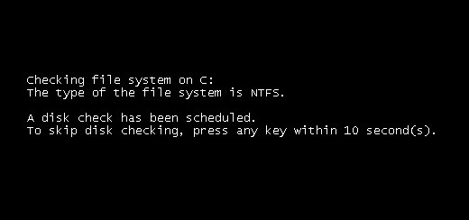

1.שאתה מעלה ווינדוס אתה רואה משהו דומה זה?
http://static.commentcamarche.net/en.kioskea.net/faq/images/0-xiBO61AY-automatic-scandisk-at-windows-start-s-.png
http://www.rushinformation.com/wp-content/uploads/2013/03/Chkdsk.jpg
2.שאתה עושה את הפעולות עם PartedMagic אתה מוציא את הדיסק?
אם התשובה לשאלה 1ו2 היא לא תמשיך לקרוא:
