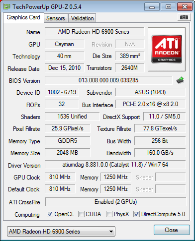

כרגע התקנתי את התוכנה של Asus הSmartDoctror ושמתי ב V את האפשרות, אכן אני יכול לשנות עכשיו ללא הגבלה דרך ה Catalyst את הנתונים smiley.gif

* מוזר כרגע פתחתי את התוכנה MSI Afterburner - בCore Voltage היה המספר עומד לאחר צריבת הביוס על 1105 ועכשיו שפתחתי ללא כל שינוי זה הפך ל 1175,
אני יודע שlanzer שם שמתח הליבה יהיה על 1175 אבל בהתחלה זה לא הראה את זה :|
וב Smart Doctor זה מהתחלה עמד של 1.17 ב Vcore
MSI AB מזהה את המתח לפי DEVICE ID, ולא לפי המתח האמיתי... אל תשתמש ב MSI AB, זה רק יגרום לך לצרות כרגע...
המתח שלך הוא 1.175V, מתח של 6970, שיידרים פתוחים, אבל תדר של 6950, דרך ה CCC תעלה לאיזה תדר שאתה רוצה, שוב, את ה MSI AB תמחק...

עכשיו שמחקתי וברגע שיצאתי בפעם האחרונה מAsus Smart Doctor לפני המחיקה ובשאלה שאתה יוצא לחצתי על לא, אני רואה שהכל חזר ל Default שזה:
810\1250
עכשיו איך אני באמת מוודא שה Core Voltage נשאר לי על 1.75V?

ב GPUZ סמן MAX ב VDDC, תפעיל כל דבר שמאמץ את הכרטיס, כמו משחק / ATITOOL או בנצ' אחר... ( בזמן שGPUZ פתוח כמובן ) אתה תראה שה MAX יראה 1.175V...
במתח ל 24/7 הייתי משאיר סטוק ( 1.175V ) את התדר זכרון אתה יכול להעלות ישירות ל 1400MHZ ( רחוק 100~MHZ מהמקסימום )
תדר ליבה משתנה בן כרטיס לכרטיס... הייתי קובע 900MHZ עגול כל עוד אתה לא מנסה לשבור שיאים...
* זה חזר כי כניראה לא שמרת... תקבע עכשיו ב CCC למשל 900 / 1400... תפעיל מחדש ותבדוק אם זה שמר... ( אל תשכח ללחוץ APPLY )
