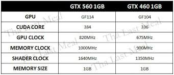

מה אתם אומרים על ה GTX560 שיוצא בעוד כחודש ?
לפי הנתונים נראה שיתן פייט רציני ל HD6950
nvidiagtx560.jpg&t=1
רק הזמן יוכל לספר, בבקשה לא להתחיל במלחמת ההשערות המתישה.
