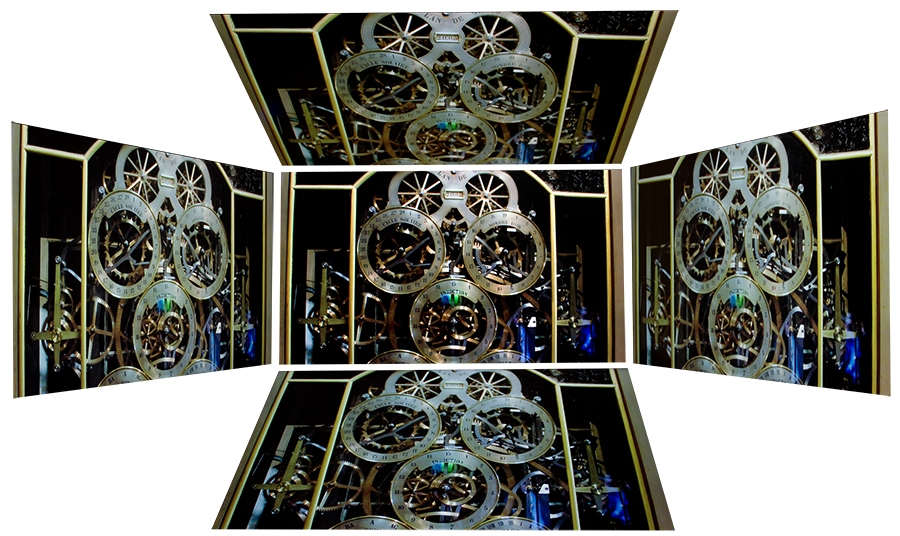

אפשר לבדוק בקלות אם זה TN או לא - כשאתה מתבונן בזוית של 20-30 מעלות מעל (ובמיוחד מתחת) המסך - האם המסך "משחיר" והצבעים נעשים דהויים?
אם תצלם את המסך ממול.מהצדדים בזוית של 60 מעלות ומלמעלה/למטה בזוית של 30 מעלות נוכל גם להתרשם, בדומה לזה:
http://www.behardware.com/articles/677-6/the-samsung-245b-the-1st-tn-24-tn-vs-24-pva-mva.html

המסך ממש לא משחיר ורואים טוב מאוד מכל כיוון ובכל זווית.
לפי האתר שהבאת הוא די קרוב(אם לא זהה) לDELLים שמוצגים שם בזוויות צפייה.
