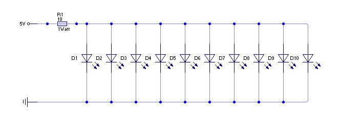

אוקי אז ככה נסעתי היום לחנות אלקטרוניקה בצד השני של העיר( :P)
קניתי 45 לדים עכשיו אני רוצה לחבר 10 בטור אחד אני בדיוק אני עושה את זה?:\
כשאתה אומר טור, אתה מתכוון בצורה של טור (יענו אחד אחרי השני), או בחיבור חשמלי טורי?
אם אתה מתכוון לאופציה הראשונה, אתה פשוט מחבר אותם במקביל (חיבור חשמלי) עם נגד על כל אחד.
בקשר לאופציה השניה-לא יעיל.
כפי שכתב top gun וכפי שאני עשיתי, מחברים את כולם במקביל, לא כדאי לחבר ל-12V מכיוון שזה בזבוז מיותר של קו המתח הזה ולכן עדיף חיבור במקביל ל5V (האדום במולקס).
לכל לד יש רגל חיובית ורגל שלילית, השלילית בד"כ קצרה יותר.
כל רגל חיובית של הלד מולחמת לנגד של 100אוהם (אם מדובר בלד אולטרה ברייט 3V 20מיליאמפר, המוכר צריך לדעת את הspecs המדויקים של הלד, אם כי הם די קבועים לצבעים שונים), והנגד מחובר לחוט האדום במולקס.
כל רגל שלילית של הלד מחוברת לאחד החוטים השחורים במולקס.
מאוד פשוט - כל הנגדים לחוט האדום (ואליהם רגליים חיוביות של לד) וכל הרגליים השליליות לחוט שחור.

תודה שעניתה לי:) זה באמת היה חשוב מאוד תודה רבה רבה :-*
אין בכלל בעד מה, בשמחה, הנה שרטוטי המעגלים שהבטחתי
1. חיבור במקביל, לכל לד מחובר נגד של 100 אוהם 0.25W בנפרד - החיבור המועדף על רוב האנשים "יותר בטוח"...
2. חיבור במקביל שוב, אבל רק עם נגד אחד של 100 אוהם - נגד של לפחות 1W, מכיוון שבמעגל 10 לדים כפול 20מיליאמפר כל אחד =
200 מיליאמפר. 2V שנופלים על הנגד => 2X0.2=0.4W ע"מ להיות בטוחים ניקח פי 2 מזה שזה 1W (נגד יקר יותר)
כמובן שכפי שניתן לראות אם ביקרתם בלינק שנתתי בפוסט הקודם אין כ"כ משמעות לנגד נפרד לכל לד אבקשכם לא להתחיל עם וויכוחים בנושא זה בת'ראד הזה. כמו כן ישנן דרכים נוספות לחבר 10 לדים כמו למשל 5 קבוצות בטור של 2 במקביל וכד' אך אלו הן האפשרויות הקלות והיישימות ביותר.
