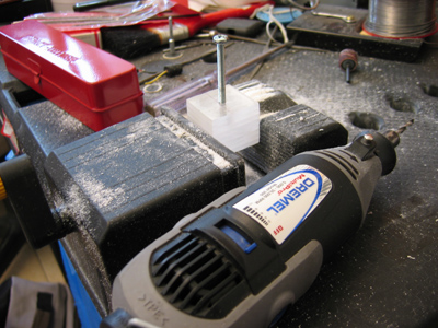

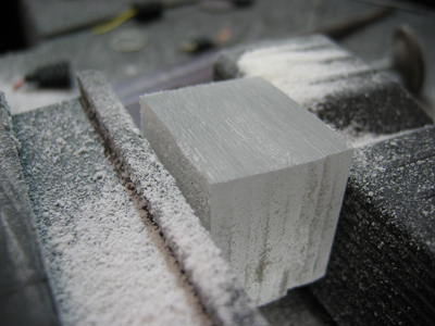

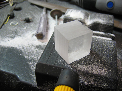

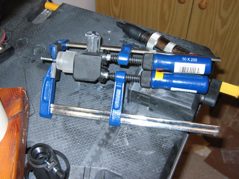

ע"מ לבדוק את התיאוריה שלי, יצרתי אבטיפוס - חיברתי ריבועי פרספקס והדבקתי אותם בעזרת שילוב של סופרגלו ואפוקסי עם פלסטיק מומס. את הקוביה שיצרתי שייפתי :
עד שקיבלתי קוביה חלקה לגמרי :
את זה חוררתי, והברגתי בורג מתאים :
ההכנסתי את הבורג למקדחה, חיזקתי, העברתי אותה ממצב פטיש לקדיחה רגילה וסיבוב אחורנית והפעלתי אותה תוך כדי שאני לוחץ על הפרספקס בעזרת שופין (מי שמכיר קצת עבודה בעץ מבין על איזה תהליך אני מדבר... מי שלא - אפרסם תמונות בהמשך...)

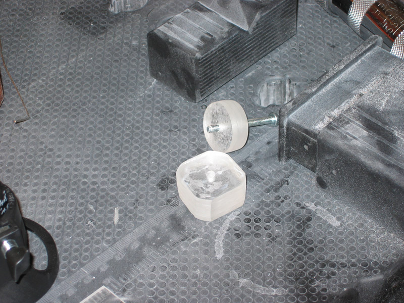

לאחר כמה דקות והתקדמות לא קטנה, פקד אותי אסון קטן ואחד החלקים שהודבר כנראה בפחות תשומת לב נפרד >:(
לא נורא - הדבקה נוספת, הפעם עם יותר פלקסי מומס ולילה ע"מ להיות בטוח שההדבקה תפסה...

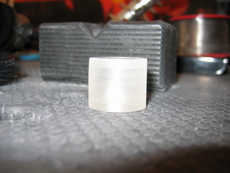

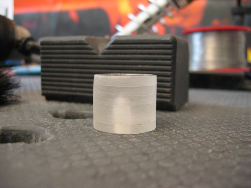

לאחר לילה של לימודים ובחינה הפרספקס היה מוכן לליטוש נוסף שתוצאתו הסופית היא :
