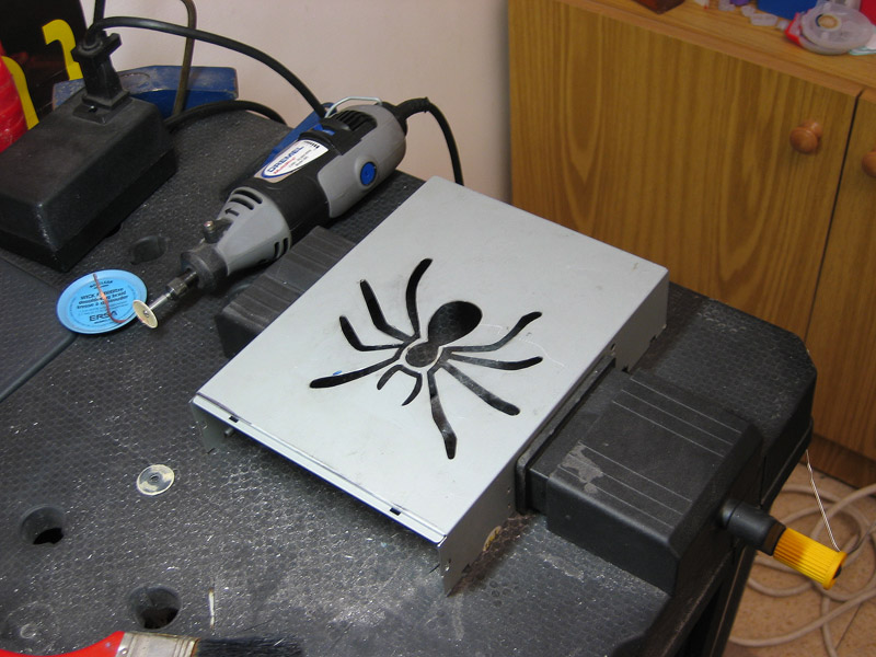

עשיתה הכל עם דרמל?
gr8 j0b :)
עבודה מקצועית להפליא! :clapper:
שוב חבר;ה תודה על העידוד והמחמאות, אכן הכל נעשה עם דרמל והמטרה הייתה לגרום לכם לראות שזה לא כזה קשה ושגם אצלי זה נראה מכוער בהתחלה וכך אצל כולם - פשוט צריך לעבוד בכמה שלבים וכל אחד יכול לקבל רמת גימור מצוינת.

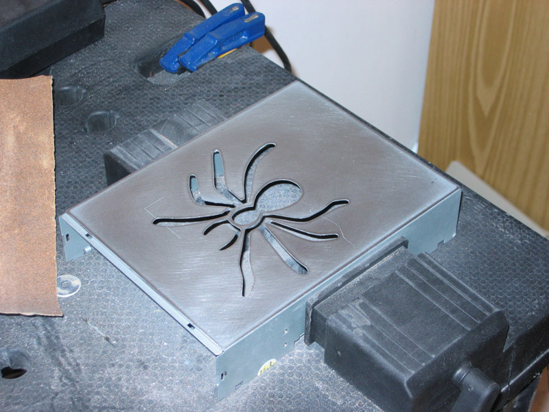

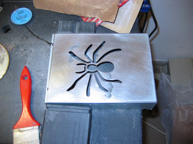

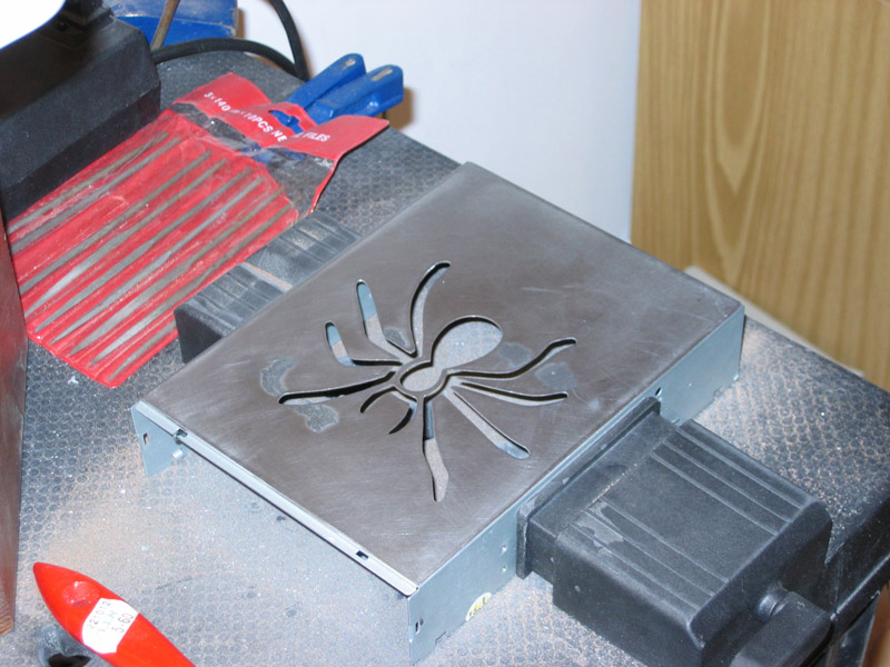

להלן סיום חיתוך החלון (ישמש כבסיס למדריך החיתוך שיפורסם בקרוב בסטיקי מודינג)
החלון חתוך לחלוטין - כעת יש ללטש ע"מ להכין לשכבת פריימר ראשונה...
אך תאונה מצערת מונעת ממני בשלב זה לעבור ישירות לצביעה, השארתי את הדרמל פתוח תוך כדי שבחנתי את עבודתי מקרוב :-[ - אני מניח שאתם יכולים לדמיין את ההמשך.
לא נורא - ננצל את ההזדמנות להסבר קצר על הצלת שריטות, אם אכן קורות לכם כאלה אין מה להיבהל, מערבבים קצת אפוקסי עם שאריות אבקת מתכת מכל החיתוך והליטוש - כמו כאן :
את זה מורחים על השריטות בנדיבות וממתינים כשעה (כעקרון, לוקח כמה דקות לאפוקסי להתקשות אבל עדיף כשעה ע"מ לקבל חיבור טוב יותר בינו לבין המתכת - בייחוד בשכבות התחתונות החשופות פחות לאוויר...)
אחרי כשעה מלטשים את האפוקסי - עבודה קשה במיוחד - עד שהוא בגובה המתכת
לא כ"כ רואים את זה בתמונה הזאת אבל האפוקסי שטוח לחלוטין - אם מעבירים אצבע, לא ניתן להרגיש בתלולית...

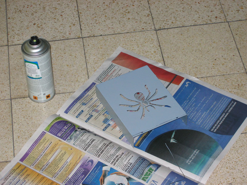

כעת נישאר רק לצבוע, שכבת פריימר ראשונה יוצאת לדרך

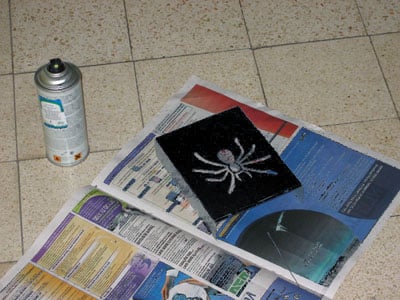

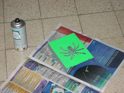

וכאן אתם נכנסים לתמונה, שיחקתי קצת עם פוטושופ בהמתיני לפריימר שיתייבש ובדקתי איך יראה הCD עם צביעה שחורה, זה לא כ"כ מצא חן בעיניי. למעשה - אפילו ירוק פלואורוסנטי מצא חן בעיניי יותר ::)
הנה שלוש דוגמאות שיצרתי בפוטושופ - השתמשתי בתמונה שלמעלה, אשמח אם מישהו מכם יציע צבע אחר/נוסף - עדיף בצירוף תמונה מתאימה.
אגב צבעים שיש לי בהישג יד הם : שחור, כחול, כרום, כתום וירוק פלואורסנטי.

כרום, שחור או אדום לדעתי.
לפי -דעתי אדום יהיה ממש מושלם ( הצבע של ספיידי )
אם זה הולך להיות ספיידי אז או אדום או כחול(לפי טעמך האישי) אלה הצבעים שלו המארז שלך כבר שחור לפי מה שראיתי אז קצת גיוון, לכן לא הייתי בוחר בשחור.
אדום בלי שום ספק !
