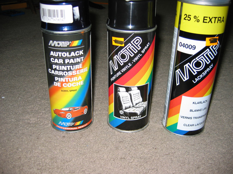

אולי תנדב לי מידע על הצבע?
מדובר בצבע אקריל של מוטיפ שמיועד למכוניות ואופנועים - משמע צבע בגימור מטאלי איכותי ובעל חוזק מדהים, ישנו צבע אף טוב מזה, גם כן של מוטיפ שנקרא אקרילאק, הצבע האקרילי כבר כולל בתוכו אחוז נוסף של לקה שקופה כך שהוא חזק אף יותר (אך מגיע בעיקר בצבעים בהירים ולכן לא השתמשתי בו) - אני התלבטתי רבות מול הדוכן בין הצבע שלי שהוא כחול מטאלי כהה לבין חום/שחור מטאלי כהה לאפור מטאלי כהה - שלושתם נראים מדהים לדעתי על מארזים (הצבע יוצא 100% כמו הפקק).
כל אחד מהצבעים עלה באזור ה50ש"ח (מבצע לפני החג) אך כפי שכבר הסברתי לא שילמתי אגורה מכספי (קופונים בונוס מהעבודה...).
- בתמונה אגב ניתן לראות גם את צבע הVINYL המפורסם וספריי הלקה. אגב שכחתי להוסיף בפוסט הקודם אבל אם תסתכלו מקרוב - בחלק מהתמונות ניתן כבר לראות את הFLOPPY כשהוא צבוע כמעט לגמרי (חוץ מכפתור הEJECT שנשכח) בצבע הVINYL.
