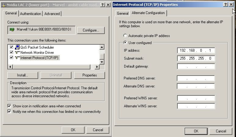

אז אחרי קצת מחקר, מצאתי שיש אפשרות אחרי הכל לעשות את זה בדרך שרציתי במקור
מסתבר, שכל כרטיס רשת יכול גם לקבל IP בצורה אוטומטית, ובנוסף, בו זמנית, להיות ברשת , עם IP סטטי
מגדירים את זה פשוט בלשונית השניה במאפייני ה tcp/ip
כמו בתמונה
עובד כמו בובה
עכשיו כל מחשב מחובר ישירות לאינטרנט, ללא תלות במחשב השני, ושניהם מקבלים IP אינטרנטי של ספקית, ישירות מהמודם
ושיתוף הקבצים עובד, כי הם גם ברשת פנימית, בנוסף לרשת האינטרנט.

2-אם אתה רוצה לתת מספר כתובות IP הפעילות במקביל לכרטיס רשת אחד אתה יכול ע"י המדריך הזה:
http://www.netcheif.com/Articles/DoubleIP/DoubleIP.htm(תראה חלק אחרון במאמר הזה).
רק אל תשכח שעדין אתה עובד בתצורה עקומה ועדין הפרדה פיסית בין הרשתות, לכן מידע שמיועד לרשת הפנימית יכול לדלוף לאינטרנט.
3-מנגון ALTERNATE זה בכלל למקרה בו ש-DHCP נכשל, ובמקום כתובת APIPA תקבל כתובות ip פנימית אחרת(בכלל הוא נועד להגדרות אחרות ולא להגדרה שאתה מחפש).
ממש בתצורה העכשיות שלך אין רשת פנימית ועדין מידע עלול לדלוף לאינטרנט.
אז לטובתך,תבנה רשת בצורה חכמה ע"י ics או תקנה נתב פשוט בשביל זה.
בהצלחה.

3. זה נראה מאוד הגיוני מה שאתה אומר, גם לי המילה ALTERNATE אומרת "חלופי" ולא "בנוסף"
רק שהמציאות מוזרה ומעוותת ?
כי זה עובד ממש מצויין, כמו שאמרתי קודם, הגדרתי IP דינאמי בכל כרטיס (מקבל מה DHCP של הכבלים)
וב ALTERNATE הגדרתי סטטיים 192.168.0.1/2 עם אותה מסכת רשת, ללא שער ברירת מחדל.
פינגים אמנם לא עוברים ממחשב למחשב, ברשת הפנימית (מוזר לאללה, לא ? כי פינג ל אייפי האינטרנטי עובר)
(192.168 לא מחזירים פינגים אחד לשני)
אבל השיתוף עדיין עובד, ואפילו טוב מאוד !

1-תבין,התצורה שאתה נמצא כרגע לא נועדה בכלל לשיתוף קבצים...רק להחליף כתובת apipa(ז"א שאין שרת dhcp).
התצורה שאתה מחפש היא ריבוי כתובות ip על כרטיס רשת אחד:
התצורה הזאת נועדה רק לתקשורת(לגלישה נגיד) והיישום שלך הוא שאפשר לחבר מחשב בעל כרטיס רשת אחד לSWITCH שאליו מחוברים עוד כמה מחשבים וגם מודם.
המודם הוא בעל כתובת IP ברשת אחרת מאשר הרשת הפנימית.
כרטיס הרשת של המחשב הראשי מכיל IP שמתאים לרשת הפנימית וגם IP שמתאים לדיבור עם המודם.
*שוב,גם התצורה הזאת מסוכנת לשיתוף מידע בגלל שאין לך הפרדה פיסית בין הרשת שלך לרשת החיצונית ועקב זאת המידע שלך יכול לדלוף לאינטרנט ולהיות משותף עם שאר הגולשים.
2-השיטה שחפשת(ריבוי כתובות ip על כרטיס רשת אחד) אפשרית ע"י שינוי ערכים בעורך הרישום או דרך TCP/IP(אבל הגדרות שונות ולא מה שאתה עשית).
3-אתה לא מקבל את מקסימום בגלל המגבלות של פרוטוקלי השיתוף של מיקרוסופט שלא נותנים לך לנצל את המהירות המקסימלית שלך--הפתרון הוא להעביר קבצים דרך תוכנות ftp וככה אתה תוכל להגיע כמעט למקיסמום המהירות שלך.
אתה יכול לנתר את הרשת ע"י תוכנה כמו Netlimiter ושם לקבל נתונים על מהירות של ישומים שרצים.
4-לדעתי בכלל חומת-אש היא זאת שמציקה,מנגנון nat יותר יעיל ונותן לך הגנה יותר טובה.

1. bull shit! הוא יכול לחסום ב-firewall את הפורט של השיתוף רק לכניסה מבחוץ ובנוסף הוא יכול לעשות שיתוף קבצים עם סיסמא.
גם ב-ICS עם שיתוף קבצים אפשר להכנס לקבצים המשותפים במחשב השרת אם הוא לא מוגן ב-firewall
2. הוא כתב בדיוק איך להגדיר מספר כתובות IP על אותו כרטיס ללא צורך להכנס ל-regedit וזה בדיוק מה שהוא רשם.
3. השיפור יהיה מקסימום 10%, ממש לא קריטי אם זה יהיה 9MByte\s או 8MByte\s
4. לא נכון, ובכל מקרה ב-ICS אתה צריך firewall על השרת
5. לסיכום - כמעט כל מה שכתבת לא נכון
השיטה שלו ממש לא עקומה.

1. מסכים, NAT בהחלט מגביל
2. פעם ב-2000 היה צריך לשנות ערכי registry בשביל מה שאפשר לעשות היום בקלות בהגדרות של הכרטיס רשת.
3. זה לא באמת חלופי, זה בנוסף.
ה-firewall של SP2 חוסם פינגים
קודם אל תגיד שטויות שאתה בכלל לא מבין את מהות העניין פה--לא מדובר על הגנות ע"י סיסמאות וחומת-אש(שהיא הכרחית על כל שרת!!),מדובר על זה בשיטה העקומה שהוא בחר אין הפרדה פיסית בין הרשת שלו לרשת האינטרנט ולכן המידע שהוא משתף עלול להיות משותף עם גולשי האינטרנט...אז אל תגיד שטויות.
