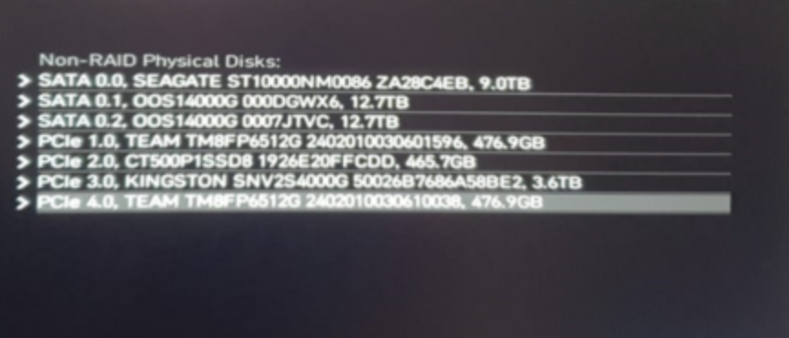

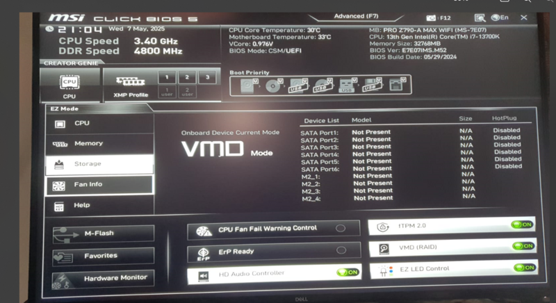

קיבלתי עיצה בפורום MSI לעדכן ביוס (כך מתחיל כל פיתרון בעייה שם...) ואחרי עידכון הדיסקים שום הופיעו. הבעייה היא שאע"פ שה RAID מוגדר אני עדיין לא מצליח לבצע ממנו בוט.... הלוח אם הדפוק של MSI נמאס לי, אני כבר שבוע וחצי עם המחשב גיבוי שמאוד לא נוח ולא רוצה לקחת סיכון חוזר עם לוח שפשוט משבית אותי.

לפני שבועיים הוספתי שני סטיקים של זיכרונות והביוס נדפק. ה RAID נעלם מהביוס וכמו כן כל שאר הדיסקים, מערכת ההפעלה כשלעצמה לא מעורבת.

אהםם... היה RAID עובד ומספר דיסקים עובדים וצורב שצורב באופן תקין. הוספתי שני סטיקים של זיכרונות ואז...
-ה RAID נעלם מהביוס.
-כל שאר הדיסקים נעלמים. (ד"א, עכשיו הם שוב נעלמו אחרי שחזרו לזמן קצר לאחר עידכון הביוס)
-שום דיסק אינו מזוהה גם באמצעות חיבור כרטיס SATA חיצוני.
אז כן, המסקנה שלי היא כי הלוח דפוק.

אני עדיין בדעה שהבעיות שלך נובעות מאספקת מתח בלתי יציבה. אתה יכול לבדוק את התיאוריה הזאת בשתי דרכים: שימוש באל פסק כדי לייצב את המתח, או לקחת את המערכת לחבר או למעבדה עם מתח יציב, ושם לחבר ולבדוק אותה.
