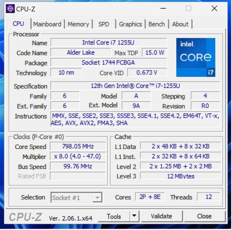

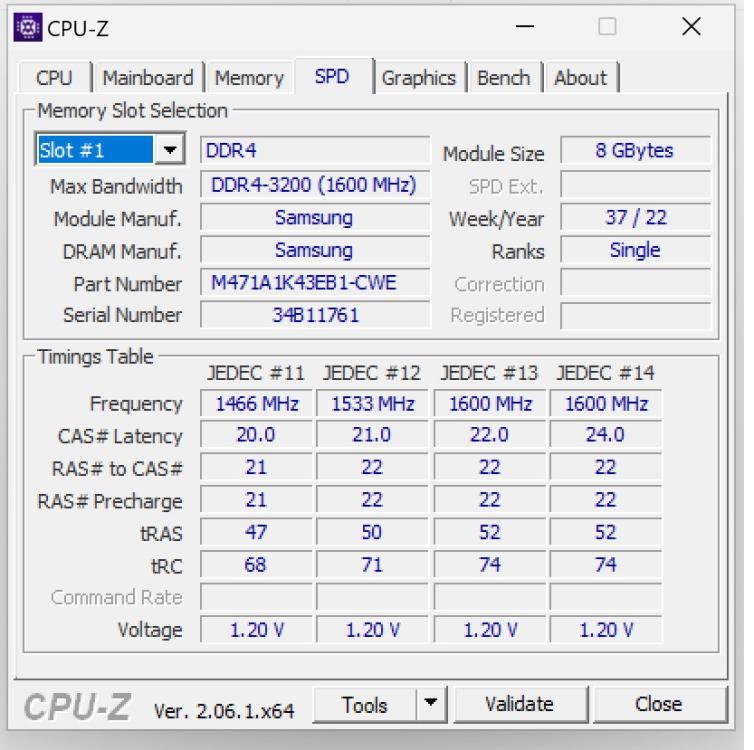

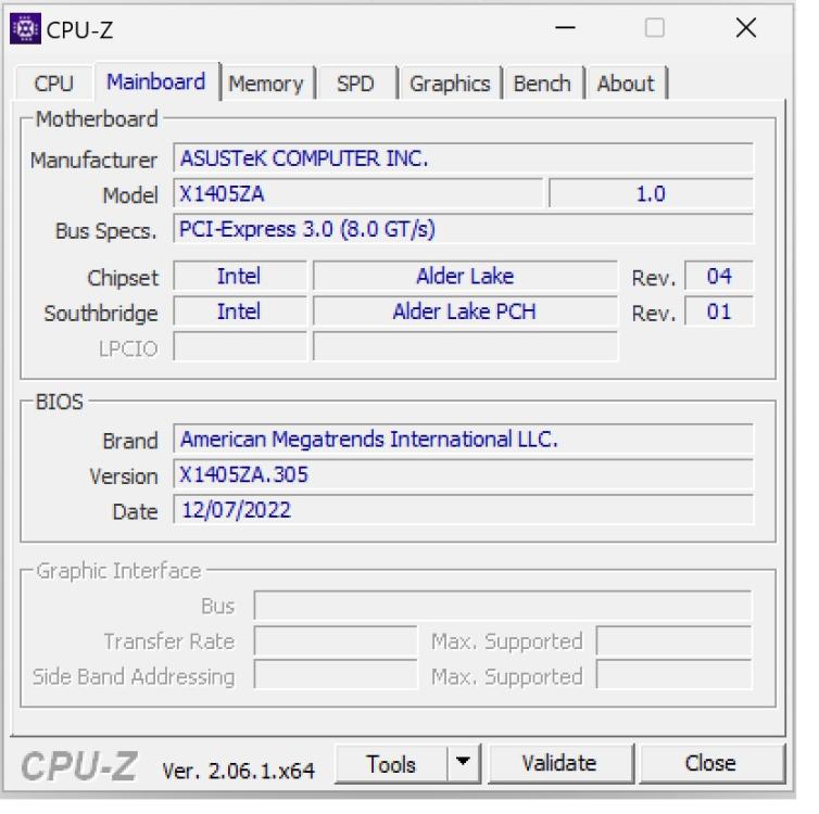

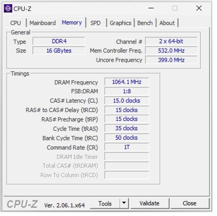

@Jabberwock
מצ"ב התמונות מCPUZ
אין ערכים בSPD Slot 2
1. האם יש למערכת 8GB על לוח האם ועוד סלוט של הרחבה עם עוד 8GB?
2. האם לפי המידע כאן אפשר לדעת אם הזיכרון ששמו תואם למערכת?
3. הוספתי חלקים רלוונטים מהדוח. האם זה הגיוני שיש הבדל בין הנתונים בדוח לתמונות? (בזמן התמונה DRAM Freq 1064 אבל בזמן הדוח DRAM Freq 1330
תודה!
