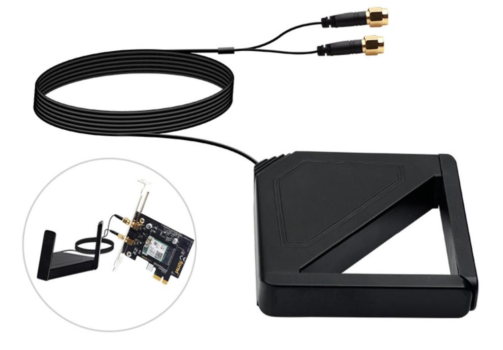

הלוח מעולה, אם אתה רוצה לוח עם WIFI בפלונטר אתה צריך להוסיף 230 ש"ח ל
 ASUS - TUF-GAMING-B660M-PLUS-WIFI-D4
אפשרות נוספת זה כרטיס הרחבה
https://www.amazon.com/3000Mbps-Wireless-Generation-802-11ac-ax210ngw/dp/B08VWRW7X7/
זאת דוגמא מאמזון , עדיף לקנות מעלי אקספרס עם אנטנה שהולכת עם חוטים .
 זה דופק קליטה כשהאנטנות הן מאחורי המחשב.
אבל זה עדין יותר מ 100 ש"ח.

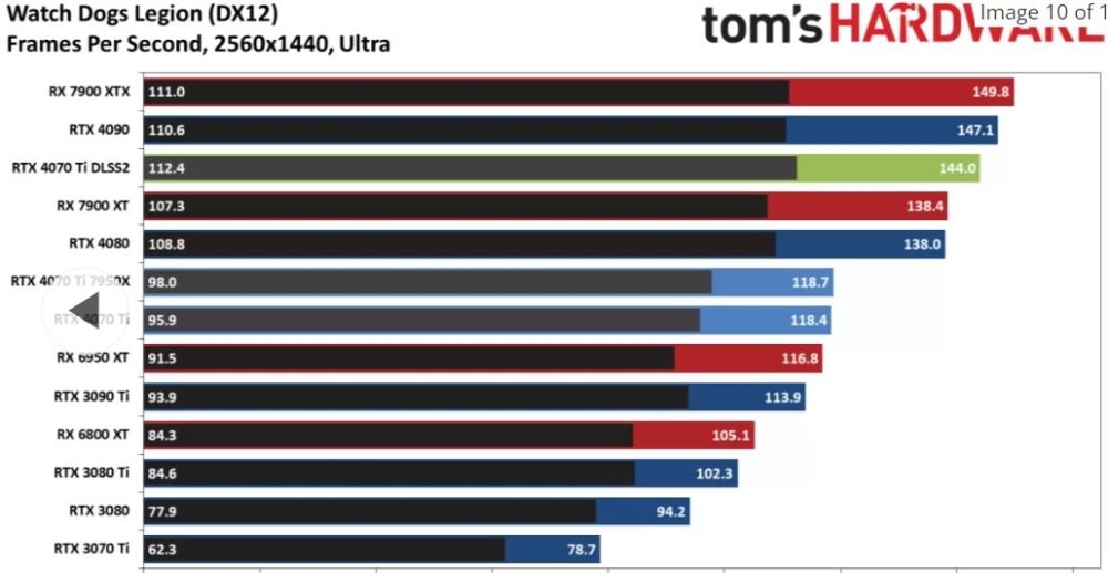

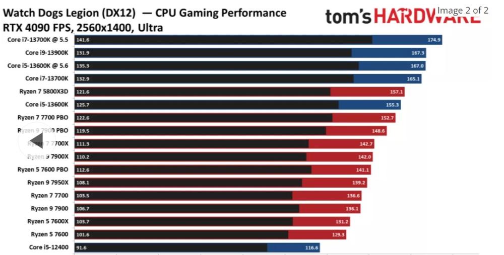

ולמרות שאני מבין את הגישה שלך לסוגיית המעבד\ שדרוג עתידי, אני לא רואה את הדברים כמוך.
אם אתה מאמין שהמסך ישודרג ל qhd/4k אז המעבד פחות חשוב.
מצורף מבחן אקראי - יכול להיות שבאחרים הגרף קצת שונה -
אותו אתר, אותן הגדרות אותן מערכות בדיקה  מבחן אחד בודק מעבדים והשני כרטיס מסך .
qhd ultra, ואני יודע שULTRA זה עומס יתר בלי תמורה  .
אם תצליב נתונים תבין שבהגדרות הנ"ל , בשביל להצדיק מעבד יותר חזק מ 12400 , אתה צריך כרטיס יותר חזק מ 3090ti או 4070ti או 6950XT.
