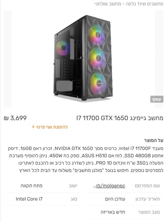

אשמח מאד אם תוכל לכתוב מאיפה המפרט הגיע שנוכל להמליץ לאנשים להתרחק משם.
אולי מכאן:
