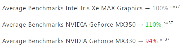

אני סקרן. לפי המפרט בזאפ, הacer מגיע עם כרטיס מסך NVIDIA GeForce MX350
בהנחה שהבנתי נכון, המעבד הוא אינטל דור 11, אז הוא כולל בתוכו רכיב של כרטיס מסך - iris xe graphics
למה להם להוסיף כרטיס מסך במפרט שלהם ולא להסתמך על היכולות הגרפיות של המעבד?
ציטוט של okarmi
מי זה "להם" ? ACER ?
כי עדיין, כרטיס מסך חיצוני טוב בשימושים מסוימים מהכרטיס המובנה,
למרות שבתכל'ס, שני הכרטיסים כמעט זהים בביצועים.
וזה גם מקדם מכירות לא רע ....
אבל נותנים, לא תיקח ?  :)
