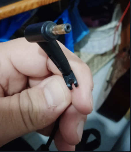

אני צריך לקנות מטען חדש למחשב הנייד, אבל לא מצאתי את הקוטר הרצוי בדיוק.
לא רוצה לקנות ולהתאכזב. איך אוכל לדעת לפני קניה מהו הקוטר?

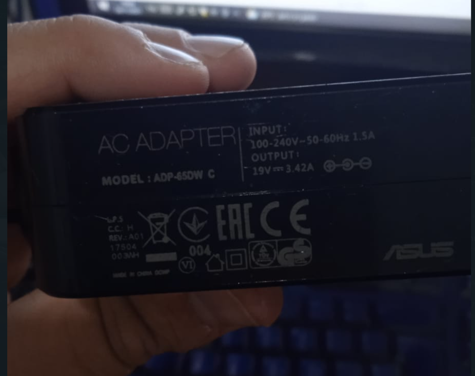

הקוטר זה לא הפרמטר היחיד. המתח וההספק חשובים גם כן, כמו הקוטביות.
הכי פשוט ונכון - לחפש מטען לפי דגם המחשב הנייד ולקנות רק מחנות / מוכר שמתחייב שהוא מתאים ב100% לדגם.
או בקיצור, מה דגם הנייד ?
לצלם מטען לא ממש עוזר ....
מה שנאמר לעיל נכון כמובן וקח את זה לתשומת ליבך.

למרות שהתייאשתי למצוא את המפרט של הקצה של המטען .....
 טוב, מצאתי -

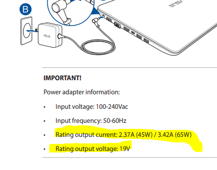

Genuine Asus VivoBook 15 X542UR-DM055 Ac adapter specification:
Power output: 19V 2.37A
Ac adapter power: 45W
Power input: 100-240v
Tip pin size: 4.0mm * 1.35mm (Asus new micro pin)
Asus charger p/n: ADP-45W, AD883220, AD891M21 type 13412, type 010K-3LF, 121505-11, ADP-40TH A, EXA1206CH, 0A001-00233800, 0A001-00235800, 0A001-00330100, 0A001-00691100, 0A001-00694300, 0A001-00695600, 0A001-00692500, 0A001-00695500 and many more
Asus Ac adapter warranty: 12months
Contents: Genuine Asus X542UR-DM055 charger with built in mains plug
