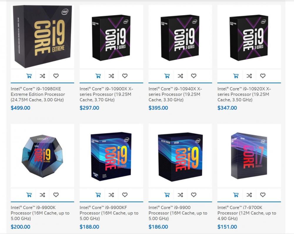

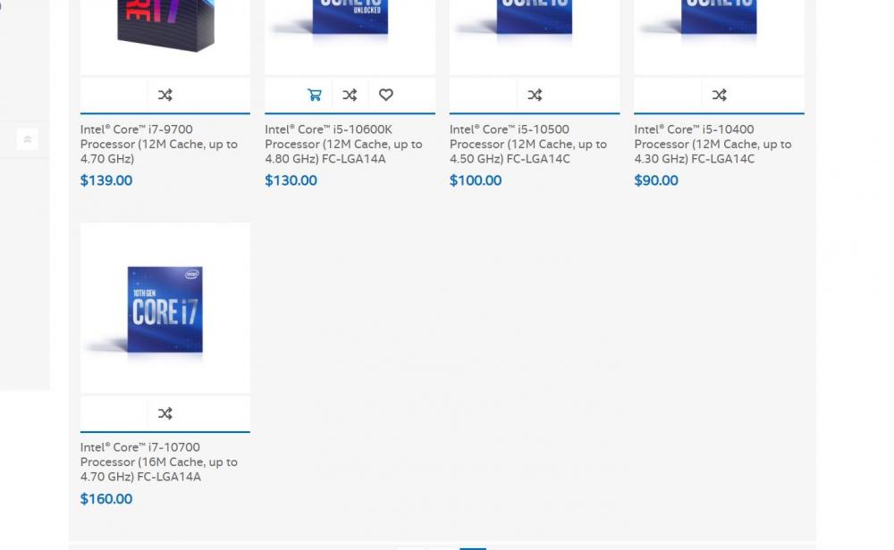

ועוד משהו חשוב ששכחתי - אחי עובד באינטל וזכאי לקנות מעבד (ו/או לוח אם) במקום העבודה במחיר די זול.
מצרף כמה תמונות של המחירים שם אבל יש להוסיף מע"מ+משלוח שלא ברור בדיוק מה עלותו (נשלח מאינטל ארה"ב) - כך שלא ברור מה העלות הסופית... קטע כזה.
ראיתי שיש להם רק דגם אחד דור 11 (i7 11700), וגם הוא ספציפית לא במלאי כרגע... (בקשנו שיודיעו לו שחוזר המלאי).

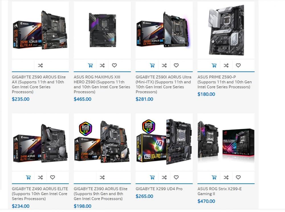

+ האם כדאי גם אחד הלוחות אם שיש שם?
אתה היחיד שעונה ועוזר לי פה בנתיים... מעריך את זה!
תודה!

הרעיון הוא לקחת את הלוח הכי זול שמוצע לך עם צ'יפסט 590 וזה הלוח ב 180$ , אסוס פריים.
כל הלוחות שמוצעים הם טובים .
i5-10600k או i7-10700 יהיו גם מעבדים טובים מאוד שיתנו לך תמורה טוב גם אם לא מושלמת
ככל הנראה יותר טובה מה 11400 .
או שתחכה ל 11700 שיחזור למלאי.
האם קיים בו גם חיבור ל-M.2 PCIe NVME ? כי לא ראיתי (וכבר קניתי את הכונן...)
https://www.asus.com/Motherboards-Components/Motherboards/PRIME/PRIME-Z590-P/
עריכה: פספסתי... ראיתי שקיים

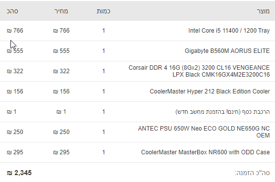

הוזמן המפרט הבא:
אגב, לא היה במלאי את הספק שהמלצת - אז הציעו הנוכחי במקומו.
אמנם זה כבר הוזמן ושולם אבל הכל בר שינוי אם יש פה איזו קטסטרופה קטנה (או גדולה).
הערות אחרונות?
תודה
הכל סבבה , תתחדשו
